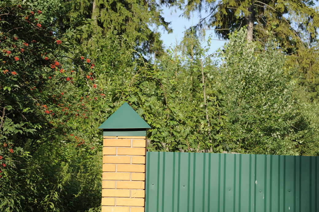

Ну если из простых, то вот примеры.

masterroofer писал(а):Ну если из простых, то вот примеры.
Я правильно понимаю, что другие формы не используються?
а то как-то скучно выглядят эти пирамидки
Re: Колпак на столбы
Определитесь, что Вы хотите -"их нужно очень много более ста штук, потому прошу не слишком сложный вариант"
Я Вам и предложил " не слишком сложный вариант" - лучшее враг хорошего.
Вот посложней варианты
Можно проще решение - двухскатные домики. Или сложнее - волной (опять же на две стороны)

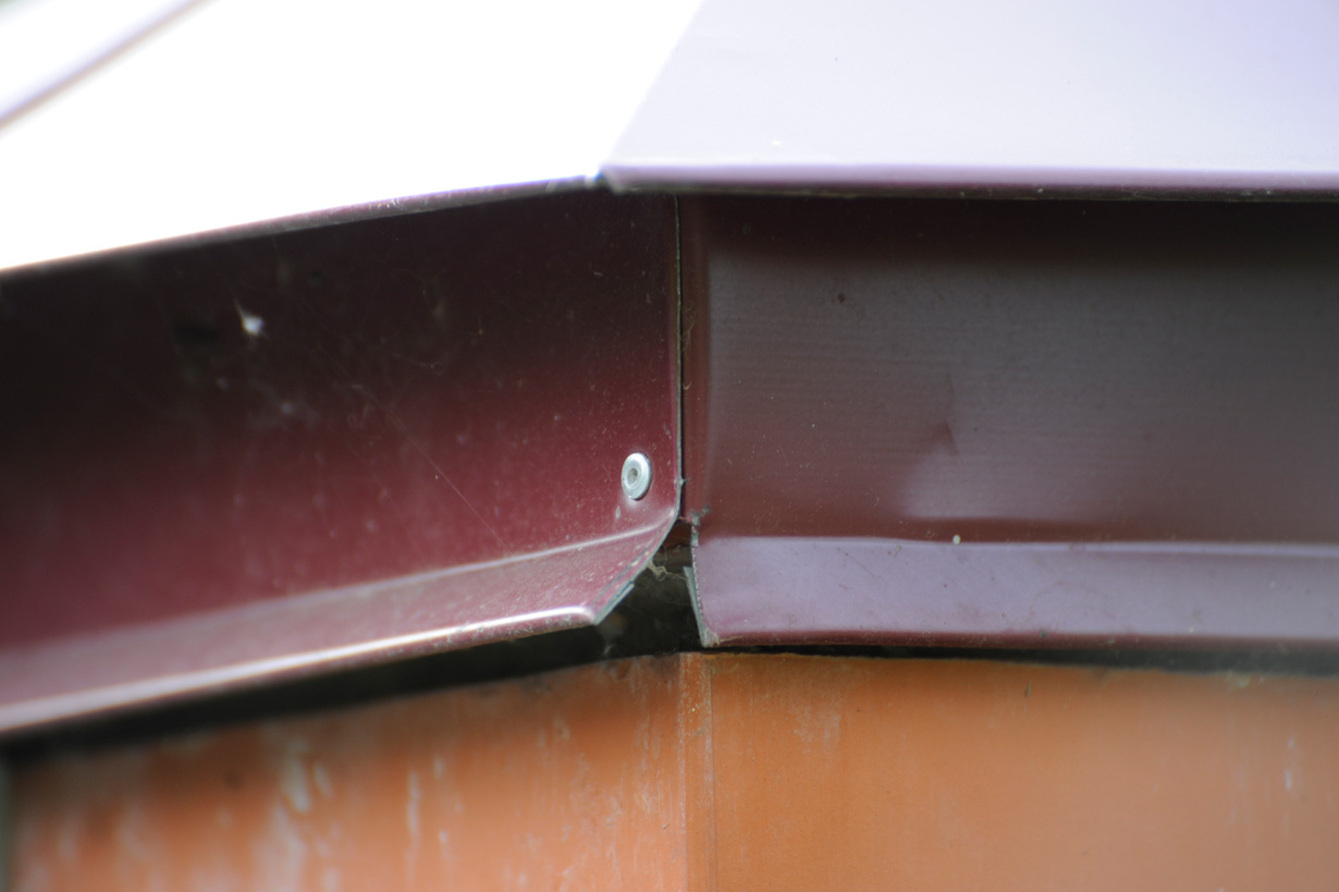

А кто-нибудь может подсказать как лучше выполнить уголок основания у колпака, чтобы красивше было?
sommer
Сообщения: 56
можно собрать на фальц и зарезанных углов нет. Отгибка как единое целое будет смотреться.
