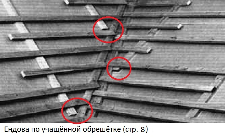

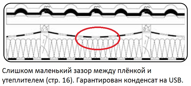

В основном - это ошибки устройства обрешётки и контробрешётки в районе ендовы.
Комментарий к файлу: Понятно, что это всего лишь схема, но она всё равно должна быть приближена к реальности. При таком зазоре совершенно точно будет конденсат на плёнке и утеплителе.
Недостаточный_вентзазор_USB.jpg [ 73.6 Кб | Просмотров: 16069 ]
Комментарий к файлу: Бруски контрика вплотную подведены к продольным брускам. Скопление мусора и плохая вентиляция обеспечены.
Ошибка_устройства_обрешётки_1.jpg [ 104.73 Кб | Просмотров: 16069 ]

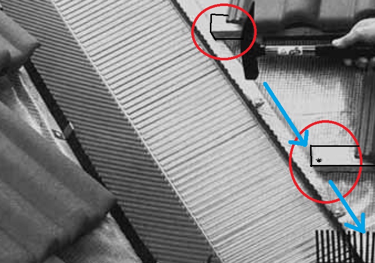

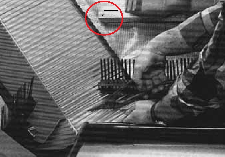

Гвоздь_в_ендове.jpg [ 118.93 Кб | Просмотров: 16069 ]
Комментарий к файлу: Гвоздики аккурат по линии стока конденсата.
Гвоздь_в_ендове_2.jpg [ 140.86 Кб | Просмотров: 16069 ]
Комментарий к файлу: На тыльной стороне металлического желобка обязательно будет конденсироваться внешняя влага, которая попадёт под плёнку через гвозди.
Гвоздь_в_ендове_3.jpg [ 106.71 Кб | Просмотров: 16069 ]
