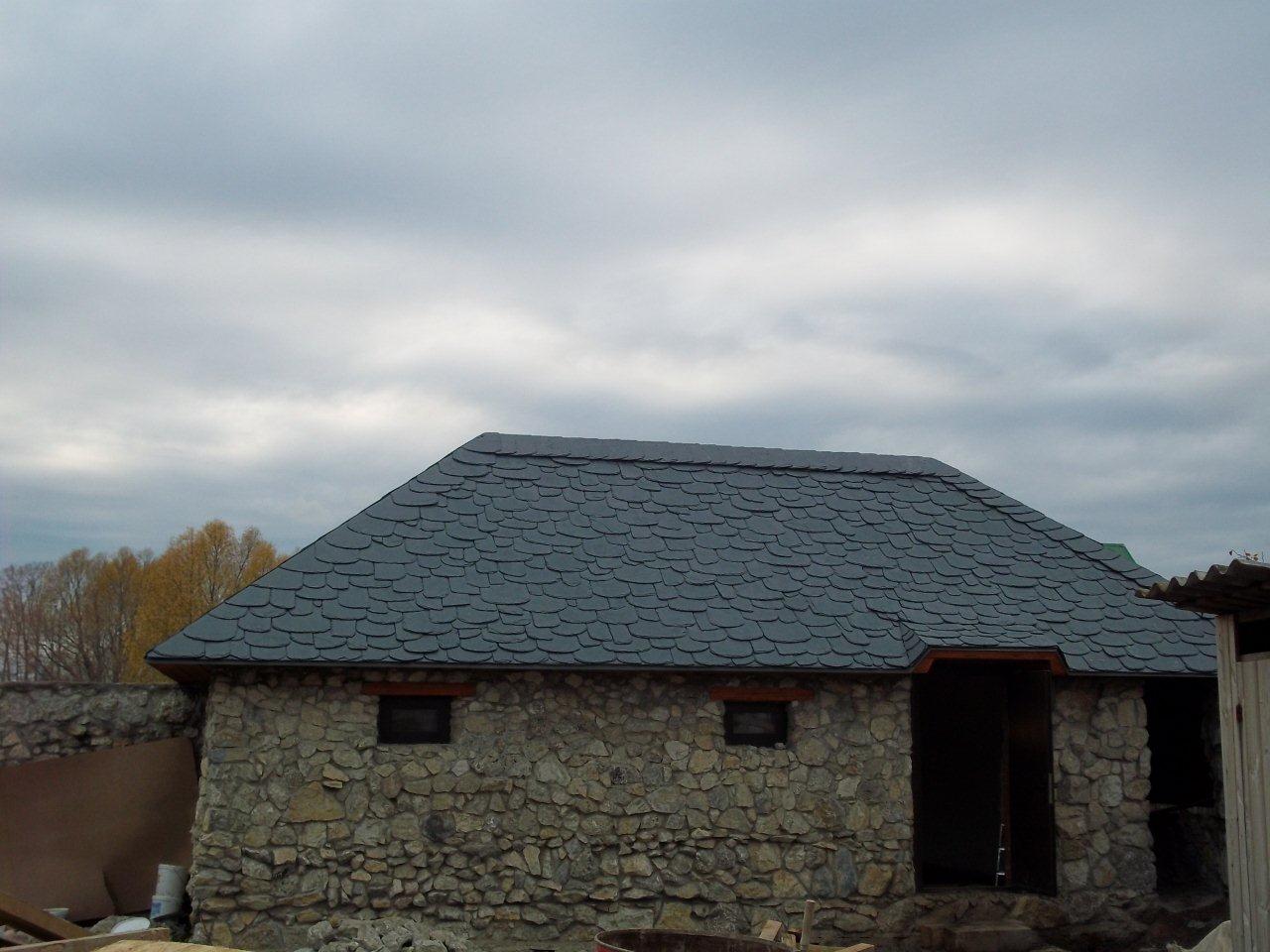

Зря на наших кровельщиков по сланцу наговариваете.
Дикая кладка
Дикая кладка
Re: Ищу контакты немецких монтажников по сланцу.
Roofguide писал(а):Зря на наших кровельщиков по сланцу наговариваете.
Не самая худшая работа, но давайте сравним с немцами :geek:
Давайте!
masterroofer, Вы не то сравниваете
Если внимательно почитаете, увидите, что я писал.
Что простые кладки наши могут сделать (это Вы своими фото прекрасно доказали, правда эти фото вроде уже были тут где-то).
А сравнивать надо сложные кладки типа дикой, старогерманской и даже Шуппен.
