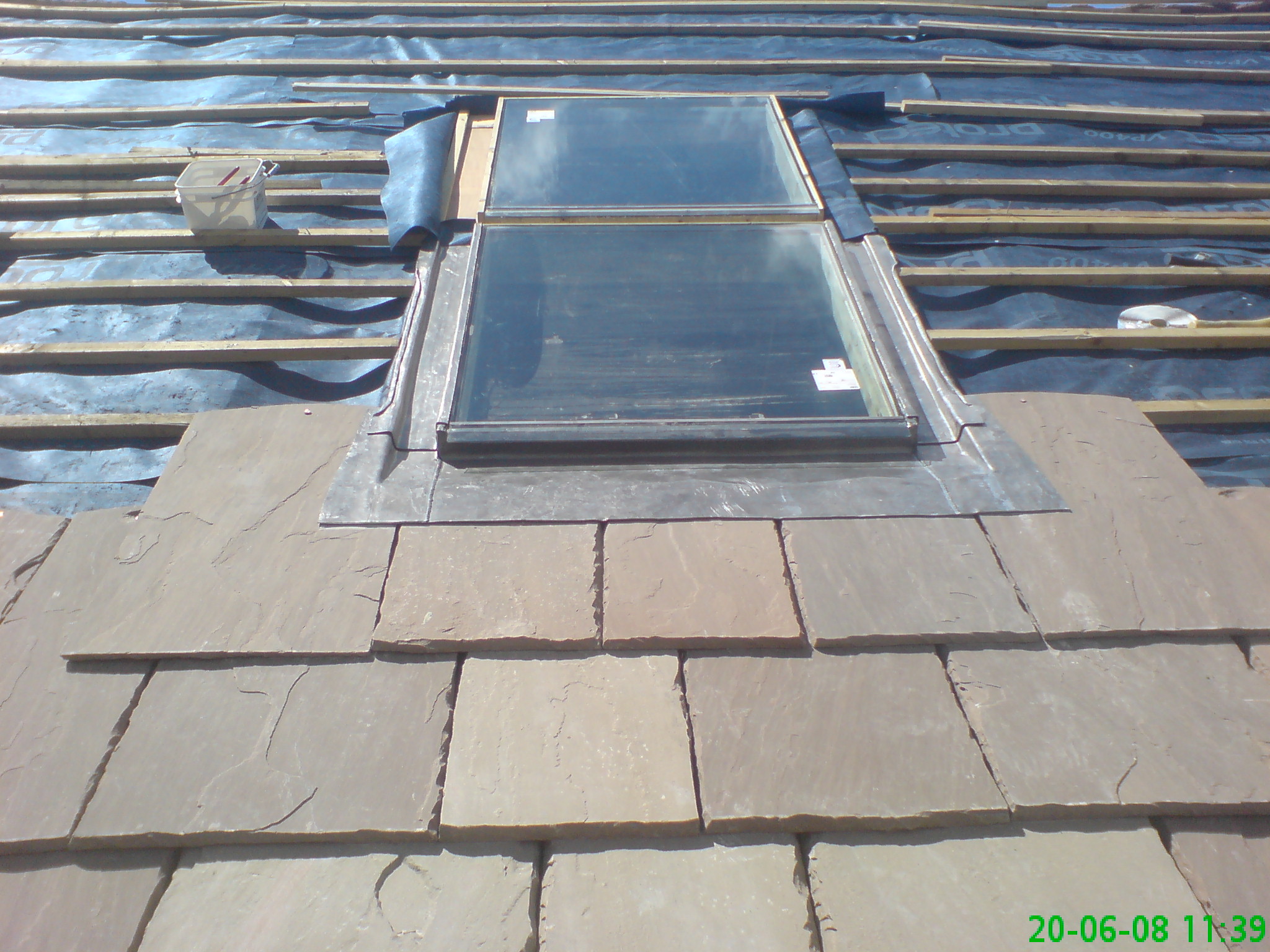

Несколько фото по теме.
В наших климатических условиях устройство каменной крыши разумно выполнять аналогично ленточной черепице (бибер).
