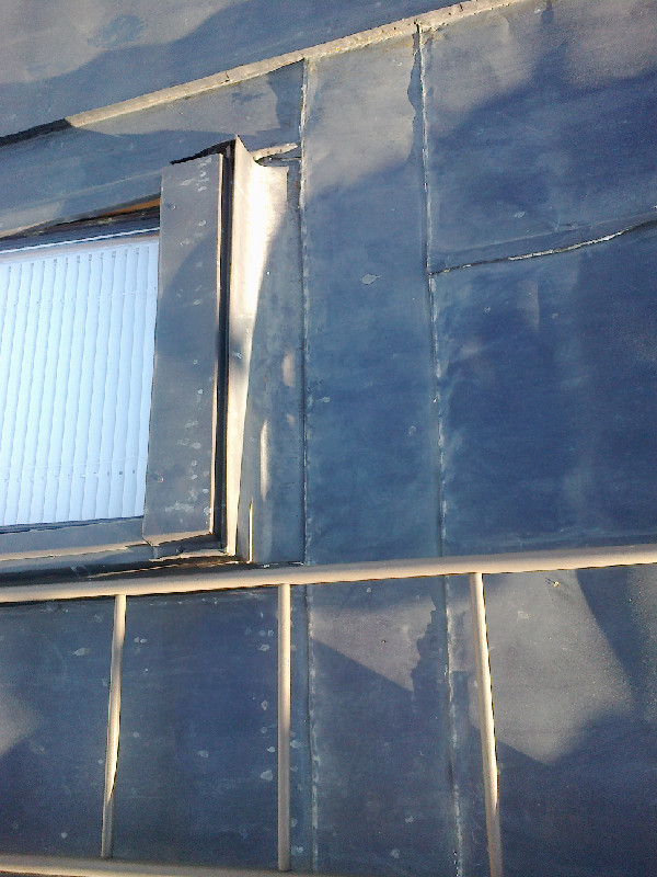

Пайки тут никакой нет. Скорее все Вы обратили внимание на герметик, коорый использовали при монтаже или для промежуточного ремонта.BATIS писал(а):"Клиент готов достойно оплатить работу" - вопрос какую работу и что есть достойная оплата?
Судя по фото, на кровле больше пайки чем фальца и все проблемные места связаны с пайкой, так что самого металла придется менять достаточно и площади раскрывать надо большие. Если пробит финиш, значит и гидра пострадала, а за ней и утеплитель. Дом жилой, значит и от протечек во время ремонта надо подстраховаться. В общем судя по фото проблем много и если браться за эту кровлю, то за ОЧЕНЬ достойную оплату!
Бумер писал(а):Я тут в сеьти нашел вариант - Энкрил (Enkryl). Можно ли использовать этот материал для ремонта? я понимаю, что внешний вид кровля потеряет, но на полную замену матераила клиент может не пойти.
Если Вы скажете, что клиент согласен снести эту ".....редиску" и за РЕКОНСТРУКЦИЮ заплатить достойные деньги ( достойность их предварительно согласовав с подрядчиком) - тогда кто то , возможно, и впишется.Бумер писал(а):И что же в итоге? Неужели никто не может взяться?
