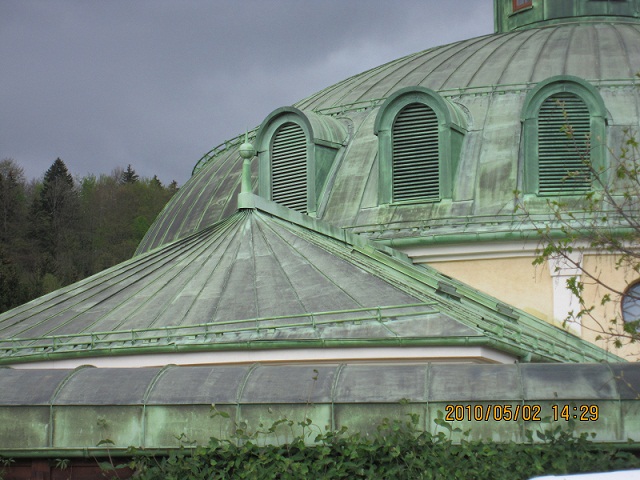

В свое время Лувата предлагала вариант патинирования после укладки металла прямо на строй площадке. Вот что происходило через некоторое время.
И это при том, что Лувата производила массу опытов, перед запуском такого предложения. Жидкость для патинирования сбалансированна. Нанесение производится на оксид. И все равно... По прошествии совсем небольшого времени

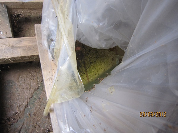

Часто за брак производителя пытаются выдать, собственные упущения в хранении материала. Если в ролики или пачки картин попадет влага и долго будет стоять без вентиляции, то открыв можно увидеть пятна на поверхности патины.
Re: Обсуждаем алюминий
Metallist писал(а):
masterroofer писал(а):Часто за брак производителя пытаются выдать, собственные упущения в хранении материала. Если в ролики или пачки картин попадет влага и долго будет стоять без вентиляции, то открыв можно увидеть пятна на поверхности патины.
Согласен полностью
Ок. Но вы ( даже вдвоем) меня не убедили - посмотрим с другой стороны.
Наблюдайте за фотографиями.
на фотографии четко видно - все сопровождающие бумаги приклеены. Никто их не читает.
А там написано важное -
....."Хранить листы и ленты на складе в оригинальной упаковке в сухом месте при комнатной температуре".... Еще раз обратите внимание - в сухом... , при комнатной температуре....
Т.е. Вы подразумеваете , что производитель должен нести ответственность, если вы , как конечные исполнители , не имеете даже желания прочитать сопровождающие документы ?
Написано - "При складировании, хранении и транспортировке предохранять упаковки от влаги"
Написано - "При температуре ниже нуля упаковки перед распаковкой сначала нагреть до комнатной температуры во избежание образования талой воды между листами". Как Вы думаете - "нагреть до комнатной температуры" - для того , чтобы оставить и "высушить" ? Или - нагреть и разобрать палету ?
( Был случай недавно - ребята тоже сказали про "мокрую" патину. Я взял образец на вариант проверки в лаборатории. Но попросил выставить в вертикальном положении все листы из пачки отдельно - не успел прилететь - звонят - все высохло. Пятен нет ! )
Можно нагреть и "высушить " -
так , что бумага "присохла" к материалу. В этом также виноват производитель ? Это собственные упущения производителя ? - или , все таки, надо научится советоваться с поставщиком материала и более жестко выполнять требования ?

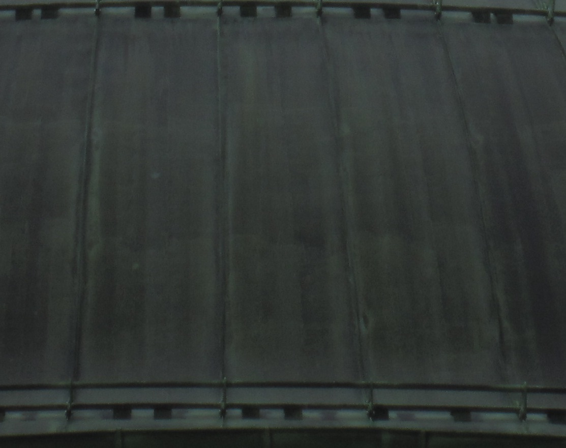

Объект - Россия, Саратов. Материал - медь КМЕ (патина). Площадь - 1000 м2.
Фотографии ЛИЧНО МНЕ предоставлены из города Саратов. Встречался ЛИЧНО с руководством фирмы, которая осуществляет монтаж. Рекламация материала еще до монтажа четко видна на фото как самих картин так и плоского листа (волны). Окрас патины с обратной стороны листа тоже видна четко (например у Аурубиса я такого не видел). Выводы о качестве материала НА ДАННОМ ОБЪЕКТЕ сделать нетрудно.
Про квалификацию кровельщиков сказать ничего не могу, т.к. с ними не встречался. Но точно знаю, что обучения они ПО ФАЛЬЦУ нигде не проходили - мне об этом сообщил директор!
ПС. Фото выложил для визуальной оценки качества материала! Монтаж - дело другое!
