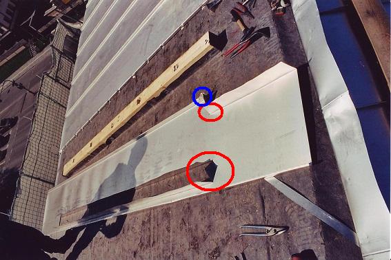

Но с выполнением данного узла не согласен: критичные места выделил красным, нормальныое место синим. Клепки на мой взгляд в этих местах не допустимы даже слепые. По сути необходимо выполнить примыкание как к трубам или окнам в данном месте, и крышку данного элемента выполнить паянную, без клепок с увеличением размеров для закрытия ушей примыкания.
