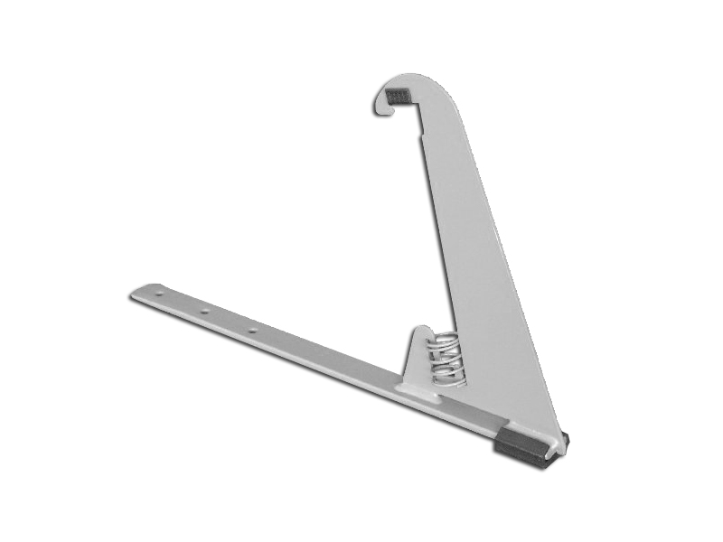

Альтернативой бугелям служит трубчатое, решетчатое снегозадержание или под бревно. Опоры этих систем монтируются параллельно с осовным материалов. Они ложаться нижней частью на один гонт и прикрываются сверху другим. Система крепления опоры получается полностью скрытой и незаметной.
На эскизах примеры опор и применение одной из них для сланцевой кровли (принцип там тот же).
