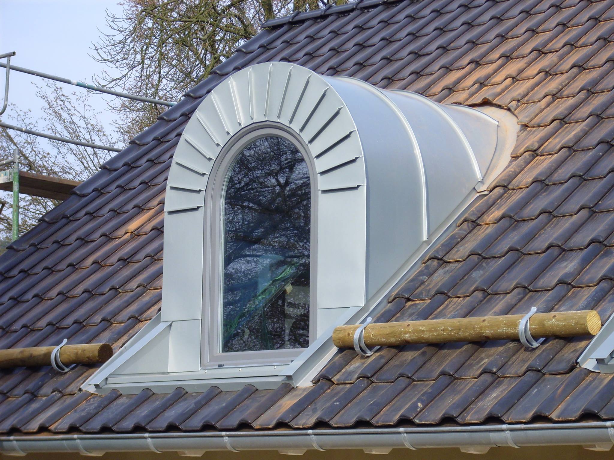

Новое сообщениеДобавлено: 11 мар 2014, 21:00
Сообщения: 677
Качественная подготовка слухового окна!
настолько все сделано замечательно, что и добавить нечего

 Заголовок сообщения: Re: Врезка слухового окна
Новое сообщениеДобавлено: 17 мар 2014, 08:56
Действительно качественная работа, однако зачем так заморачиваться если легче обойтись мансардным окном.
Новое сообщениеДобавлено: 07 май 2014, 14:56
Как красиво решили вопрос установки слуховых окон в Европе.
По сути все работы можно вместить в 1-2 дня.
Новое сообщениеДобавлено: 12 май 2014, 15:23
Сообщения: 294
Не в каждую кровлю так легко вписать подобный элемент..
Черепица - да. А вот в битумку как?? В фальц?
Новое сообщениеДобавлено: 14 май 2014, 13:22
Сообщения: 150
Согласен. При реконструкции только в черепицу.
Но вот при новом строительстве вариант универсальный!
Новое сообщениеДобавлено: 14 июл 2014, 20:59
Сообщения: 519
Андрей, но это не "слуховое окно" , как в России. Это нормальное окно для мансардного этажа. Сплошь и рядом можно увидеть на кровлях Германии. Как то пришлось делать вместе с коллегами - около 200 штук на одном доме. Несколько размер был больше , да материал другой - медь - а так - почти все тоже самое - черепица "бобровый хвост".
Ни одной фотографии ни сделал, насколько казалась работа обыденной. А там только желобов 400 было больше 500 метров. Труб очень много.
Новое сообщениеДобавлено: 14 июл 2014, 21:02
Сообщения: 519
заморачиваться ? Нисколько... За счет таких окон увеличивается объем помещения. то велюкс при всем своем желании предоставить не может - имею в виду -за примерно равные деньги.
