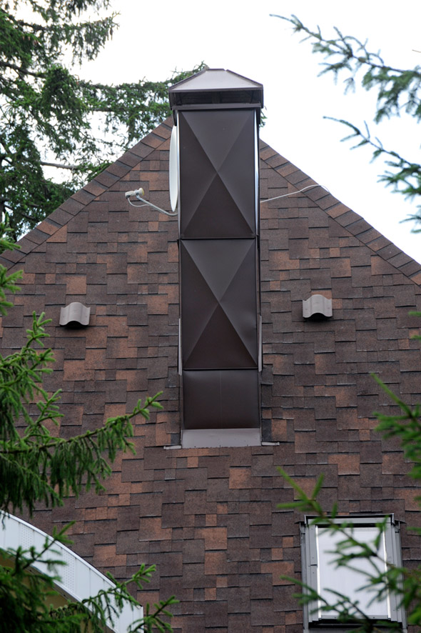

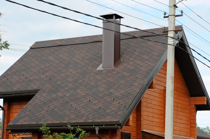

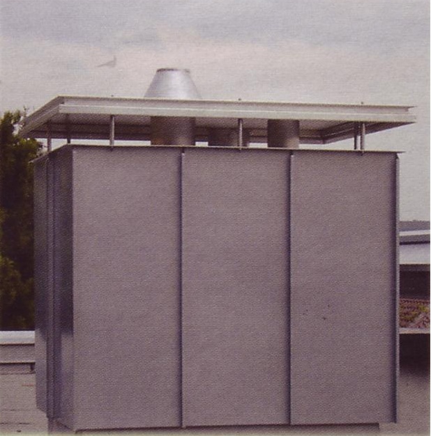

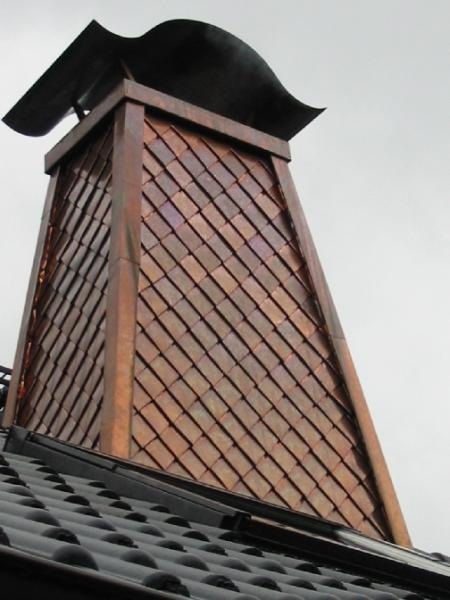

Облицовка двух дымоходов выглядит как типовое решение. Это индивидуальное изготовление или стандартное изделие, которое где-то продается?
5489.jpg [ 185.78 Кб | Просмотров: 10151 ]
5499.jpg [ 173.73 Кб | Просмотров: 10151 ]
 Заголовок сообщения: Re: Облицовка дымохода
Новое сообщениеДобавлено: 18 окт 2011, 09:35
Сообщения: 54
Всё сделано индивидуально. Но первой фотке, заготовка сделана была в жестянной мастерской вентиляционщиков, а на второй скорее всего на месте, используя только гибочный станок. На крайняк уголки и колпак так-же в мастерской. Одинаковых труб не бывает, мы не в Германии. Если это только не километры бюджетных крыш.

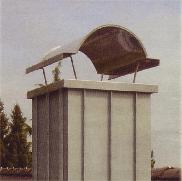

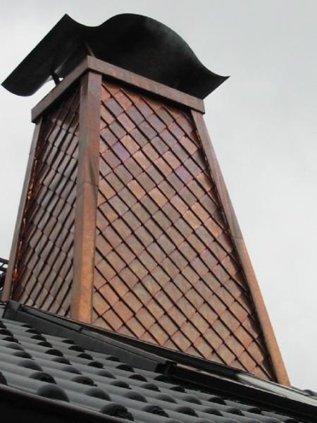

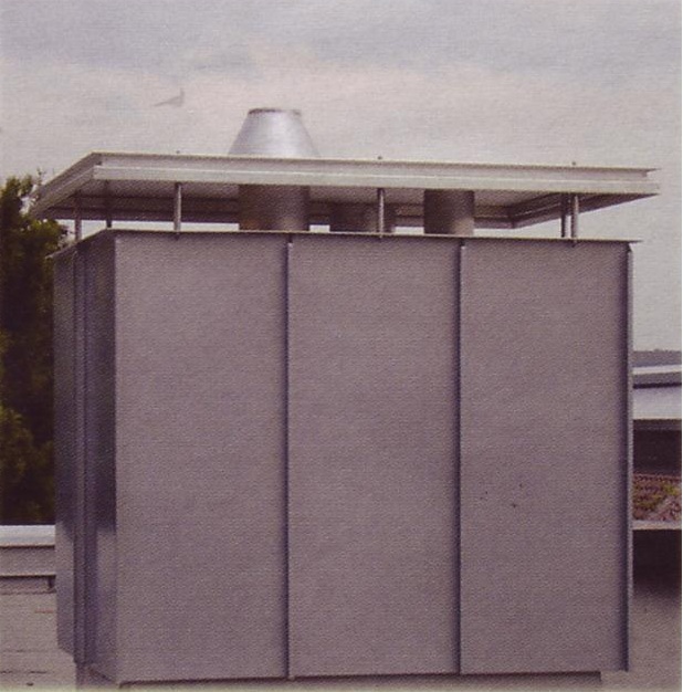

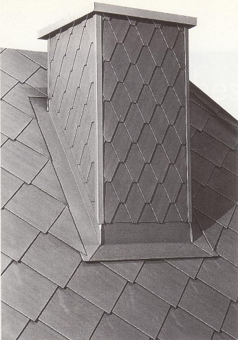

Да и даже в Германии особо одинаковых труб подряд не увидишь.
И эта кажущаяся простота появляется не на ровном месте. Чем проще изделие, тем оно легче исполняет свою функцию.
image002.jpg [ 19.32 Кб | Просмотров: 10079 ]
Такая форма крышки дает хорошее продувание - никакого застоя воздуха, никакого конденсата.... За счет того, что крышка шире самой трубы со всех сторон на 10 см , на стенки трубы попадает намного меньше осадков ( в особенности - если фасадные детали трубы закрыты металлом).
