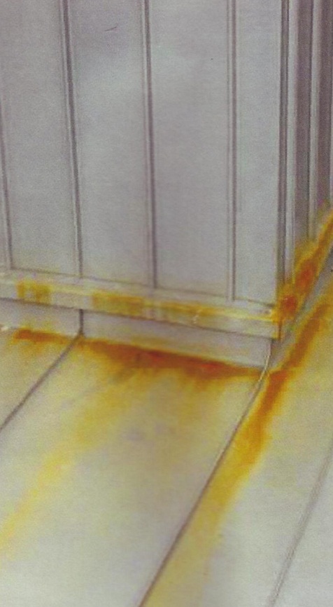

Именно по этой причине для окрытия оголовков и по возможности для колпаков ( по крайней мере колпаков печных труб ) необходимо использовать нержавеющую сталь толщиной от 0,8 мм.

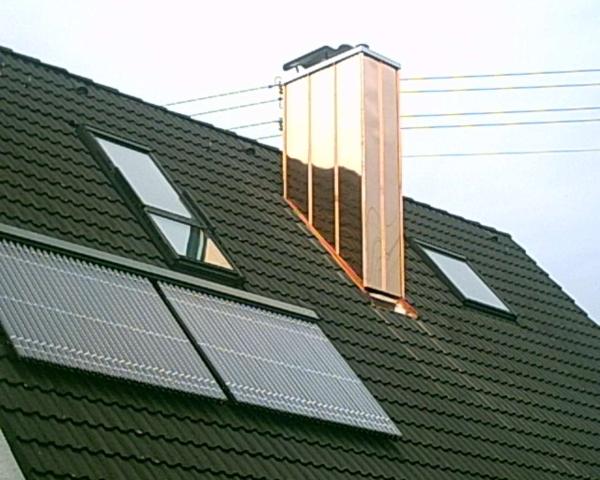

Здесь очень хорошо видно - там , где просто вентиляция - там кроме окрытия оголовка присутствует еще и колпак . А там , где выходит печная труба - там только окрытие оголовка.
А про фасадное окрытие трубы - это вообще отдельная тема. В любом случае, когда у меня встречаются подобные вещи - бьюсь всегда с заказчиком до конца, чтобы сделать так же. В моем представлении- это лучшее, чем можно защитить лицевую поверхность трубы.
