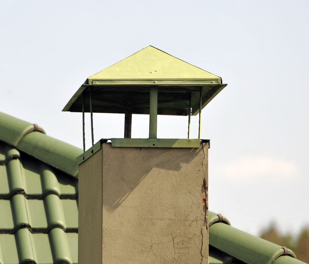

Вот такая (как говорит Владимир) нахлабучка стоит на многих кровлях в поселках бизнес класса.
Лучше бы вообще ничего не было.

Если ЭТО стоит на вентиляционной шахте, то пусть стоит. Только внешне страшна.
А вот на дымоходе это действительно беда. Очень много таких колпаков переделывали.

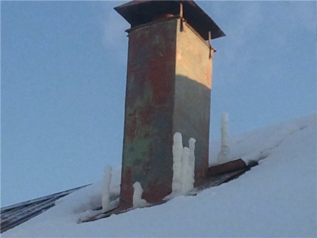

Из-за таких форм "нахлабучек" часто возникает эффект как на фото.
8dabd.jpg [ 34.3 Кб | Просмотров: 8221 ]
