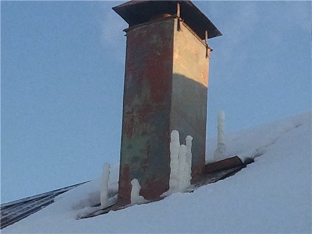

Новое сообщениеДобавлено: 09 фев 2012, 23:45
Сообщения: 632
Из-за таких форм "нахлабучек" часто возникает эффект как на фото.
8dabd.jpg [ 34.3 Кб | Просмотров: 6267 ]
