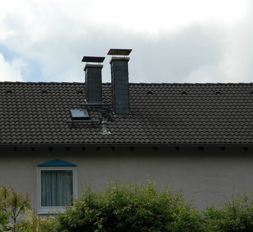

Я буду с Вами спорить и настаивать на продуваемом варианте.
В Европе я на дымоходах не встречаются четырехскатные дымники. Все варианты - двухскатные, плоские и без дымника... Как на фото!
В домиках четырехскатных всегда будет конденсат... и сосульки

 Заголовок сообщения: Re: как изготовить колпак?
Новое сообщениеДобавлено: 19 сен 2013, 21:10
Burbon писал(а):
Не правильно поняли. С чего вы решили, что четырёхскатный будет хуже двухскатного? Как раз таки наоборот. Например при двухскатном дымнике в трубу попадает осадки при косом дожде, чего можно меньше ожидать при четырёхскатном. Можно вынос скатов дымника сделать до 20 см. (больше не рекомендуется) и избежать попадание косого дождя в трубу.
Позволю себе дать небольшой совет - 4-х скатный колпак на трубу никогда не делайте без горизонтального по низу колпака "отражателя" из нержавейки или оцинковки. На "горячих" трубах от конденсата в холодный период зимы в таких колпаках так растут сосульки, что приводит к плачевным последствиям, когда они падают, в виде разбитой черепицы, желобов, а иногда и хуже. Двух-скатный колпак по аэродинамике значительно лучше. Но подход к выбору колпака должен быть индивидуальным для каждой трубы.
Спасибо DoctorS Вы меня немного опередили и я с Вами полностью согласен, т.к. постоянно приходится "лечить" поломанные крыши, снимать ранее установленные колпаки и устанавливать новые свои или переделывать старые.
