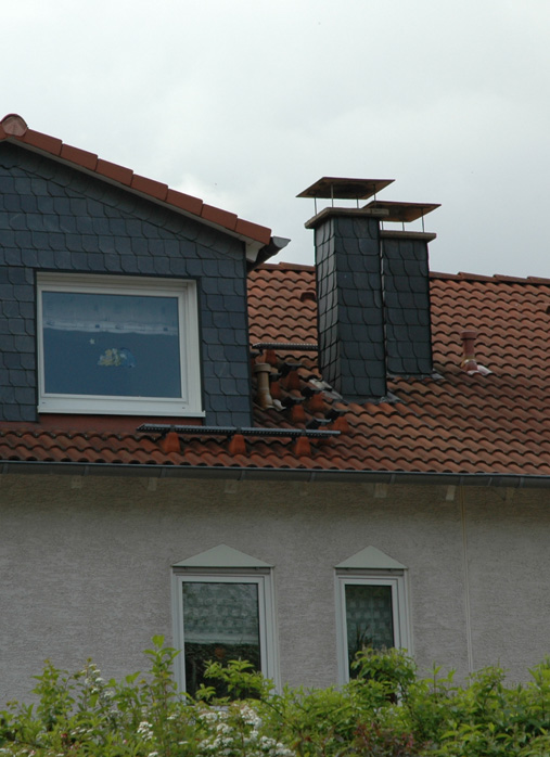

Сообщения: 666
Burbon писал(а):
Не правильно поняли. С чего вы решили, что четырёхскатный будет хуже двухскатного? Как раз таки наоборот. Например при двухскатном дымнике в трубу попадает осадки при косом дожде, чего можно меньше ожидать при четырёхскатном. Можно вынос скатов дымника сделать до 20 см. (больше не рекомендуется) и избежать попадание косого дождя в трубу.
Я буду с Вами спорить и настаивать на продуваемом варианте.
В Европе я на дымоходах не встречаются четырехскатные дымники. Все варианты - двухскатные, плоские и без дымника... Как на фото!
В домиках четырехскатных всегда будет конденсат... и сосульки
DSC_0040.jpg [ 276.97 Кб | Просмотров: 21209 ]
DSC_0112.jpg [ 200.39 Кб | Просмотров: 21209 ]
DSC_0113.jpg [ 135.78 Кб | Просмотров: 21209 ]
DSC_0120.jpg [ 202.98 Кб | Просмотров: 21209 ]
DSC_0125.jpg [ 180.92 Кб | Просмотров: 21209 ]

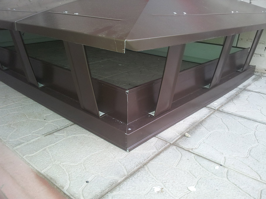

Хотел бы выставить на суд работу по колпаку. Можно судить строго..
20131031_100509.jpg [ 146.3 Кб | Просмотров: 19081 ]
20131031_100520.jpg [ 140.06 Кб | Просмотров: 19081 ]
20131031_100540.jpg [ 121.02 Кб | Просмотров: 19081 ]
 Заголовок сообщения: Re: как изготовить колпак?
Новое сообщениеДобавлено: 19 май 2014, 10:29
Зарегистрирован: 14 май 2014, 07:08
Вся работа довольно аккуратно выглядит.
