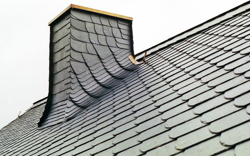

Добрый день.
Понравилась такое оформление трубы на кровле. Выглядит очень красивою
Но как это работает? Проблем не будет?
fuj-1119.jpg [ 211.75 Кб | Просмотров: 25187 ]

Будут - нескончаемые. Весь конденсат, образующийся на этой ... нахлабучке.. будет стекать во внутрь, на внутреннюю конструкцию ( доска, фанера... ) И разрушать , мочить, ( если из печи - то это вообще -" атомная война " - конденсат из угольных печей, печей на диз. топливе обладает крайней агрессивностью , немножко по легче конденсат из печей дровяных и газовых ).
Подобного рода украшения можно ставить только на вентиляционные трубы ( воздух - не канализация ).
И то - обязательно должна быть горизонтальная отсечка по верху самой трубы, с которой все - и вода и конденсат уходили бы в сторону.
Честно говоря - такого вида украшения ставят на глухих столбиках, которые не имеют внутренних технологических отверстий. В этом случае подобные украшения будут стоять очень долго и красиво.

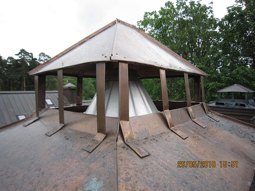

IMG_0786.kljpg.jpg [ 102.97 Кб | Просмотров: 25025 ]
вот это - как пример , чего делать нельзя. Внутри не был - но люди , которые вынуждены будут эту работу делать сказали, что необходимо производить замену ВСЕЙ теплоизоляции рядом с трубой, частично стропила, отделку. Дом стоит порядка 4-5 лет - в нем еще не жили. А ремонт уже надо делать капитальный.

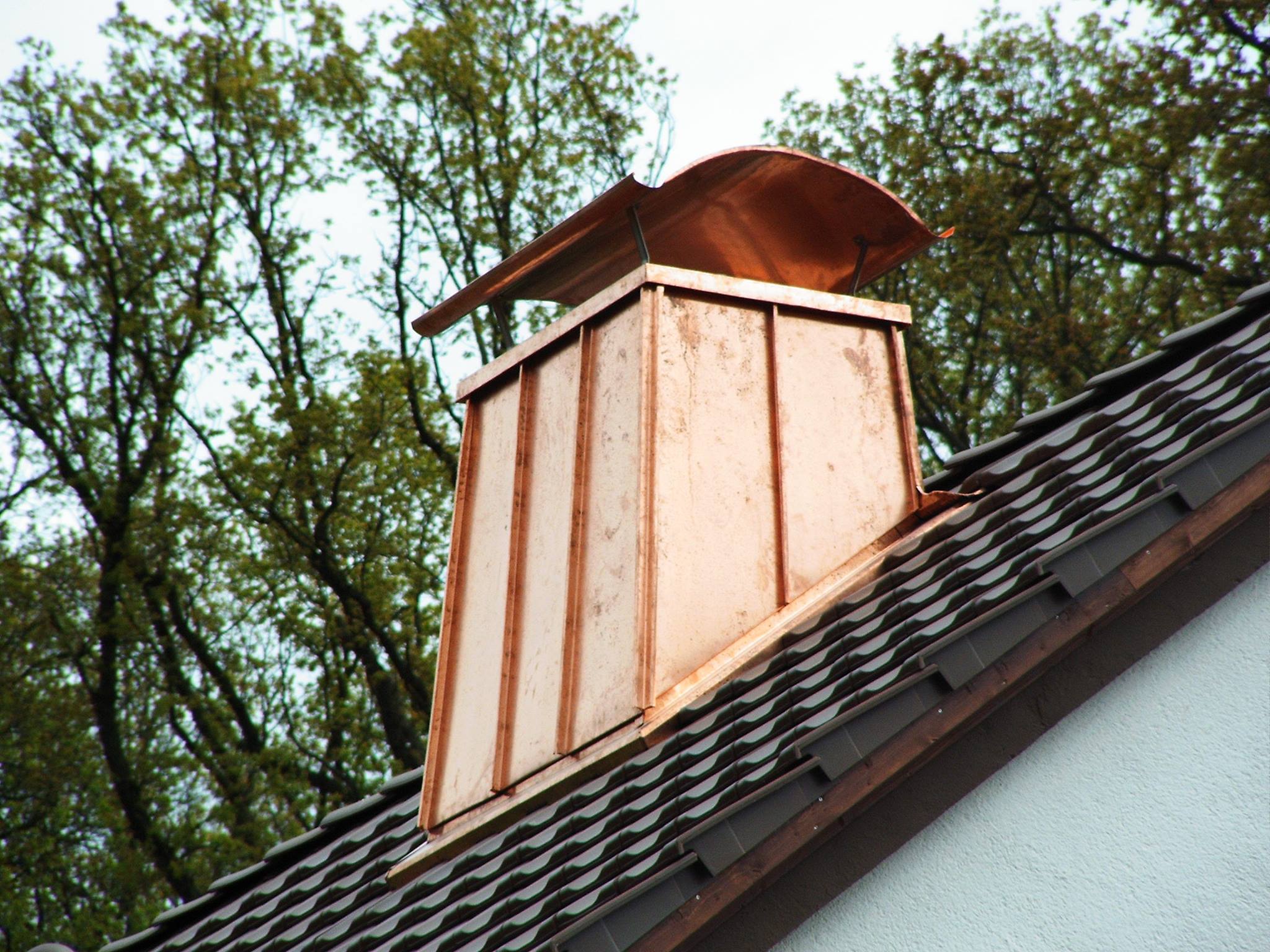

По поводу простоты -
25.jpg [ 106.96 Кб | Просмотров: 25025 ]
- это один из самых распространенных вариантов.
29.kljpg.jpg [ 52.65 Кб | Просмотров: 25025 ]
- просто и функционально.

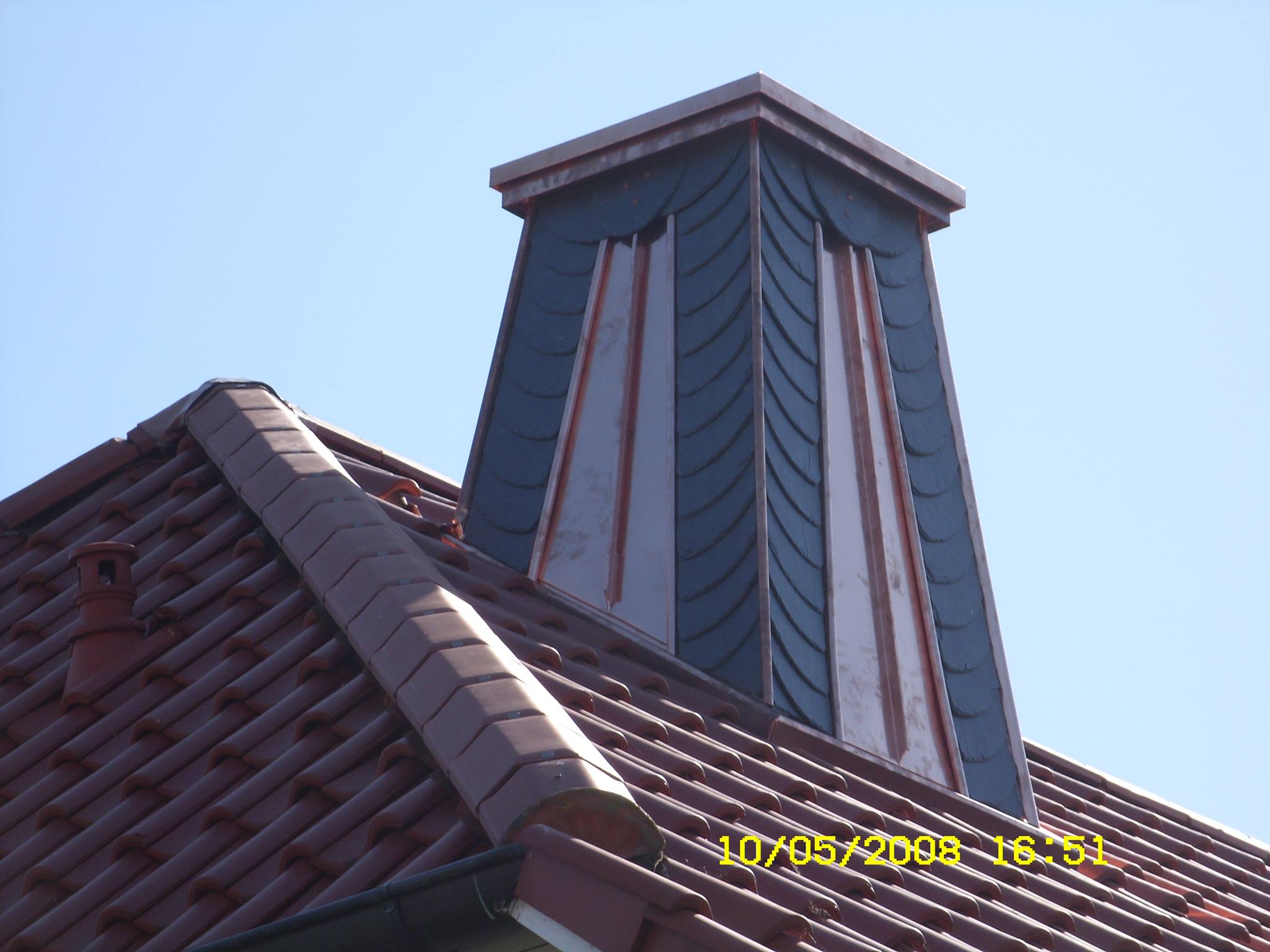

32kl.jpg [ 95.99 Кб | Просмотров: 25025 ]
- а это еще раз последствия неправильно выполненного колпака. - Отсутствует горизонтальная разделительная часть на трубе. Пар конденсируется на верхней крышке , попадает вниз - между металлом и камнем - последствия хорошо видны... Но это видно только со стороны кровли - а какое количество идет во внутрь - этого уже не знает никто...

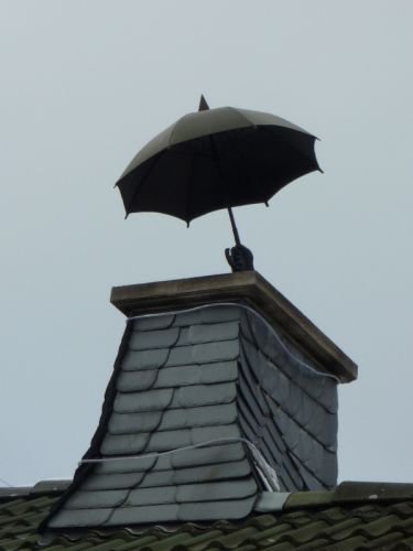

Очень понравилось вот такое решение защиты трубы :)
Очень мило и, на мой взгляд, достаточно функционально...
