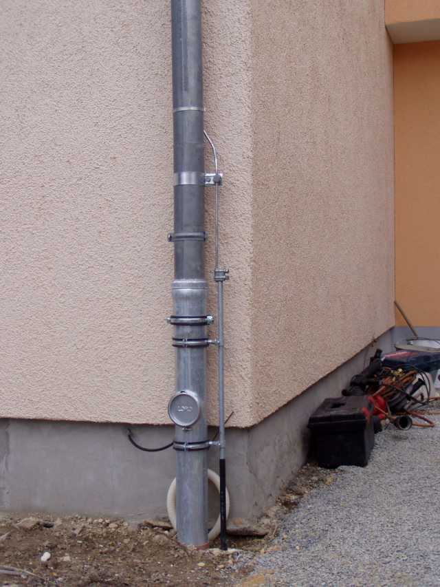

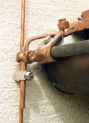

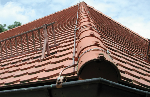

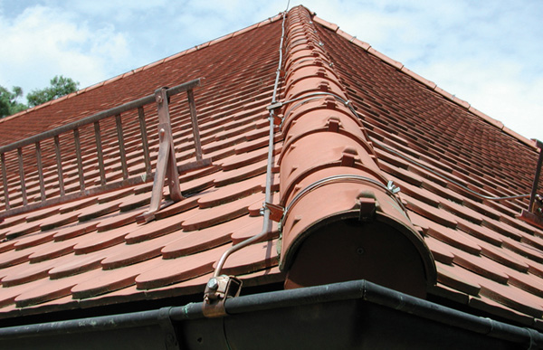

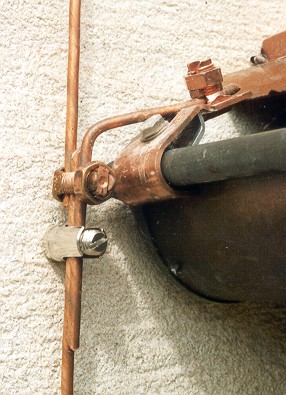

Стандартно - по обратной стороне трубы , с верху до низу идет штырь, который прикреплен к трубе- чтобы не болтался ( этот штырь является молниеотводом, а не водосточная труба) - В верху соединяется с системой молниеотведения кровельной
blitzschutz 3.jpg [ 125.28 Кб | Просмотров: 15862 ]
blitzschutz (2).jpg [ 42.46 Кб | Просмотров: 15862 ]
, внизу - с шиной заземления...
