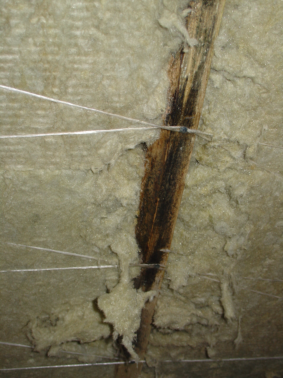

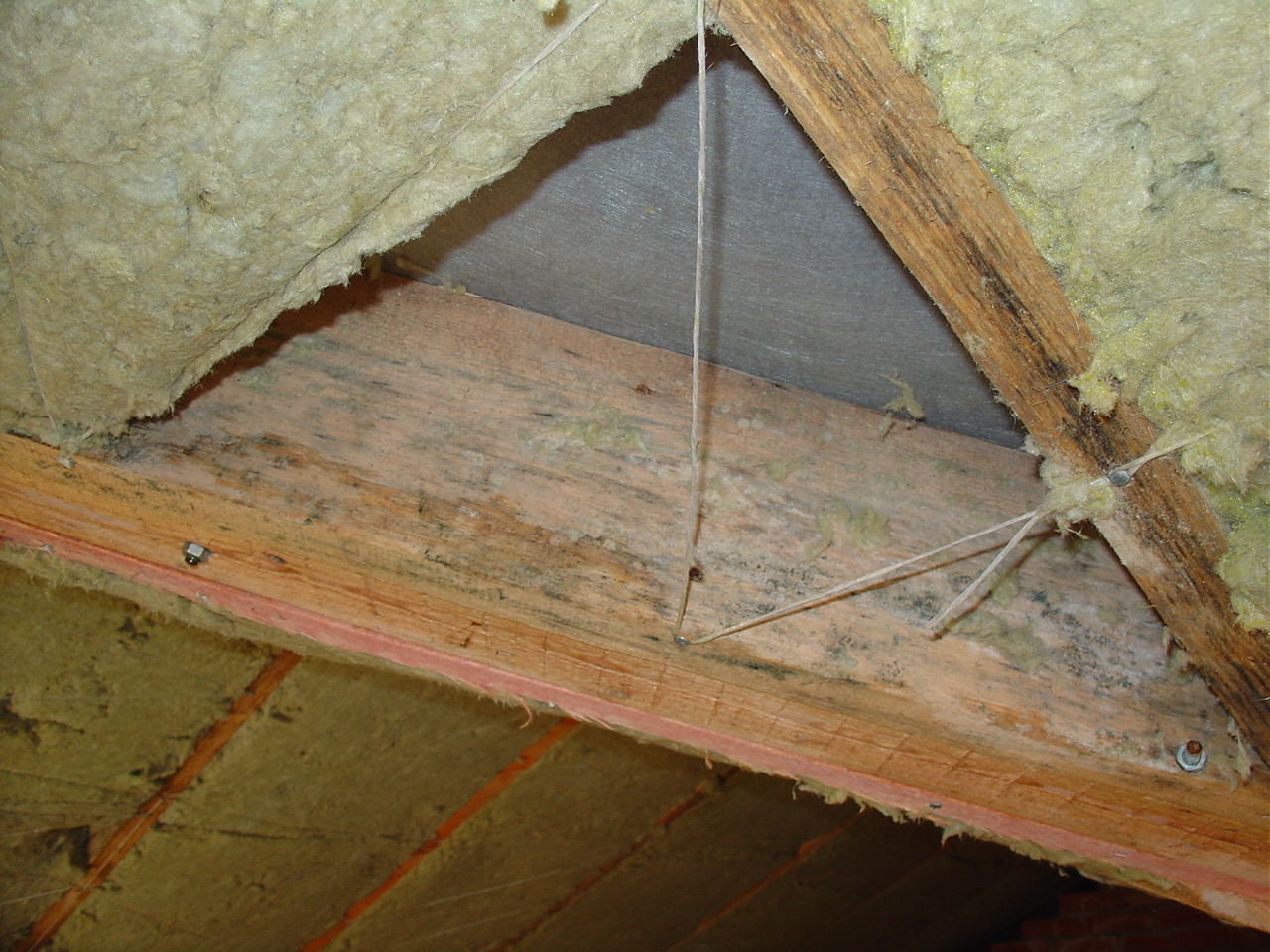

Вы что-нибудь слышали о тесте плёнок на проваливание кровельщика? Я знаю несколько случаев, когда DELTA-MAXX благодаря своей прочности спас от травм кровелей, когда они падали на плёнку. Для кровельщиков прочность - не пустой звук.
Внизу фото с подмосковного объекта, где из-за ошибок в примыкании пароизоляции к стенам произошло сильнейшее намокание утеплителя (200 мм), но верхняя часть стропил и утеплителя были сухие, т.к. сверху лежал DELTA-MAXX. Это было зимой, не смотря на внутренние мокрые работы не плёнке не было не то что льда, но и конденсата.
Плёночник, приглашаю Вас в наш офис, мы готовы рассказать и показать всё (или почти всё), что знаем сами. Возможно, эта встреча и дискуссия будет интересна для обеих сторон.
Комментарий к файлу: Повреждение стропил и утеплителя
DSC01345.JPG [ 600.01 Кб | Просмотров: 27574 ]
Комментарий к файлу: Сухие стропила и утеплитель в верхней части, примыкающей к DELTA-MAXX. Нижняя часть - конденсат.
DSC01347.JPG [ 564.59 Кб | Просмотров: 27574 ]

Нестеров писал: «Внизу фото с подмосковного объекта, где из-за ошибок в примыкании пароизоляции к стенам произошло сильнейшее намокание утеплителя (200 мм), но верхняя часть стропил и утеплителя были сухие, т.к. сверху лежал DELTA-MAXX. Это было зимой, не смотря на внутренние мокрые работы не плёнке не было не то что льда, но и конденсата»
- Низ стропил покрыт водой. Интересно, куда должна стекать вода – вверх? Сильное увлажнение утеплителя привело к потере его теплоизоляционных свойств. Эта область стала сильно прогреваться. Очаговый нагрев высушил мембрану и разогнал пар по сторонам, жидкая вода стекла вниз. С какой стати на теплой пленке будет лед и конденсат? Самое интересное – что творилось с пленкой и утеплителем в соседней зоне.

Цитата:
Нестеров писал: <<Внизу фото с подмосковного объекта, где из-за
работы не плёнке не было не то что льда, но и конденсата>>
- Низ стропил покрыт водой. Интересно, куда должна стекать вода - вверх?
на теплой пленке будет лед и конденсат? Самое интересное - что творилось с
Это же насколько она должна прогреться эта зона?

...а когда сделана фотография, в какой день года?...
Всё происходило в Июле 2007 г.(сверился по протоколу), а не зимой, как я написал в предпоследнем посте.
Объект - посёлок "Лесной ручей".
