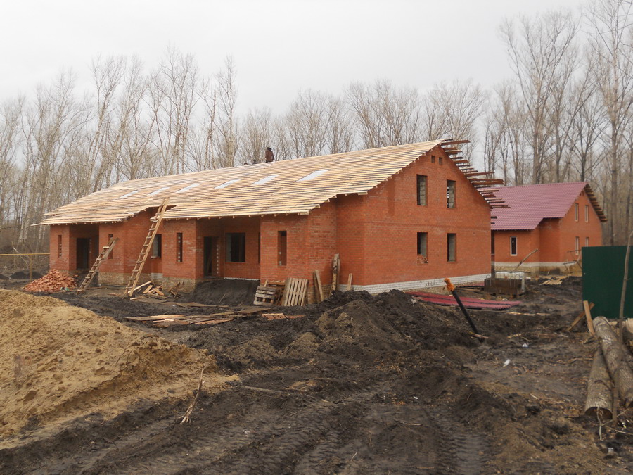

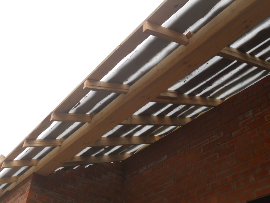

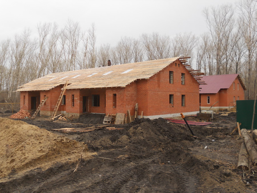

Мини-рассказ. Поступил звонок от предполагаемого заказчика. Просят приехать на объект и установить несколько мансардных окон. Приезжаем на объект. Полным ходом ведется строительство. Коробка дома возведена, кровля смонтирована. Со слов заказчика/застройщика они возводят частное жилье - дом на 4 семьи со вторым светом. Входим в дом. Видим следующую картину. На первом этаже кухня и зал, на 2-ом этаже предполагается спальня. Поднимаемся на 2-ой уровень и видим... скатную кровлю, "покрытую" изнутри пароизоляционной пленкой "Металл Профиль Н96 Сильвер". Данная пленка имела проткнутые места неизвестным предметом, местами прибита скобами, стыки не проклеены к стене. Вскрываем пленку. Далее видим уложенное штапельное стеклянное волокно толщиной 150 мм. Про установку мансардного окна вообще уже забыли - стало интересно что внутри чудо конструкции. Засовываю руку внутрь пирога через теплоизоляцию и... на ощупь чувствуется дифмембрана (заказчик почему то не помнит ее названия, хотя говорит что постоянно такие дома строят). Задали вопрос заказчику: зачем вы использовали дифмембрану, если пароизоляция "низкого качества"? Ответ последовал незамедлительно: "Мы всегда так строим". Далее чувствую рука вся мокрая и тут я понимаю что контрбрус отсутствует, потому как ладонью прижал мембрану вверх и чувствую на ощупь обрешетку. Стоит заметить, что пластокна уже установлены и идет оштукатуривание стен. Влажность чувствовалась в мансарде. И тут мы вспомнили зачем мы вообще приехали - вывод был однозначным: мансардные окна в данную конструкцию установить не сможем, они там погибнут
