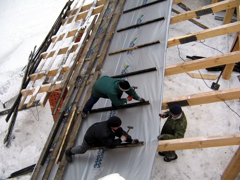

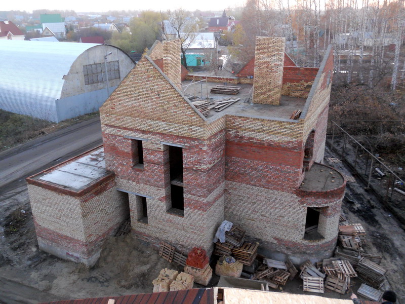

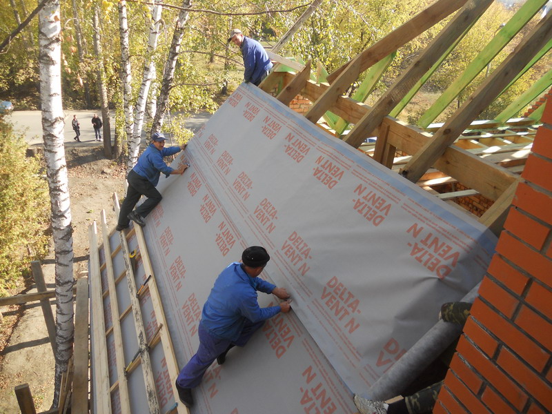

KROT, на одних из своих последних четырех объектах в 2010 году мы выполняли кровельные работы с созданием холодного чердака. Утепление производилось только по перекрытию: четвертое фото - перекрытие 2-го этажа деревянные лаги (минплита между лагами 200 мм); третье фото - перекрытие 2-го этажа ж/б плиты (EPS 150 мм, стяжка 80 мм); второе фото - перекрытие гаража ж/б плиты (XPS 100 мм, стяжка 50 мм), первое фото - перекрытие 2-го этажа ж/б плиты (керамзит 125 мм без стяжки). В первом случае была смонтирована гидроизоляционная мембрана TYVEK (Люксембург), во втором случае - антиконденсатная микроперфорированная пленка МЕТАЛЛ ПРОФИЛЬ (Россия), в третьем случае - антиконденсатная микроперфорированная пленка JUTA (Чехия), в четвертом случае - гидроизоляционная мембрана DELTA (Германия). Использованы различные варианты утепления перекрытий холодного чердака с использованием различных гидроизоляционных пленок (пароизоляционные пленки использовались на перекрытии). Наша компания считает правильным использовать любые гидроизоляционные пленки несмотря на то, что чердак предусматривается холодным. Если вы спросите любого техспециалиста по КМС ТехноНИКОЛЬ они скажут что при создании кровельного пирога с использованием гибкой черепицы можно отказаться от вышеуказанных пленок (единственное исключение из правил). В любом случае каждый заказчик/подрядчик руководствуется своей логикой или ее отсутствием.
Мембрана TYVEK
Мембрана TYVEK
Пленка МЕТАЛЛ ПРОФИЛЬ
Пленка JUTA
Пленка JUTA
Мембрана DELTA
Мембрана DELTA

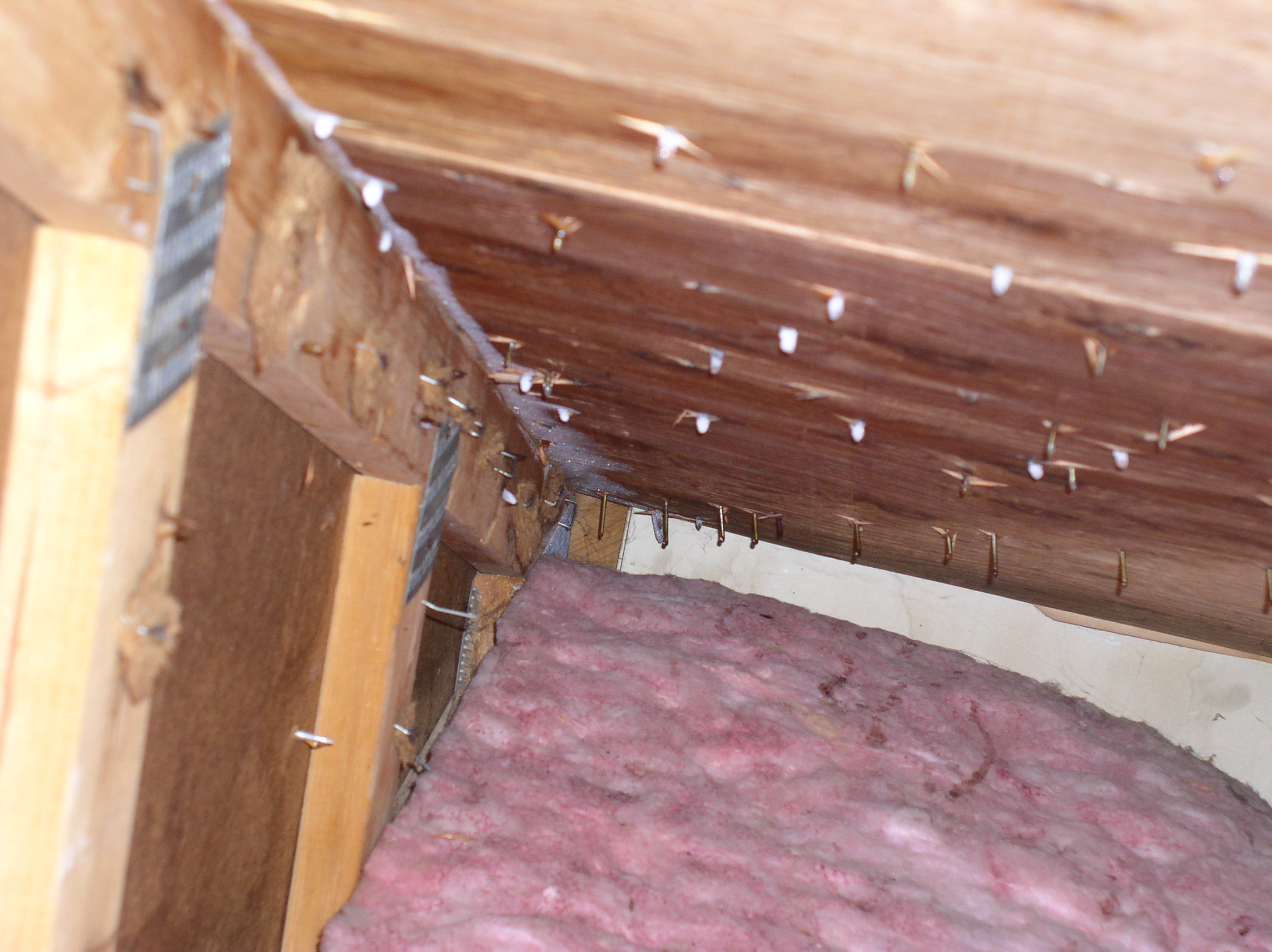

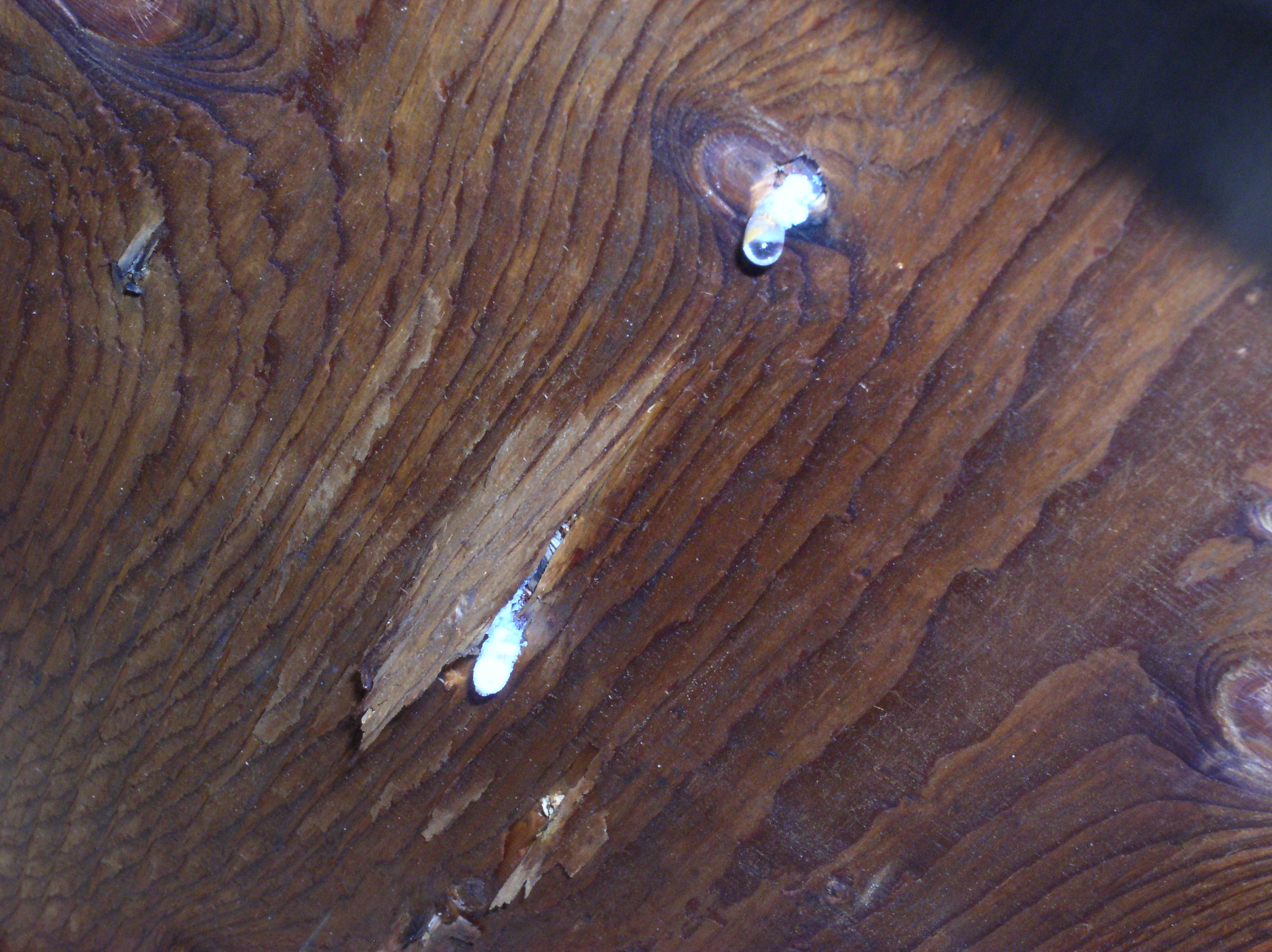

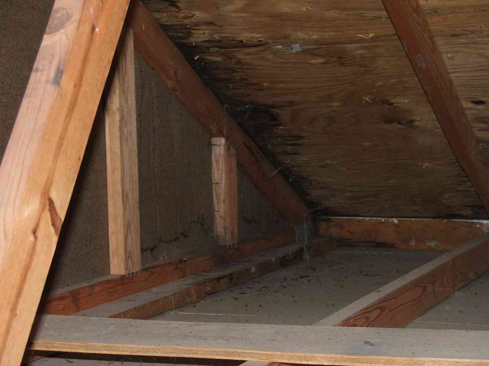

Что касается битумной плитки, то я всегда рекомендую плёнку: кровельные гвозди, торчащие из ОСБ, фанеры или доски, являются очень сильными концентраторами образования конденсата.
Поэтому в чердачных крышах решающее значение имеет хорошее проветривание.
Выпадение конденсата на холодных гвоздях, кровля из битумной плитки.
