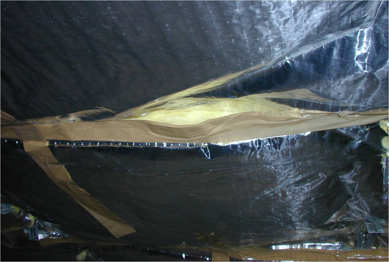

Коллеги, канцелярские и бытовые скотчи привлекают неискушённых потребителей низкой ценой. Однако не забывайте, что саммая важная часть ленты - клеящий слой. Профессиональные ленты имеют слой из модифицированного акрилата, который окисляется очень медленно, следовательно, клей не сохнет и надёжно герметизирует нахлёст многие годы.
Канцелярские, упаковочные и бытовые ленты зачастую отклеиваются через несколько дней после проклейки.
Двустороннюю ленту из бутил-каучука можно применять только в тех случаях, когда под местом проклейки есть прочное основание - стропильная нога или настил.
Подробнее смотрите на http://www.krovlirussia.ru/index.php?pa ... 14&pid=582 и http://www.krovlirussia.ru/index.php?pa ... 14&pid=555
Извините, что даю ссылки на свои статьи.
