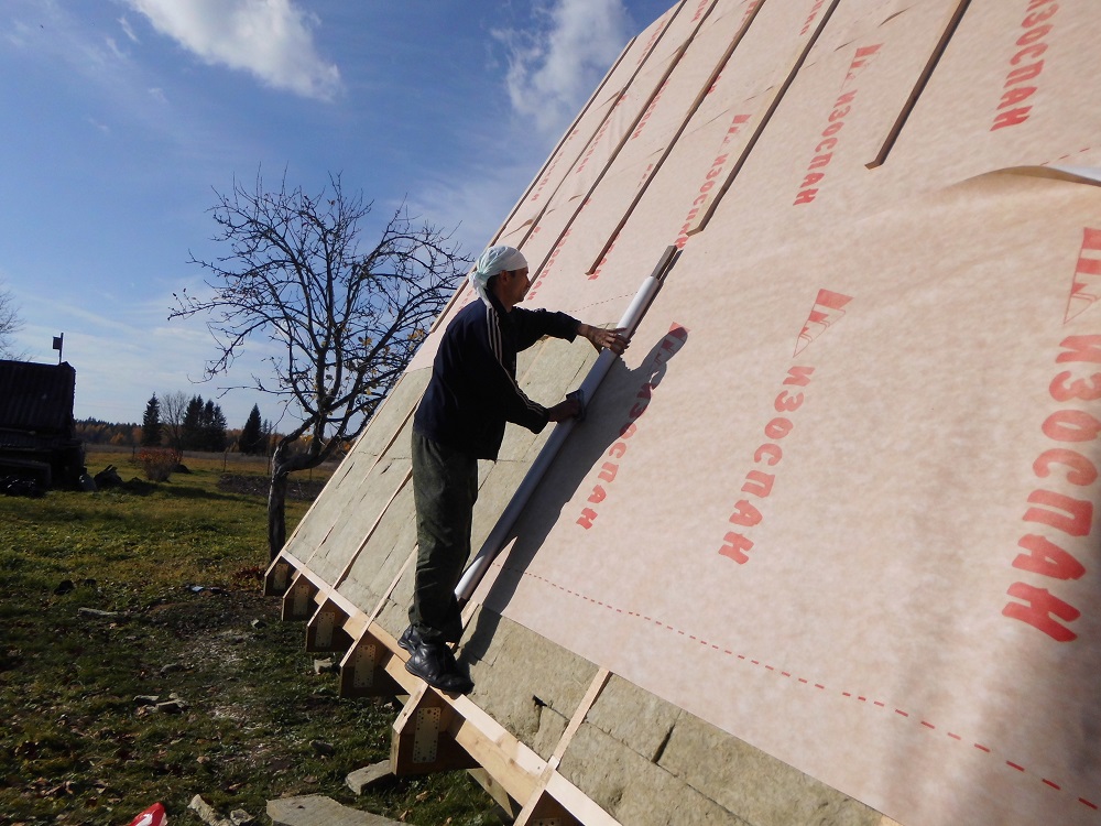

Прошу совета:Четыре дня назад утеплил кровлю строящегося дачного домика и постелил в качестве гидроизоляции Изоспан-АМ.По стропилам набил контрбрусок.На этом работа остановилась из-за погодных условий.Четвёртые сутки льёт,без перестановки,дождь,а сегодня после обеда пошёл дождь со снегом и подморозило.Приехал,посмотрел...утеплитель сухой,на мембране наледь.Ближайшие два дня не планирую,что либо делать.
Что скажете?Выдержит таких капризов природы?Может быть у кого была подобная ситуёвина?
Понимаю,что нужно было стелить или Дельту,или Тайвек,или прочее по качественней,но в нашей деревне,кроме Изоспана,даже и Ондутиса не найдёшь.

А что планируете на кровлю стелить? Видимо металлочерепицу?
В идеале при первой возможности надо стелить обрешетку и монтировать материал. Если что влажное под кровлей и останется - не беда. Выветрится.
На зиму оставлять не стоит. До весны не доживет.
В крайнем случае набросать сверху досок как обрешетку и застелить рубероидом.

Хотел было написать, что никаких проблем не возникнет, а тут снега вон сколько навалило.
По идее, если правильно все смонтировано, то проблем таки не будет. Наледь на мембране сверху была?

roofer2013, я надеюсь, нахлёст рулонов Вы сделали правильный, а не как на фото только во время размотки.
По поводу снега или наледи не переживайте, плёнка это выдержит, тем более при таком угле наклона.
Немного воды может попасть под плёнку через места крепления контробрешётки гвоздями, но при нормальной подкровельной вентиляции вся влага быстро уйдёт.
Так что желаю хорошей погоды и успешного завершения работ!

Так как раскатываю участками СВЕРХУ-ВНИЗ,то естественно,после "размотки"верхний край нижнего полотна подсовываю под верхний.Дело в том,что я профессионально занимаюсь малоэтажным строительством более 15-ти лет.Но,не поверите,использую Изоспан-АМ впервые.Такое бывает.Всё в основном Tywek,Delta и Jutafol.То есть перечисленные материалы проверены опытом и временем,а вот за Изоспан засомневался.Век живи-век учись.

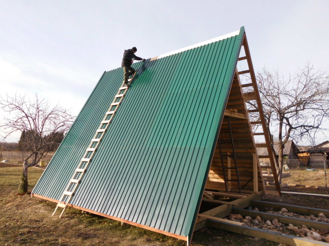

Как и обещал,отпишусь по кровле.Изоспан-АМ выдержал все "сюрпризы"погоды.Была и наледь в сантиметр толщиной,и ветер 15-20м/с,и сильный дождь втечение трёх суток.Кровлю накрывал одним днём.До этого,так же одним днём,набил обрешётку с шагом 450мм.Заморочек не было,так как "бил"нейлером.Так же сразу закрепил ветровые планки.По вертикали листы резать не пришлось,в программе КровляПрофи рассчитал всё тютелька в тютельку :-).Покрытие:профнастил МП20.Ушло 42листа + два листа пришлось резать шириной по 250мм,так как не хватало до конька.Резал "Сверчком" и торцы закрашивал аэрозольной краской.Единственное,прокручивал листы капитально на следующий день,так как силы уже иссякли:-).

В принципе при таком уклоне и за такой короткий срок с пленкой ничего и не должно было произойти.. Интереснее что будет с ней под мч лет через 5-7!
А что это за домик, если не секрет? Гараж?

Нет.Простой дачный дом-шалаш.Комната 4х4м,кухня 2х4м + будет пристроен тамбур с фасада.Дом полностью утеплён.Отопление первоначальное будет ПЛЭН(достался по дешёвке :-)).Посмотрю как отработает зиму.Если окажется мало или не экономично,то есть проект небольшой кирпичной печи на 70 кубов.Под дымоход я заранее предусмотрел проём в скате,он пока "законсервирован",то в любой момент можно вынуть утеплитель и прорезать в металле отверстие под трубу.
