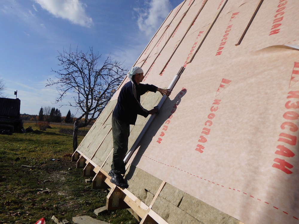

Прошу совета:Четыре дня назад утеплил кровлю строящегося дачного домика и постелил в качестве гидроизоляции Изоспан-АМ.По стропилам набил контрбрусок.На этом работа остановилась из-за погодных условий.Четвёртые сутки льёт,без перестановки,дождь,а сегодня после обеда пошёл дождь со снегом и подморозило.Приехал,посмотрел...утеплитель сухой,на мембране наледь.Ближайшие два дня не планирую,что либо делать.
Что скажете?Выдержит таких капризов природы?Может быть у кого была подобная ситуёвина?
Понимаю,что нужно было стелить или Дельту,или Тайвек,или прочее по качественней,но в нашей деревне,кроме Изоспана,даже и Ондутиса не найдёшь.

roofer2013, я надеюсь, нахлёст рулонов Вы сделали правильный, а не как на фото только во время размотки.
По поводу снега или наледи не переживайте, плёнка это выдержит, тем более при таком угле наклона.
Немного воды может попасть под плёнку через места крепления контробрешётки гвоздями, но при нормальной подкровельной вентиляции вся влага быстро уйдёт.
Так что желаю хорошей погоды и успешного завершения работ!
Так как раскатываю участками СВЕРХУ-ВНИЗ,то естественно,после "размотки"верхний край нижнего полотна подсовываю под верхний.Дело в том,что я профессионально занимаюсь малоэтажным строительством более 15-ти лет.Но,не поверите,использую Изоспан-АМ впервые.Такое бывает.Всё в основном Tywek,Delta и Jutafol.То есть перечисленные материалы проверены опытом и временем,а вот за Изоспан засомневался.Век живи-век учись.

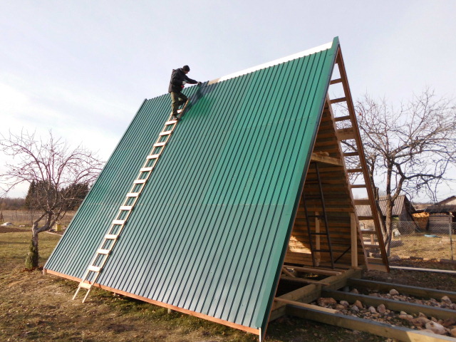

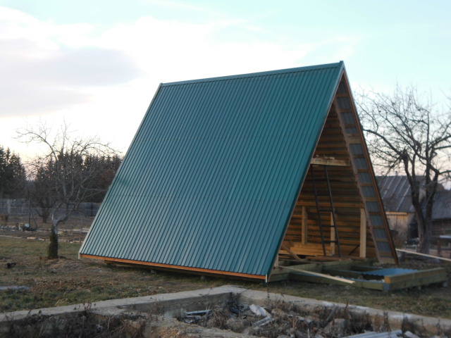

Как и обещал,отпишусь по кровле.Изоспан-АМ выдержал все "сюрпризы"погоды.Была и наледь в сантиметр толщиной,и ветер 15-20м/с,и сильный дождь втечение трёх суток.Кровлю накрывал одним днём.До этого,так же одним днём,набил обрешётку с шагом 450мм.Заморочек не было,так как "бил"нейлером.Так же сразу закрепил ветровые планки.По вертикали листы резать не пришлось,в программе КровляПрофи рассчитал всё тютелька в тютельку :-).Покрытие:профнастил МП20.Ушло 42листа + два листа пришлось резать шириной по 250мм,так как не хватало до конька.Резал "Сверчком" и торцы закрашивал аэрозольной краской.Единственное,прокручивал листы капитально на следующий день,так как силы уже иссякли:-).

Как то так!!!
