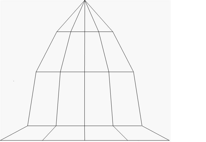

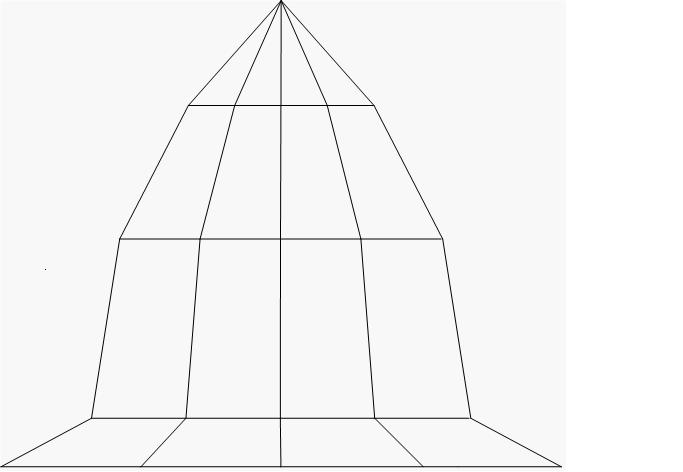

Добрый день или ночь уважаемые специалисты! Такая вот проблема возникла. Надо накрыть 8-ми гранную башню. рисунок вроде ломанного купола 3 секции и ободок внизу как юбка. Сначала предполагалось крыть "шашкой", сделали металлический каркас и обшили ОСП плитой (22мм), но потом решили все же метало-черепицу крутить. Так вот вопрос какую гидроизоляцию можно по ОСП чтобы не добавлять латы. Чердак холодный. Огромное спасибо.
Комментарий к файлу: приблизительный рисунок ...
Башня.JPG [ 17.29 Кб | Просмотров: 18623 ]
 Заголовок сообщения: Re: Посоветуйте гидроизоляцию
Новое сообщениеДобавлено: 18 мар 2013, 23:50
Сообщения: 790
Если чердак холодный, то на можно применять любую гидроизоляционную плёнку (диффузионную, антиконденсатную, микроперфорированную), но на юбке обязательно смонтировать под контробрешётку уплотнительную ленту. Не забудьте, что в верхней части купола необходимо выполнить вентиляционный зазор для проветривания чердачного пространства. Обычно это делают в виде отдельных аэраторов или общего колпака в верхней части.

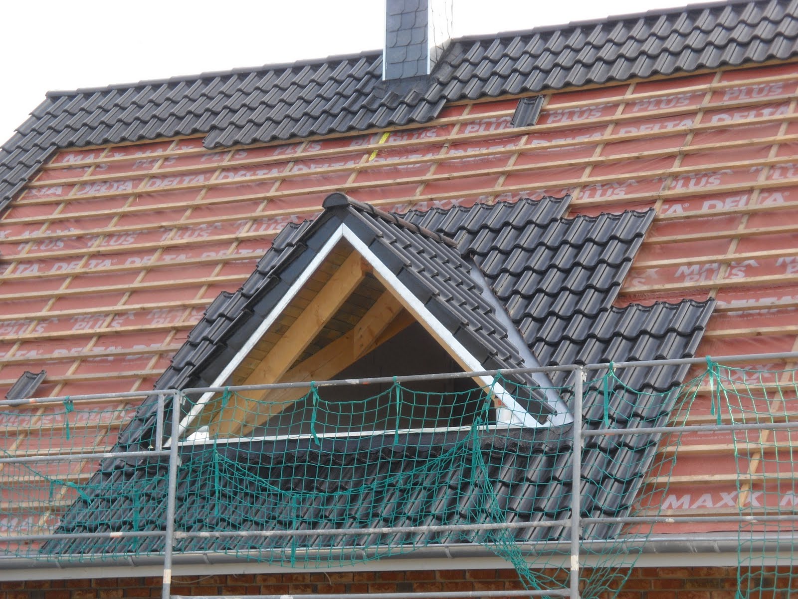

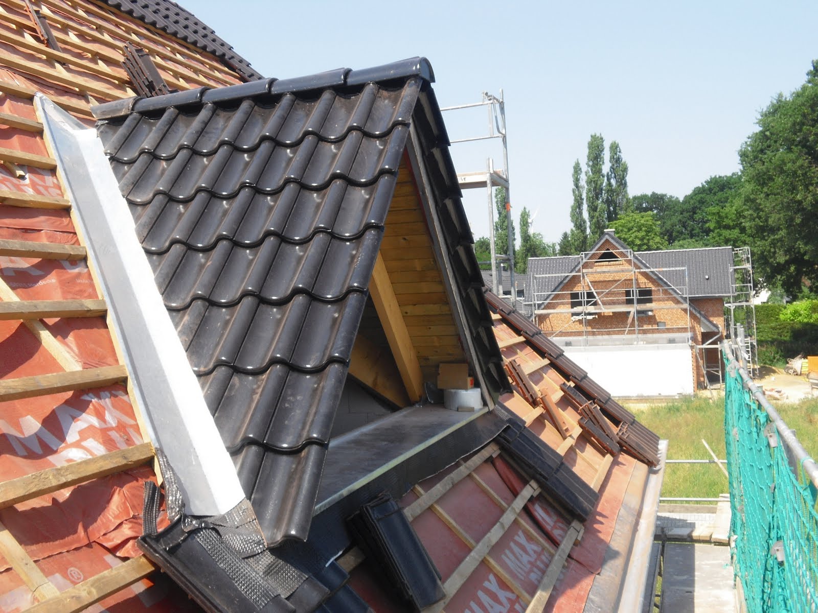

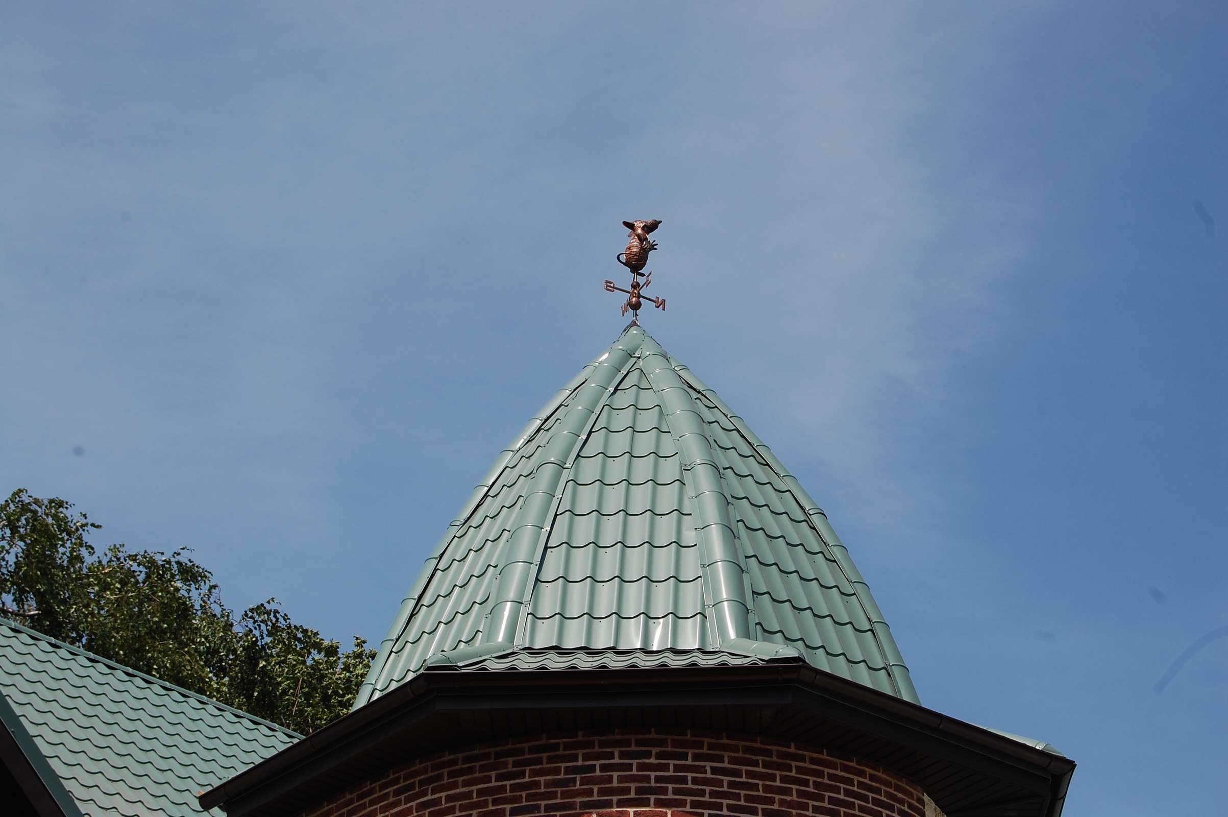

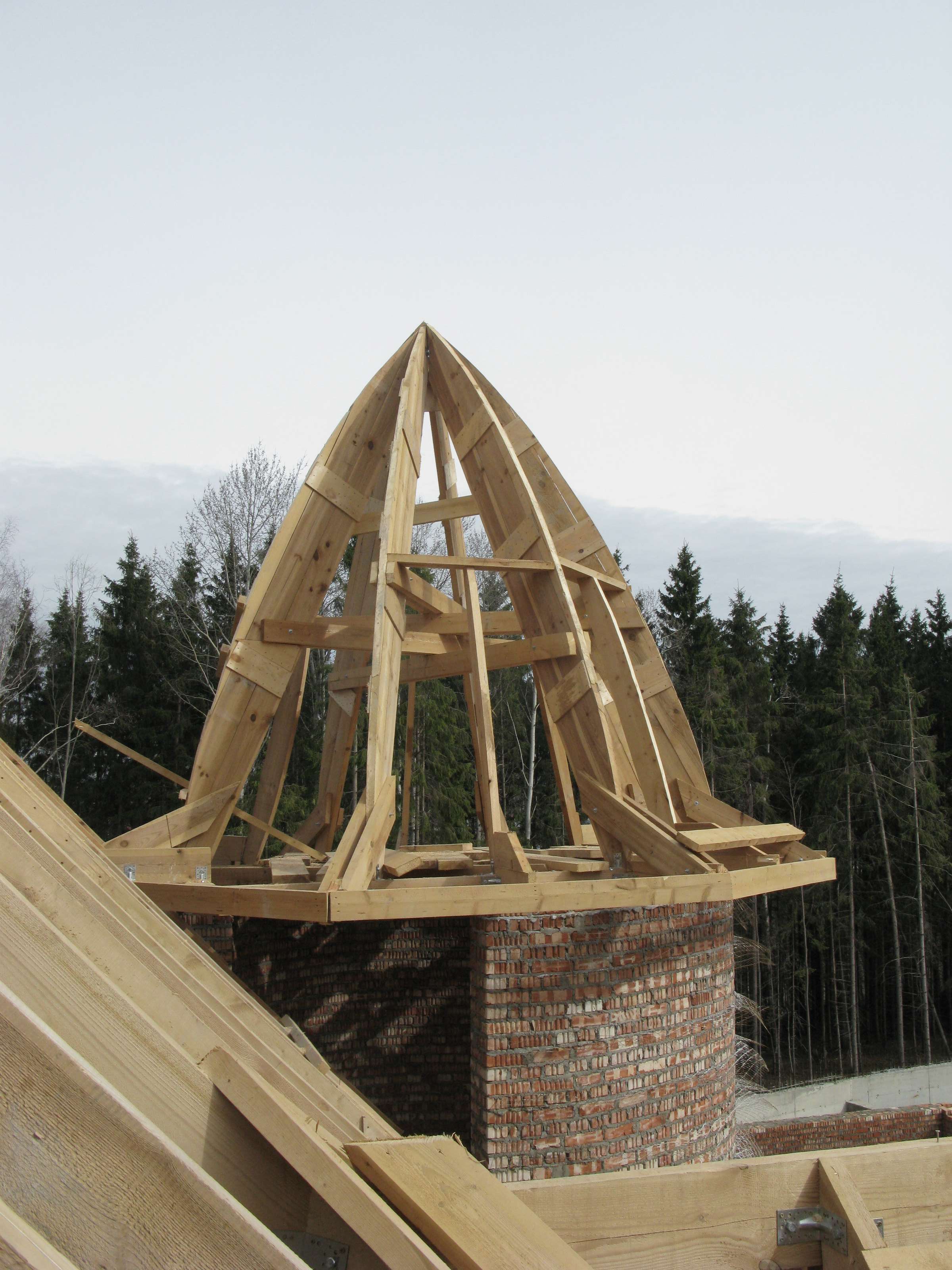

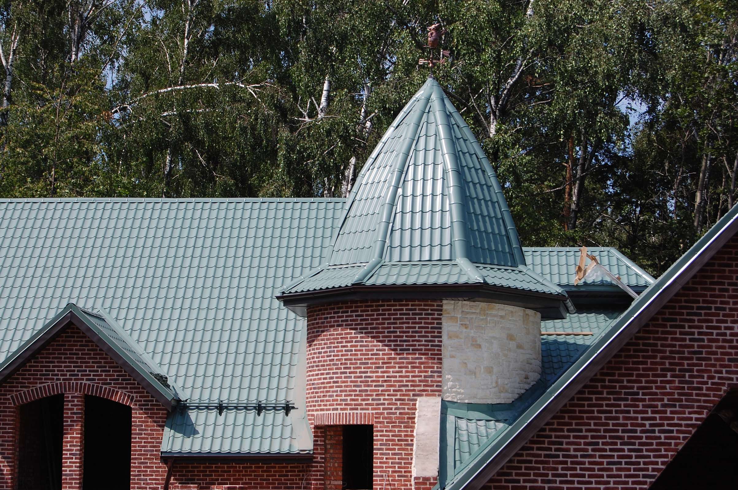

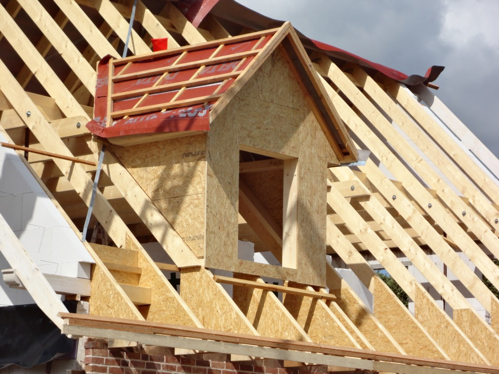

Вот похожая форма, гидроизоляция Delta Vent S.
По хорошему, закрывать такие вещи, надо по фальцевой технологии, у нас это было настойчивое желание заказчика.

Спасибо за ответ. Можно по подробнее. Насколько я понял пленку по всему куполу прям на ОСП и сразу мет.череп. без контррейки и обрешотки, только на юбке поднять на обрешотку с контррейкой. Пленка у нас есть под именем Евробарер 1400. В каком именно месте надо уплотнительную ленту и какие функции она выполняет?
На фотках как бы вентиляции не видно или я ошибаюсь. Можно варианты выполнения витиляции. Спасибо!
В местах (на фото) под коньками и металочерепицей есть дополнительные меры или только пленка?
Ещё раз спасибо за ответы!!!
Новое сообщениеДобавлено: 19 мар 2013, 22:08
Сообщения: 790
Обрешётка и контробрешётка - обязательны.
Лента: http://www.doerken.de/bvf-ru/produkte/d ... umband.php
Вентиляция кровли выполняется через специальные вентиляционные рулоны конька/хребта http://www.doerken.de/bvf-ru/produkte/d ... t_roll.php

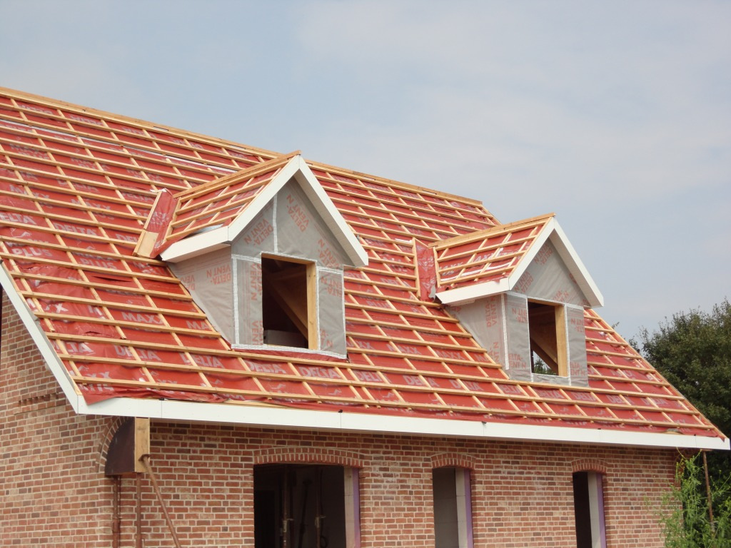

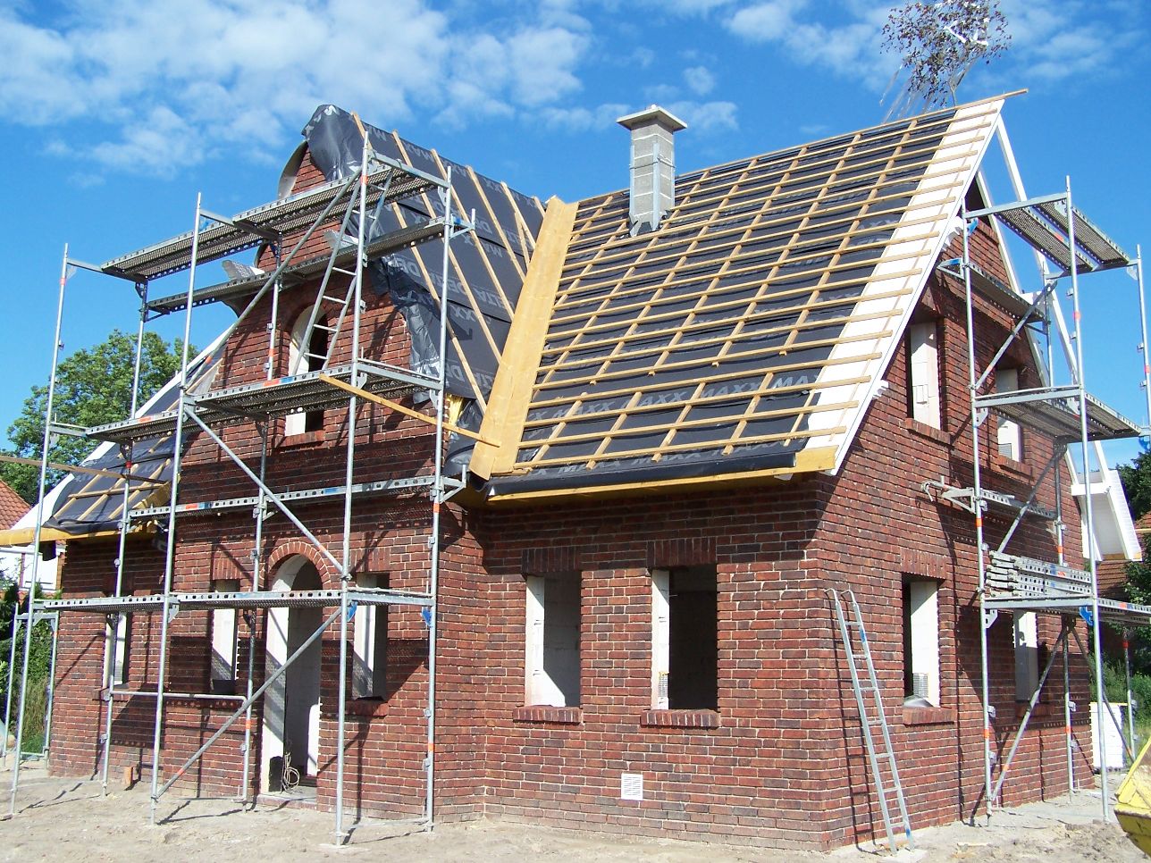

Несколько фото с немецких строек
