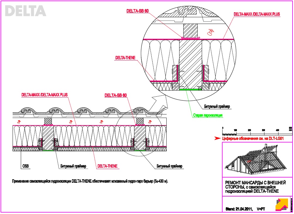

Область применения этой плёнки - исключительно ремонт мансарды с внешней стороны с разбором кровли, плёнок и утеплителя.
Причём эту плёнку можно использовать только для помещений с нормальной влажностью (а это составляет примерно 90% всех мансардных помещений), т.к. плёнка не обладает таким же высоким сопротивлением диффузии пара, как, например, пароизоляция с алюминиевой фольгой.
В случае, когда под ней накапливается влага, Sd-FLEXX начинает постепенно выводить влагу за счёт диффузии. Выход влаги происходит через утеплитель и диффузионную мембрану. Одно из главных достоинств - возможность быстро провести ремонтные работы.
Все материалы подобраны в единую систему, поэтому проблем не возникает.
Но все преимущества подробно описаны в буклете.
За пять лет на российских крышах применено более 50 000 м2 этой плёнки.
Для примера в приложении вариант ремонта с применением пароизоляции, не пропускающей пар.
