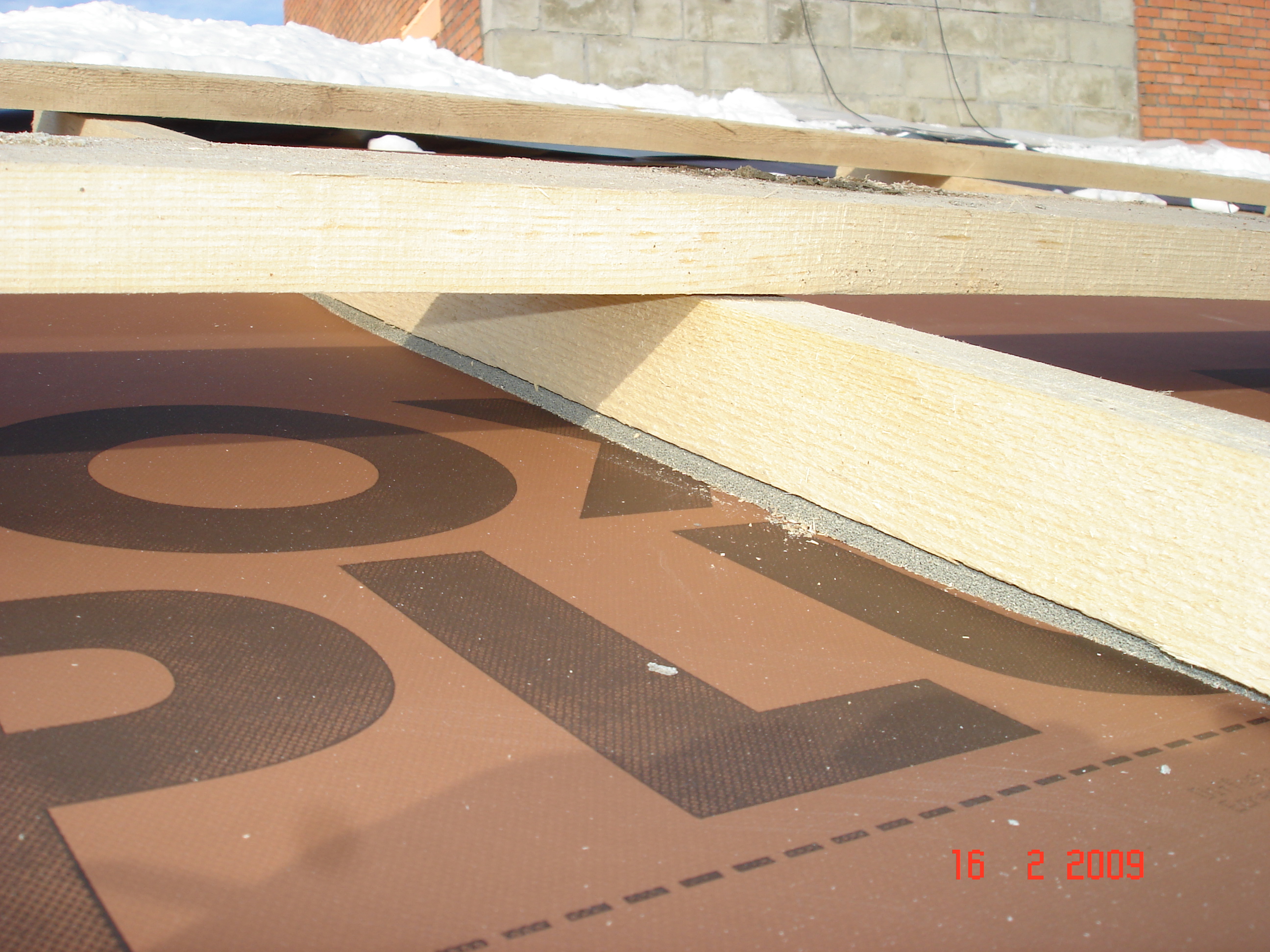

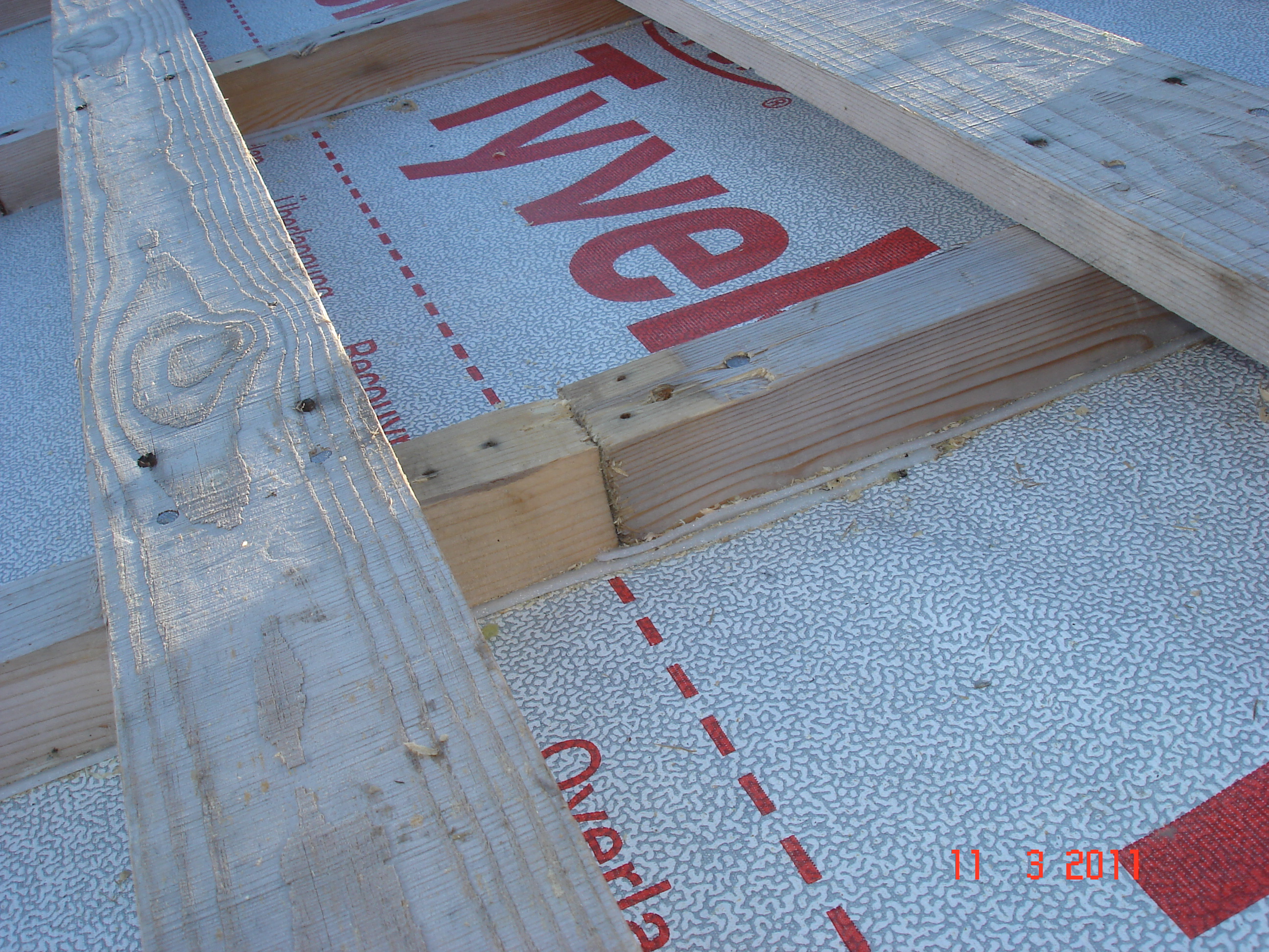

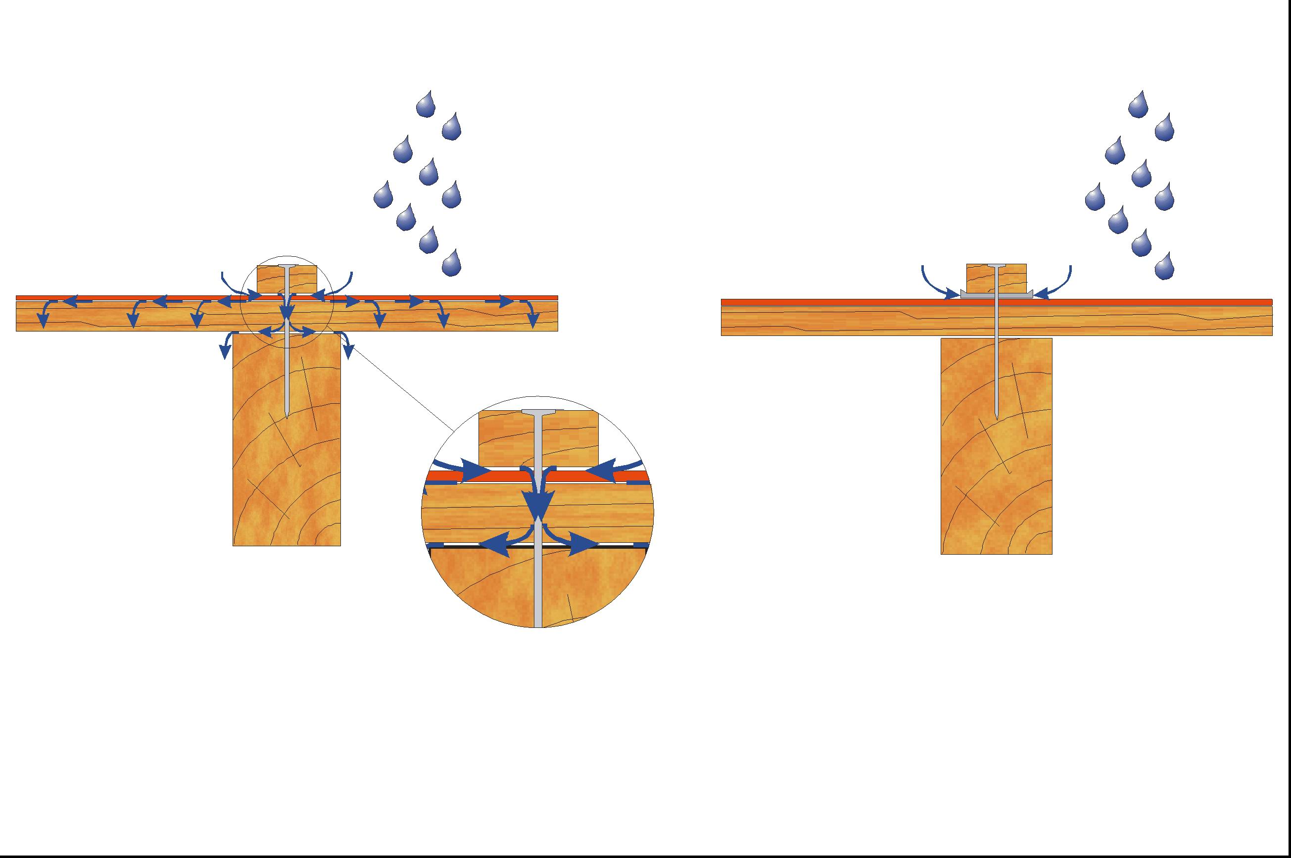

Рекомендую, под контробрешетку подкладывать уплотнительную ленту. Например лента DELTA-SCHAUM-BAND SB 60 уплотнительная лента для контробрешѐтки. Советую вам прочитать статьи от г-на Нестерова, там все подробно написано.

Koshalot, в этой теме главный вопрос - уплотнение гвоздей, которыми прибиты обрешётка и к/о.
Не имеет значение, какой гидроизоляционный материал - диффузионная мембрана или гидроизоляционная плёнка - и, соответственно, какая схема вентиляции (с 1 или двумя вентзазорами).
