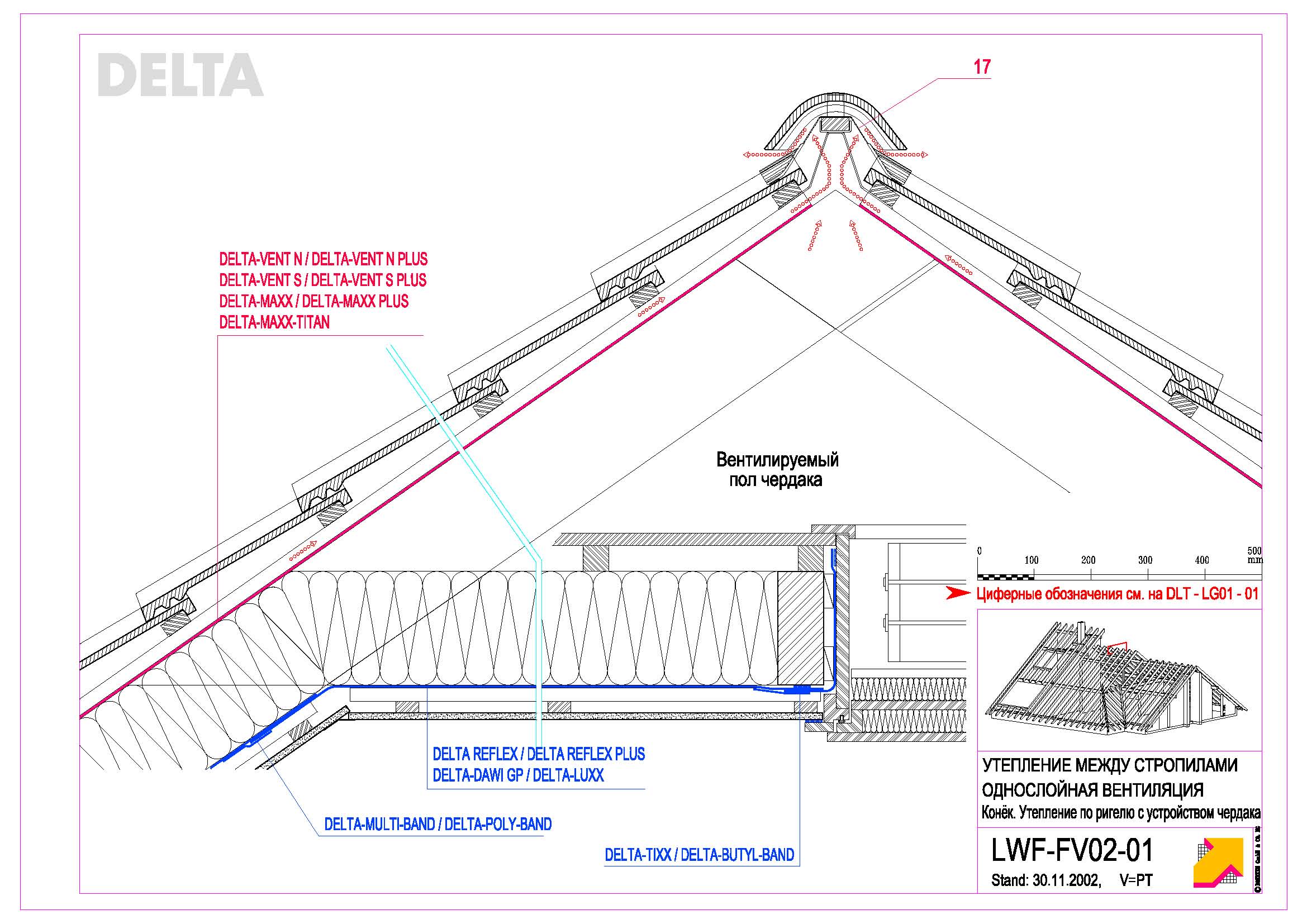

Классическая конструкция чердачного перекрытия (снизу-вверх):
1. Внутренняя отделка
2. Каркас под отделку (бруски/профиль/доски), между каркасом смонтирована проводка.
3. Пароизоляция + ленты + клей.
4. Балки перекрытия, заполненные утеплителем.
5. Если чердаком будут часто пользоваться, складировать на нём домашнюю утварь и т.п. - можно закрыть утеплитель однослойным нетканым спанбондом, либо диффузионной плёнкой.
Очень важно: не закрывать утеплитель ПЭ-плёнкой и не делать сверху сплошной настил или тем более не класть фанеру/ОСП.
Можно делать ходовые мостки или разреженный настил.
Чердак холодный, но эксплуатируемый. Будет там складываться всякое барахло.
Настил будет деревянный. Какие конкретно пленки стоит установить со стороный теплого и со стороны холодного помещений?
