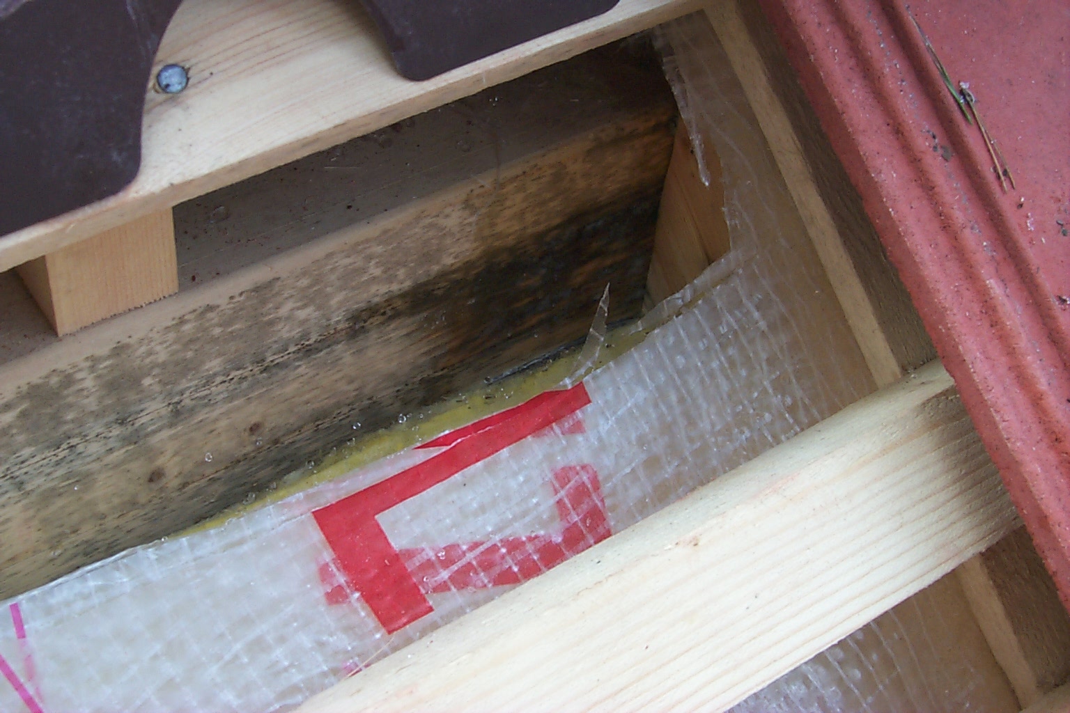

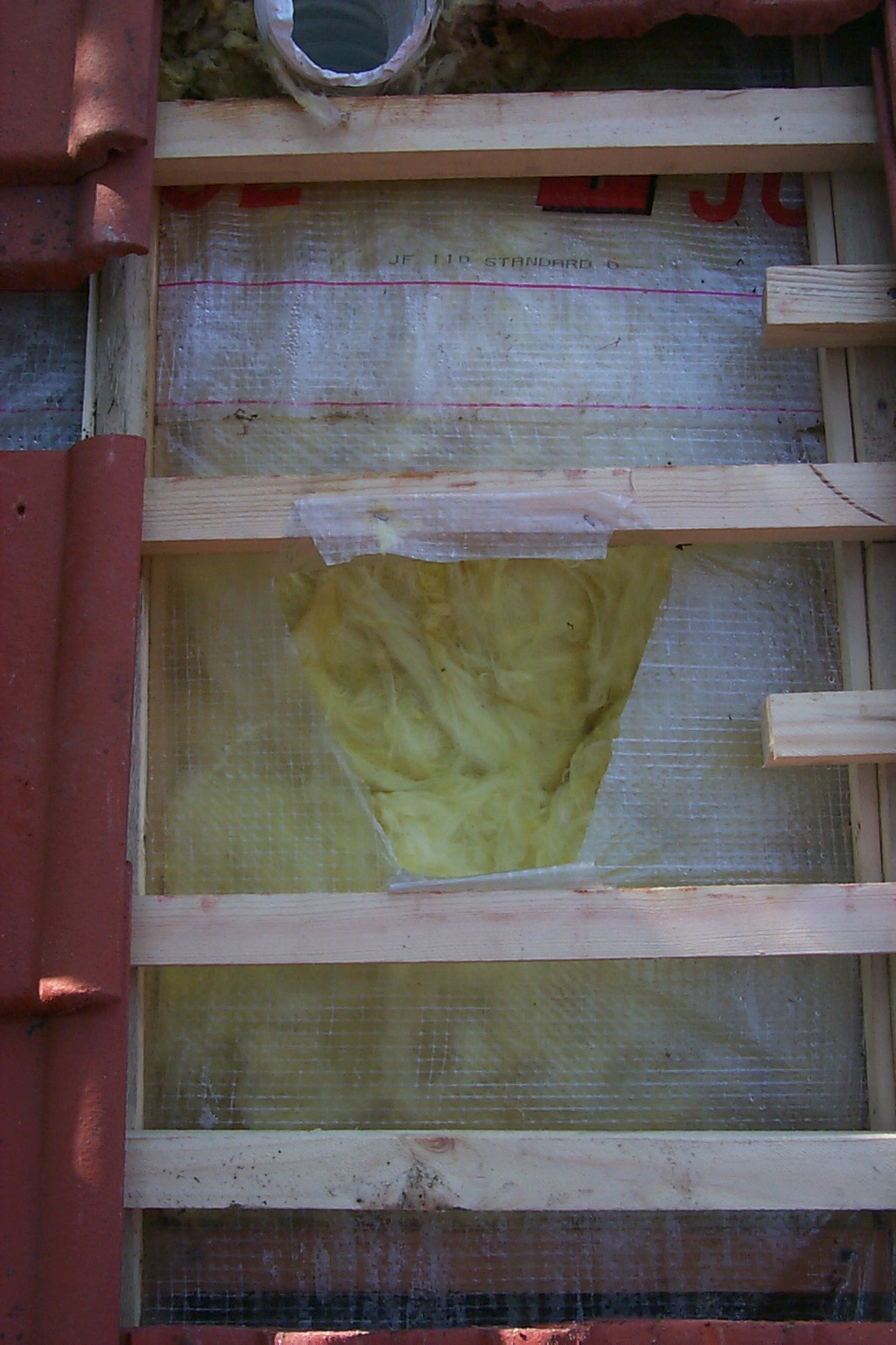

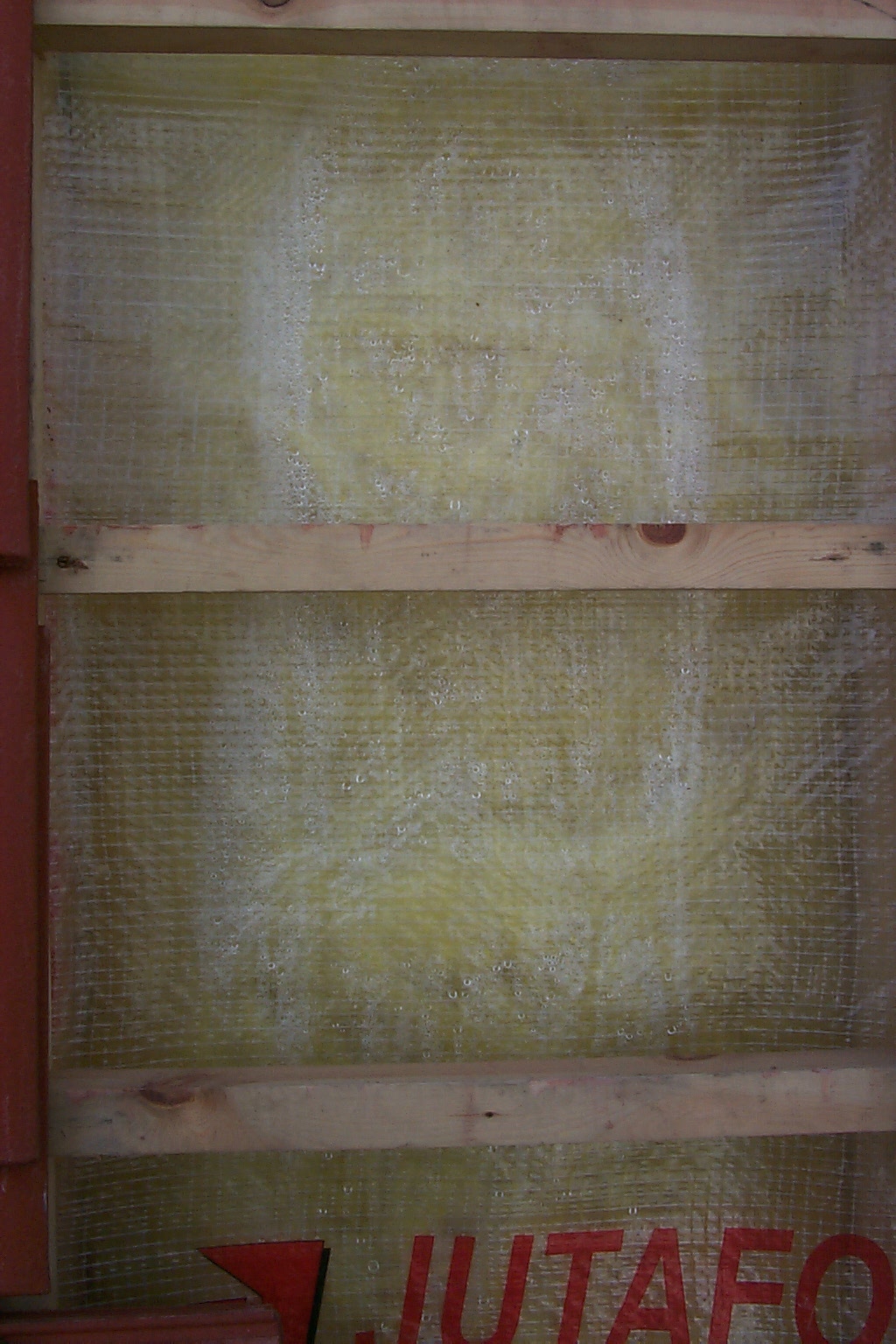

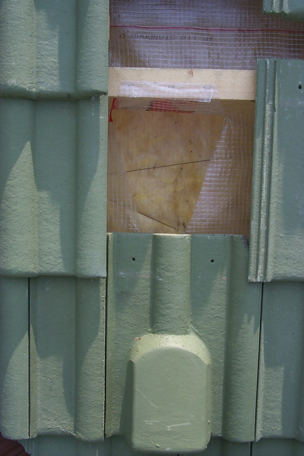

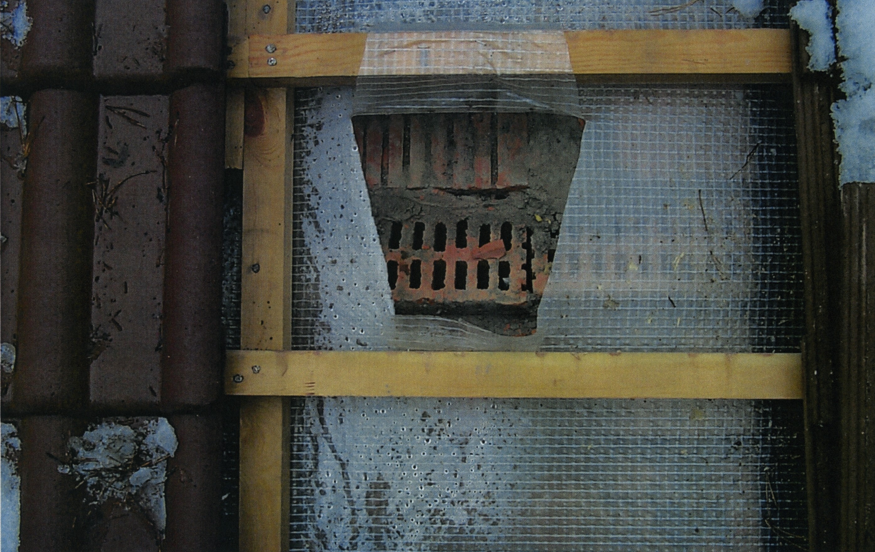

Когда ещё не было активного применения диффузионных мембран, я в некоторых случаях использовал такой способ борьбы с конденсатом под плёнкой:
выполнял локальные продухи в микроперфорированных плёнках в местах наибольшего увлажнения (Н-образные прорези, края закреплял на обрешётках). При необходимости увеличивал зазор на коньке для усиления вентиляции.
Такой способ позволял достаточно быстро, за 2-3 дня, выветрить конденсат.
Если же было сильное или тотальное увлажнение, то приходилось менять утеплитель.
