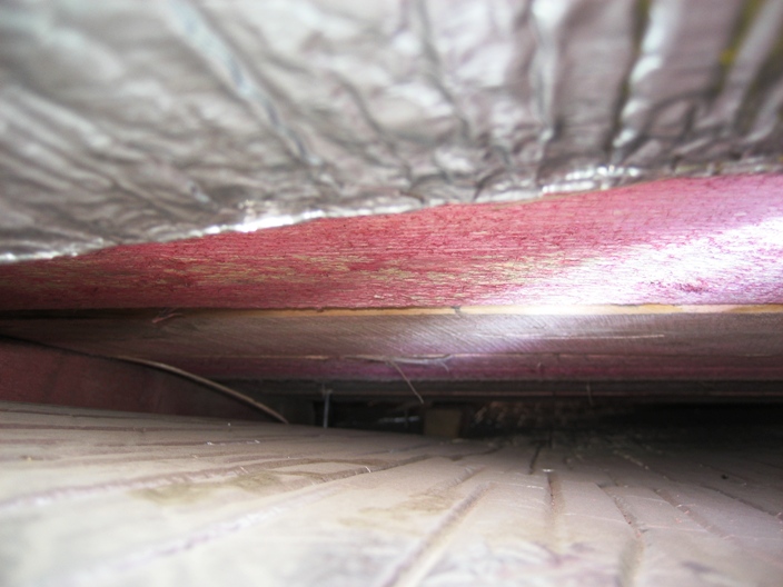

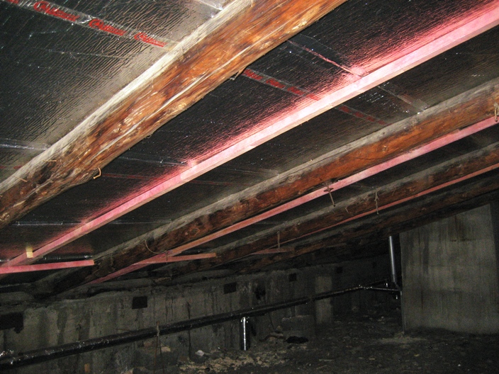

В голодный 98 ноябрь-декабрь строили мы фермерское хозяйство в чистом поле, жили в брезентовой палатке с буржуйкой, так когда мы обтянули её изнутри фольгой раздевались до футболки (хотя ноги из валенок не вынимали) так сказать на собственной шкуре проверено :) поэтому меня и заинтриговал этот вариант.
Комментарий к файлу: Обрешётка а по ней ней жесть.
Фото2.jpg [ 130.72 Кб | Просмотров: 25464 ]
Комментарий к файлу: Вид со стороны чердака.
Фото1.jpg [ 233.21 Кб | Просмотров: 25464 ]

Всё правильно, отражющая изоляция очень эффективна, если на неё напрямую обращён источник лучистой энергии (в Вашем случае буржуйка). Но если будет преграда, то эффективность заметно уменьшится.

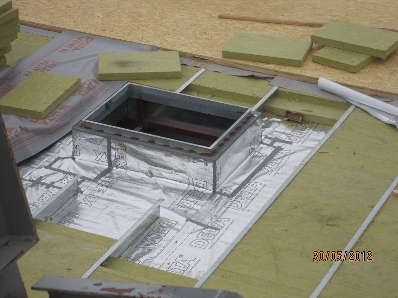

Господин Нестеров . рассудите. Я иногда теряюсь... Вот фото - меня уговаривают, что выполнено четко по рекомендации производителя материала...
IMG_3275kl.jpg [ 178.55 Кб | Просмотров: 25134 ]
Я имею в виду - Delta Reflex.

Правильное положение алюминиевого слоя - к внутреннему пространству здания, а не к утеплителю.
В этом случае будет энергосберегающий эффект от отражающего слоя.
Но обычно (даже в Германии) на плоских или малоуклонных крышах REFLEX укладывают алюминием наверх, чтобы можно было применить для проклейки нахлёстов ленту DELTA-POLY BAND. Пароизоляционная способность плёнки не уменьшится, просто заказчик переплатит за неиспользуемый рефлексный слой.
Насколько я понял, на этой крыше применили серебристый скотч 3М или аналог. У многих наших партнёров были проблемы с подобными лентами - они отклеивались через два-три дня. Надеюсь, в этом случае подобного не случится. Мы рекомендуем для особо ответственных крыш применять DELTA-MULTI BAND. Возможно, это плёнка с клеящим краем DELTA-REFLEX PLUS, качество фото не даёт возможность точно рассмотреть зону нахлёста рулонов.
Ещё один сложный момент - уплотнение мест перфорации опорных металлических профилей. На фото я не разглядел уплотнительную ленту между Z-профилем и пароизоляцией. Если это так, то могут быть проблемы с накоплением влаги и конденсацией.
