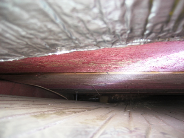

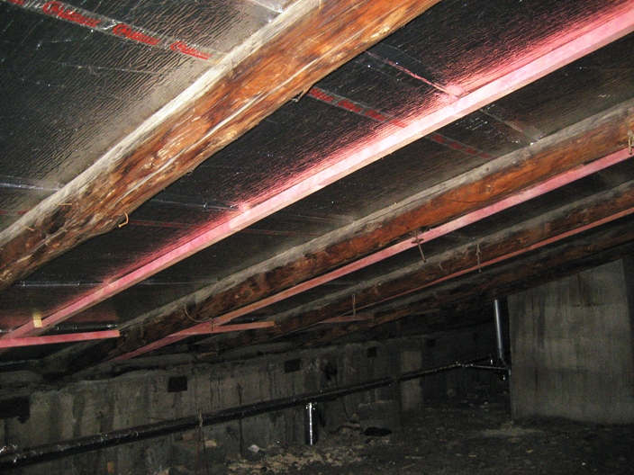

В голодный 98 ноябрь-декабрь строили мы фермерское хозяйство в чистом поле, жили в брезентовой палатке с буржуйкой, так когда мы обтянули её изнутри фольгой раздевались до футболки (хотя ноги из валенок не вынимали) так сказать на собственной шкуре проверено :) поэтому меня и заинтриговал этот вариант.
Комментарий к файлу: Обрешётка а по ней ней жесть.
Фото2.jpg [ 130.72 Кб | Просмотров: 29052 ]
Комментарий к файлу: Вид со стороны чердака.
Фото1.jpg [ 233.21 Кб | Просмотров: 29052 ]

Всё правильно, отражющая изоляция очень эффективна, если на неё напрямую обращён источник лучистой энергии (в Вашем случае буржуйка). Но если будет преграда, то эффективность заметно уменьшится.
