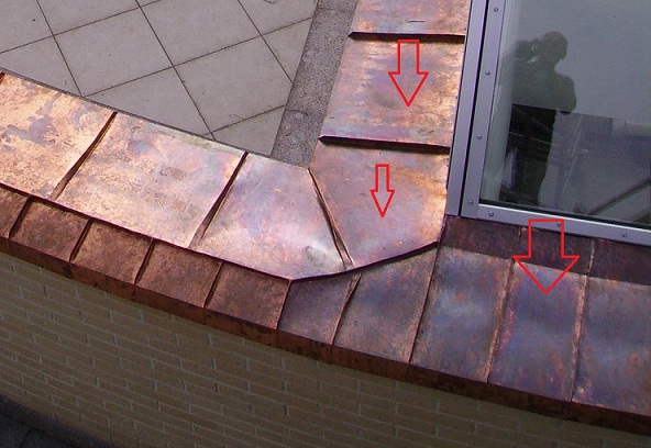

Metallist писал(а):
Владимир, а что будет с медной кровлей, если поставить не медное снегозадержание? Например, алюминий!?
изменение цвета медного покрытия кровли. Для прочности материала кровли никакого значения не имеет. Но Вы же знаете наших заказчиков.... Для них , чаще всего, любое непонимание того, что происходит на крыше - основание для того, чтобы деньги не платить.
Посмотрите на фото -
unterschied.jpg [ 93.92 Кб | Просмотров: 10601 ]
там, где стрелки, происходит постоянный смыв с алюминиевой рамы окон на нижележащую медь. На сколько велика разница в цвете с той медью, куда смыв вообще не попадает. Да - и смыв еще "химического" оттенка - всеми цветами радуги - на фото это не особенно видно.
