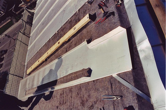

Объект с фальцевой медной кровлей. На первый взгляд выглядит очень неплохо. Хотелось бы услышать мнение специалистов.
Достаточно оригинально выполнена ендова. На российских кровлях такого решения не встречал.
Единственно, что кровля видимо сильно побита градом, что немного подпортило внешний вид.

Мир всем! Вариант ендовы на втором фото в фальц, делаем частенько. А вот первый вариант: ендова без фальца и из двух частей всего! Это не понял как можно вытянуть. Просветите, братцы, плиз?

размечается ... делается шаблон... переносится на металл... "откатываются" фальцы - края... Растягиваются "Eckold"-ом .... укладка на место...доводка.. фальцовка.

мнение о чем ? Вы все прекрасно расписали. На российских кровлях вообще НИКАКИХ решений.. К сожалению.
Куда не сунешься - везде крыша из оцинковки. Только "оцинковка" на разных крышах по разному называется. То медью, то цинком, то алюминием, то металлом с полимером.
То, что она побита градом - так это ее эксплуатационных возможностей не ухудшило. А град в Баварии бывает не один раз в году...

Что-то очень много негативизма. Ну уж прям все так плохо и лучше не становиться!??!
А на вашей фотке ощущение, что такие большие следы от града на меди возникли потому, что она на чем-то мягком лежала. Качественно уложенная на сплошной настил медь таких больших следов не даст.
Re: медный объект в Германии
Добавлено: 31 янв 2011, 13:04
Соглашусь с Громобоем, есть сильное подозрение в отсутствии фанеры или еще как вариант - монтаж кровли производился зимой, а летом медь расширилась и немного приподнялась над основанием (эффект вздутия) в результате получилось достаточное расстояние для образования таких вмятин.

А про объемную мембрану не слышали ? Размер градин впечатления не производит ?
А на счет "негативизма" Вы абсолютно не правы. Все движется ... И быстрее, чем происходят перемены - ничего не будет.Постепенно люди учатся . Может архитекторы поймут, что с кровельщиками можно и нужно советоваться - тоже будет движение вперед. Есть и те , кто классно !!! работает.

Возможно это действительно из-за объемной мембраны (вот и выяснили ее самую проблемную сторону). А может просто медь тонковато. Я слышал, что в Германии не является зазорным и из 0,5 толщины кровли делать.

За многие годы работы в Германии - на кровле обычно использовали 0,7 мм - почему для меня поначалу было очень интересно смотреть на 0,6 на кровле. А сейчас привык... Да другую зачем ? Не 100 же лет стоять будет .... а ..и по поводу "слышал..." Вы старайтесь озвучить - что за слух ? А то может это у нас здесь так говорят...
