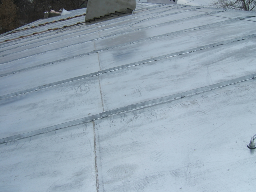

При кап. ремонте положили новую фальцевую кровлю (оцинковка 0.55) 4-х скатной крыши на 3-х этажном 2-х подъездном доме листом 2000х1000. На порывах ветра крыша сильно гремит. Буду признателен если подскажете варианты решения этой проблемы.
Можно ли центр картины закреплять некими анкерами (например шуруп с резиновой шайбой)? или др. варианты

Имеются ли фотографии объекта с уже смонтированным кровельным покрытием?

Делайте фото и выкладывайте в студию, без фото сложно понять что и как...

Необходимы следующие фото: крепление картины, карниз дома, фасад дома, общий вид кровельного покрытия на всех четырех скатах. Я так понимаю кровля вальмовая...

да, 4-х скатная вальмовая, размеры: дома примерно 10х30 м. высота по коньку ~3.5 метра, карниз где-то 150-200 мм, слив выступает за карниз ~50-100 мм, желоба на сливах-обычные, есть щель между обрешёткой и стеной ~50 мм. Клямера установлены по 3-4 на картину, Два слуховых окна с одной стороны. Некоторые картины имеют "пузо вверх".
В ветер наблюдал на крыше - на порывах картину "вспучивает" по центру вверх, и идет волна вдоль крыши, ветер дул почти в торец дома - т.е. вдоль дома.

еще:
-желоба не приклепаны к уголкам;
- обрешётка новая 10-20 мм зазор, листы сразу на обрешётке без прокладки

Возможные варианты:
Слишком широкие картины - они преподнимаются создавая волну и шум
Маленькое количество клямеров на 1 кв.м. - картины преподнимаются создавая волну и шум
Вопросы:
Как смонтирован горизонтальный стык листов!?
Какой клон кровли и как организован заход воздуха в подкровельное пространство!?
Похоже на это - когда наблюдал на ветру поднимался центр листа, а гребешки и горизонтальные швы стояли. Крышу только сделали.
Клямеров по 3-4 на лист, есть и 5 шт.
Громобой писал(а):
Вопросы:
Горизонтальный стык - гвоздь под шов как я понимаю, но надо уточнить.
Уклон - 35 град.
Насчет захода воздуха:
Щель между обрешёткой и стеной где-то 5 см. Конструкция страпил довоенная еще.
Два слуховых окна (0.5х0.5 метра) на одном скате в разных концах под длине дома. Дверей на окнах на тот момент не было.

Комментарий к файлу: Крепление картин
