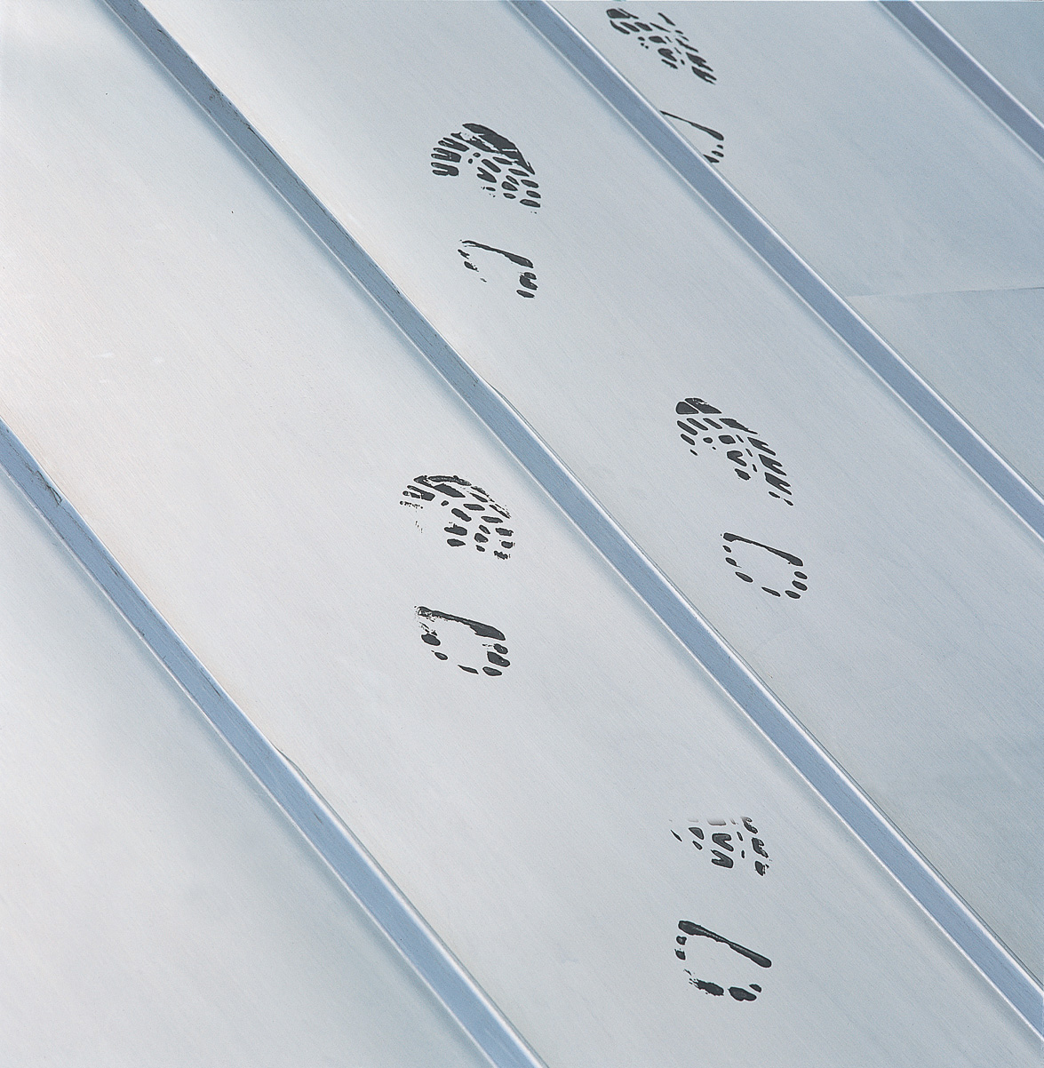

Sergio, лучше положить прослойку (можно недорогие плёнки для сплошного настила - DELTA-VENT S или её аналоги). Разделительный слой выполнит несколько функций:
1. Закроет остатки битума на деревянном настиле, кровельщики не будут переносить битум своей обувью на металл (см. фото).
2. Плёнка отделит металл от гвоздей, которыми прибит настил. В любом случае, рекомендуется пробойником утопить шляпки гвоздей (трудоёмко, но правильно). Это мера против коррозии и механического повреждения тыльной стороны.
3. На время монтажа плёнка защитит здание от осадков.
4. Иногда антисептики и антипирены, которыми обработано дерево, могут повредить металл.
Комментарий к файлу: Фото от KLOBER: битумные следы на цинке могут привести к потере внешнего вида и претензиям от заказчика.
