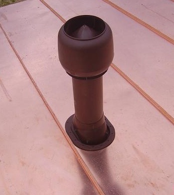

Подскажите как лучше выполнить круглую проходку на медном фальце при небольшом уклоне кровли. Обычно убеждаем клиента и архитектора выполнить прямоугольный проход фальцеванием, но тут проектировщик уперся. Хочет проходку диаметром 100 мм и не больше.
Заранее списабо

Как вариант можно использовать стандартную пластиковую вентиляционную проходку "Classic".

Вы что ?! На медной кровле - и пластиковую проходку ? А это , извините, из каких правил ?
На медной кровле ВСЕ детали изготавливаются из меди. В крайнем случае - " силовые " детали , типа проходных мостиков , ступеней - из нержавейки.
А все остальные материалы - отстой !!!! Такие вещи может позволить себе заказчик - ничего не понимающий, а человек , работающий с кровлей профессионально....
Вы считаете это качеством ?

А почему нет, мне кажется выбор стоит за заказчиком. Давайте сравним бюджет, время на работу и вероятность ошибки при монтаже. По поводу эстетики, это дело вкуса.

Но... Если мы предлагаем квалифицированную, профессиональную работу, то и предлагать должны профессиональные решения. Пластик на меди - это ни к качеству, ни к профессионализму не имеет никакого отношения.
Необходимо объяснять заказчику, что он создает таким выбором себе " капкан " на всю оставшуюся жизнь...
Пластик и медь - это не совместимые понятия. Их нельзя ничем соединить. У них различные ( очень отличающиеся коэффициенты теплового расширения ) , их невозможно склеить между собой .Какой еще нужен аргумент, чтобы не совмещать между собой не совместимое ?
Время на работу - по мне , так медную трубу изготовить проще и припаять тоже....
