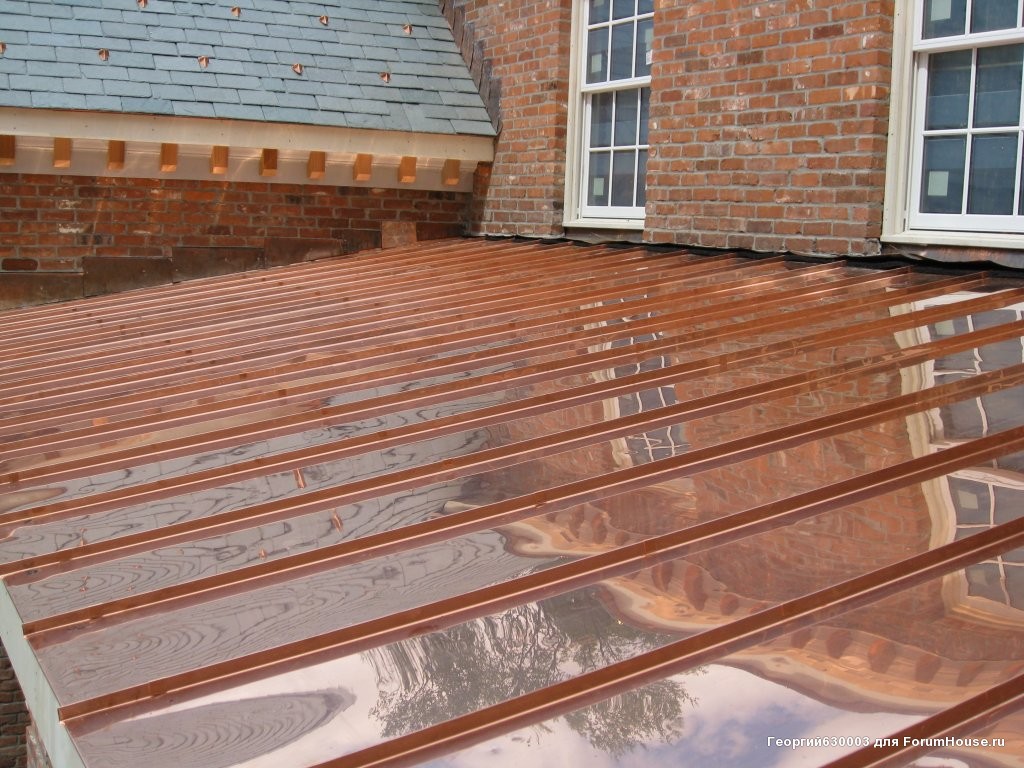

Очевидно американский объект. Но как-то не понятно тут выполнено примыкание фальце к стене. Может я чего не понимаю, но как это работает?
IMG_0018.JPG [ 228.09 Кб | Просмотров: 21700 ]

А что непонятного? Скорее всего плотного примыкания там нет, на месте стыка оставлено 2см если не более, а конструкция держится на другой опоре.

Другой вопрос, что такая конструкция долго жить не будет, из своей негерметичности по стыкам - это другой вопрос уже

А как Вы оценили тут герметичность по фото???

Не согласен. На мой взгляд все тут нормально. Кроме того мы не знаем в каком регионе это!? может там и снега с дождями не бывает!

Без разницы - в каком регионе все расположено. Дождь бывает даже в пустыне.
А вот подъем на стену должен быть в любом варианте. По смыслу - то, что мы видим - это все тоже , что мы видим на огромном количестве объектов и в России. На фотографии - просто убогая работа. ( Вы обратите внимание, что и карнизы выполнены очень не корректно).
