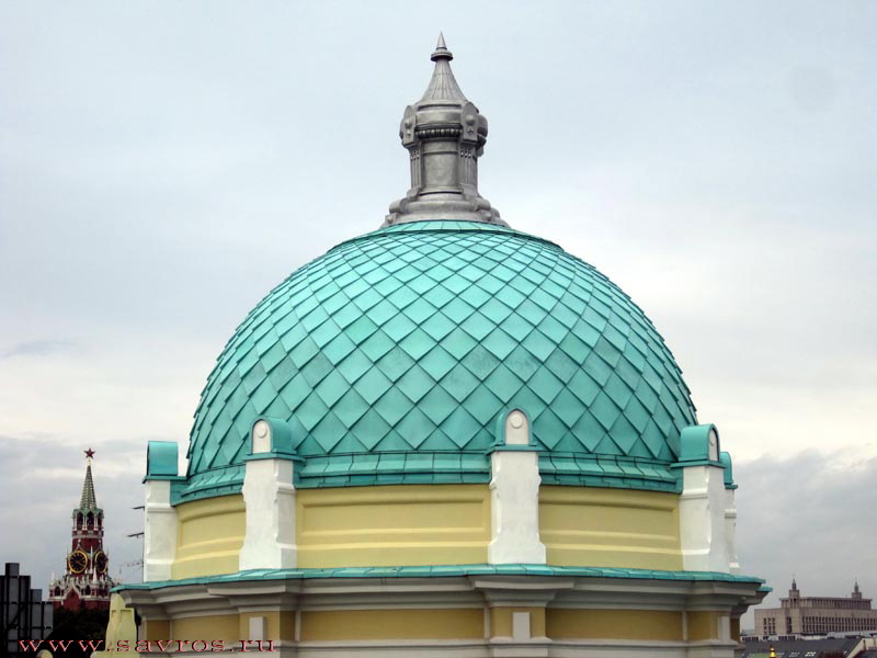

Уточню нюансы: Стойки из 15мм. фанеры, там где створки двойная фанера. Закрепить 4мм фанеру на эти стойки лепестками не проблема думаю, а вот как цивилизовано и без протечек закрепить оцинкованную сталь...там ведь идет перегиб в двух плоскостях. НА другом форуме посоветовали сделать шашечками - например сделать квадратики 40*40, нахлест по 2 см и в виде ромбиков разложить по куполу - плюс в том что не надо загибать краи оцинковки. Но повышается трудоемкость, и крепление каждого квадратика на 4мм. фанере вызывает сомнение надежности.

Ну вот смотрите. Вы планируете оцинковку использовать. При этом радиус у вас не большой и материала кровельного будет использоваться не много. В данном случае рекомендовал бы Вам алюминий, т.к. он более пластичный и с ним легче будет работать на куполе. Не говоря уж о том, что это будет долговечнее существенно. В деньгах много не потеряете.
Что касается основания, то конечно фанера 4 мм это ни о чем. Тут нужно брать более толстую фанеру и влагостойкую желательно. При чем я бы сделал в два слоя - 6+9 или как минимум 6+6 мм.
На западе такие вещи проще всего выполняются с помощью жестких утеплителей типа http://www.foamglas.ru или Пурен. Но вариант этот конечно дороже. Хотя опять же долговечней. Тогда прямо к утеплителю можно было бы крепить металл.
По форме металла тоже вопрос. Делать фальц или изделия - возможны оба варианта. На мой взгляд изделия проще будут для Вас, т.к. фальц трапецевидный и радиусный без нормального оборудования не выполнить.

От фальца по-видимому прийдеться отказаться, а шашечками мне понравилось - положить руберойд, и поверх шашечки, на каждый по два шурупа или заклепками попробовать через фанеру с шайбами - извращение но может получиться :)
