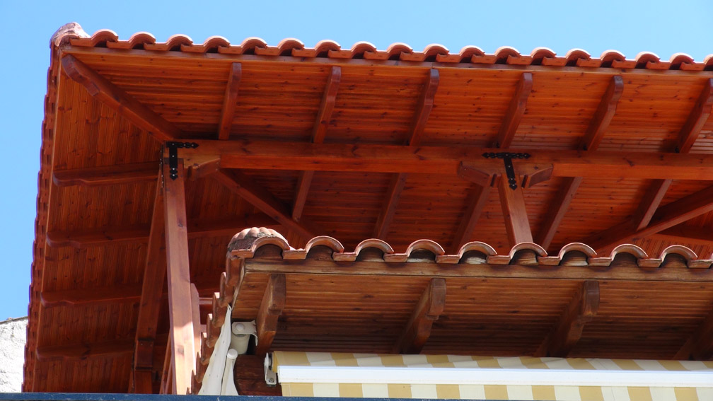

Интересно, что нижняя кровля имеет заглушки под черепицами (этакая альтернатива аэроэлементам свеса), а верхняя кровля нет.
Сразу предупреждаю, что фото сделано на юге Европы и нижняя кровля холодная.
Но похоже решение тепичное, т.к. некоторые производители выпускают специальную карнизкую черепицу с подобной заглушкой внизу.
DSC00177.JPG [ 156.33 Кб | Просмотров: 11303 ]

Ну может для холодных крыш такое решение и подойдет, но и то не у нас. Думаю, что такие заглушечки достаточно быстро сгниют в наших условиях. А есть фото керамических элементов?
