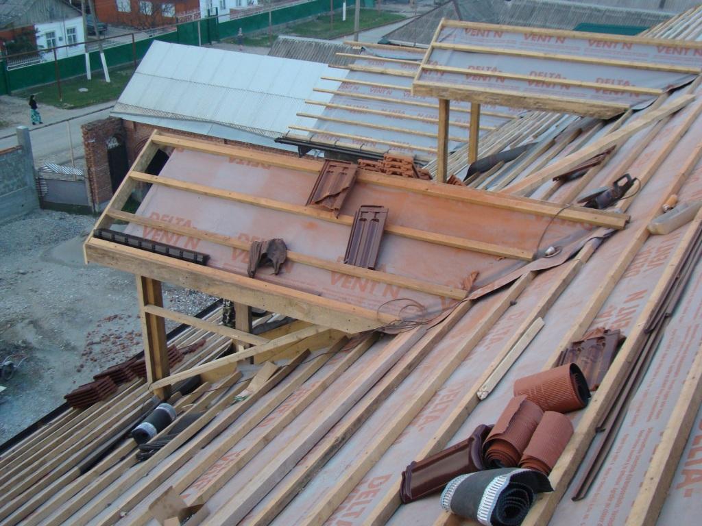

Добрый день, уважаемые специалисты!
Предлагаю Вашему вниманию фотографии одного объекта.
Буду очень признателен, если Вы подробно укажете на допущенные ошибки. К каким последствиям они могут привести?
Объект все еще находится в состоянии монтажа и существует возможность переделать.
Заранее большое спасибо!

Хочу добавить,
монтаж выполнялся работниками заказчика, объект в ЮФО.

1. Отсутствует контробрешётка, поэтому кровля, утеплитель и стропила плохо вентилируются со всеми вытекающими последствиями. Кроме этого, увеличивается риск механического повреждения плёнки во время кровельных работ во время перемещения кровельщиков по обрешётке.
2. Не правильно уложена плёнка на ендове. Возможны протечки.
3. Черепица на хребте очень близко подрезана к бруску. Это также сильно ухудшит вентиляцию крыши.
4. На черепице вдоль ендовы расходятся вертикальные нахлёсты. Обычно это бывает из-за ошибок при монтаже желобка.
Вывод: крыша проблемная, в условиях сильных ливней возможны протечки.
Re: Монтаж керамики
Черепицу резали непосредственно на кровле, что делать не рекомендуется.
Во-первых керамическая пыль, ложась на гидроизоляцию, ухудшают ее рабочие характеристики
Во-вторых прирезке черепицы судя по всему повредили желобок ендовы. И это хорошо еще, если не пропилили насквозь.
Коньковая обрешетка на хребте заглублена слишком.
В некоторых местах подозрительно большие щели между соседними черепичками.
Так как на скате выполняются "кукушки", значит кровля должна быть утепленной. Но непонятно как будет выполняться утепление самих слуховых окон. Толщина используемой древесины наводит на мысли,что они там не плнировались и появились спонтанно. Мало того, что конструкция не надежна, так и толщина утепления в этих местах будет всего сантиметров 5. А это прямой мостих холода.
Вобщем судя по всему седовласый дядечка в очках не знает как правильно монтировать такие кровли. :geek:
Хорошая работа дешевой не бывает.

Налицо полный и безграмотный монтаж крыши. Для начала,возьмите и просмотрите фильм по монтажу керамической черепицы
Re: Монтаж керамики
mkv писал(а):Налицо полный и безграмотный монтаж крыши. Для начала,возьмите и просмотрите фильм по монтажу керамической черепицы
Поддерживаю. Без частичного разбора кровли не обойтись.
Хорошо бы еще пылесосом пройтись. Хотя, если дождик уже прошел, может и опоздали.

Знаю по данному объекту чуть больше.
Самое ужасное, что кровельщикам указали на все перечисленные ошибки, но они проигнорировали их. "Мы делаем все правильно. И так работать будет" - Такое приходится слышать не редко. И к сожалению с заказчиками не всегда есть контакт, чтобы указать на недостатки.
А этим "мастерам" хочется посоветовать только одно: "Бегите ребята, бегите. Чтобы не нашли вас в ближайшие пару лет".
