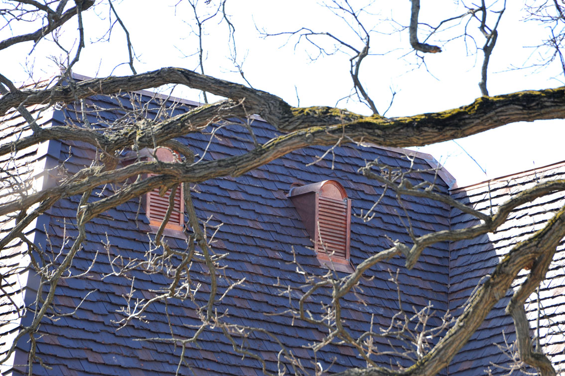

На последнем фото есть подозрения, что это не холодная кровля, уж очень угол наклона крутой. На мансарду похоже. Если утепление по стене мансарды с образованием холодной зоны, тогда возможно. Но зачем отказываться от лишних квадратов?

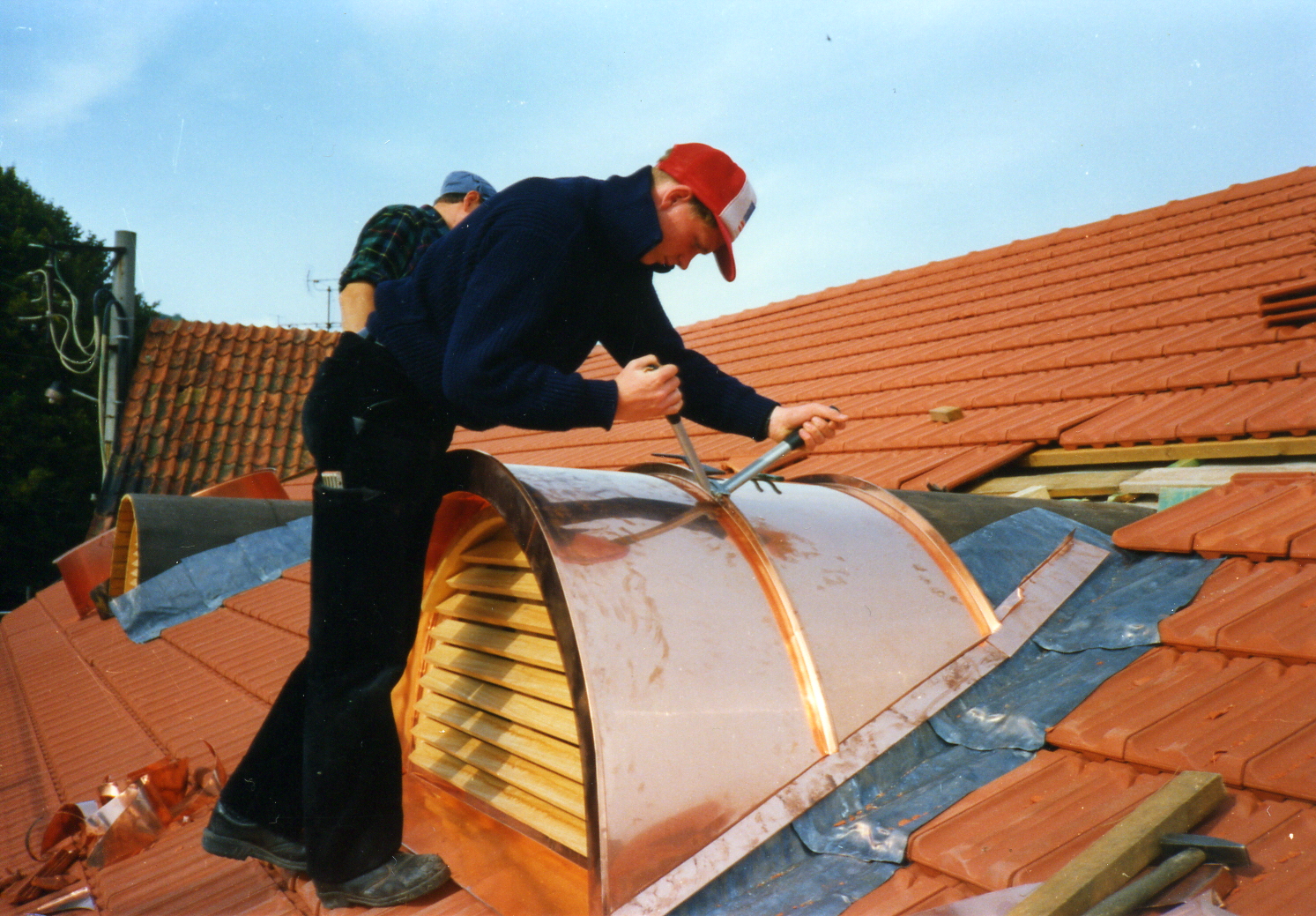

Нашел очень похожий на первое сообщение вариант темы. Понравилось решение. У меня задача также обеспечить вентиляцию холодного участка кровли.
Правильно я понимаю, что под медью это свинец???
Re: Вентиляция холодной кровли по американски
Да, это толстостенный листовой свинец. Он может комбинироваться с любым другим металлом.
