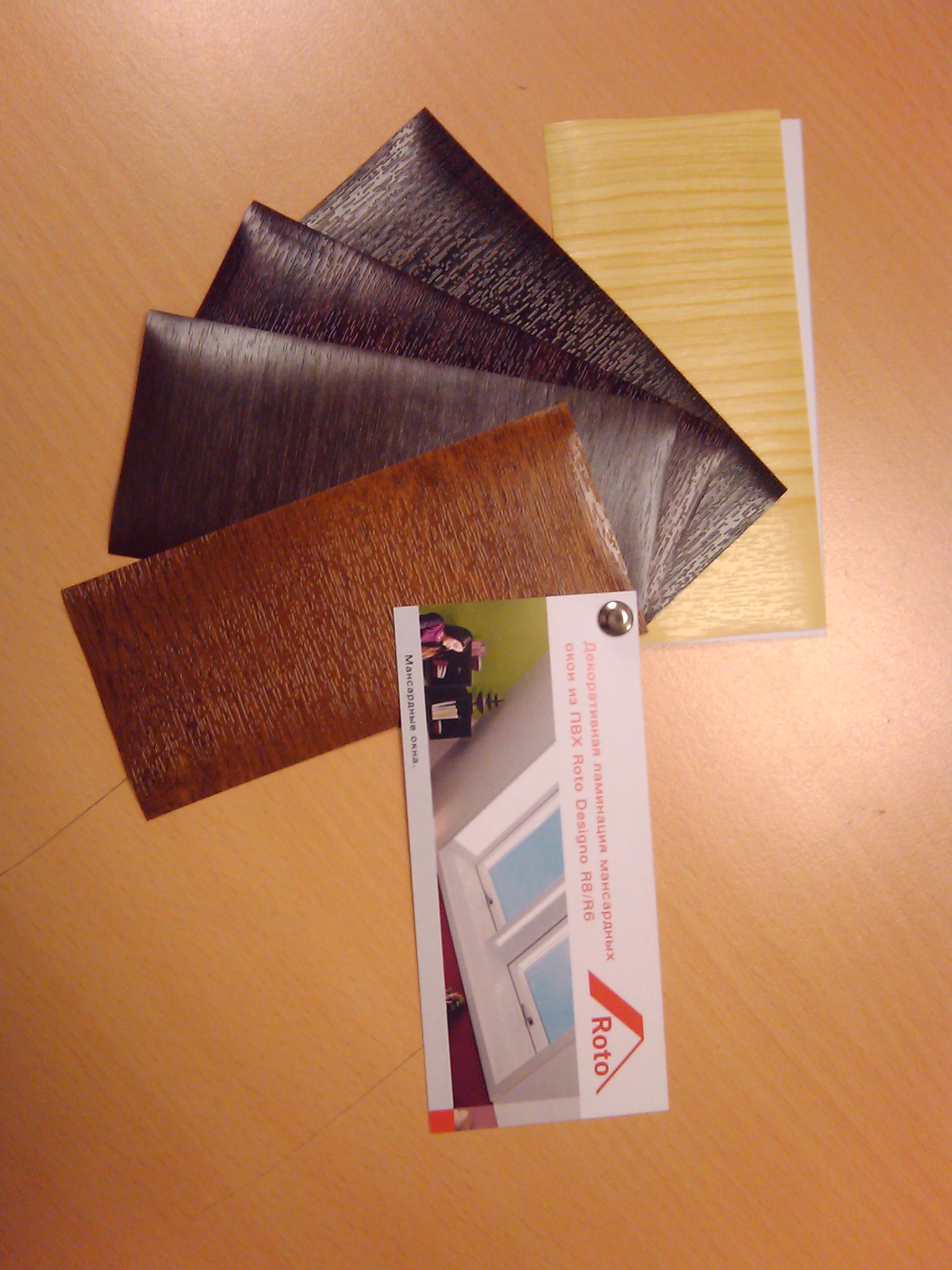

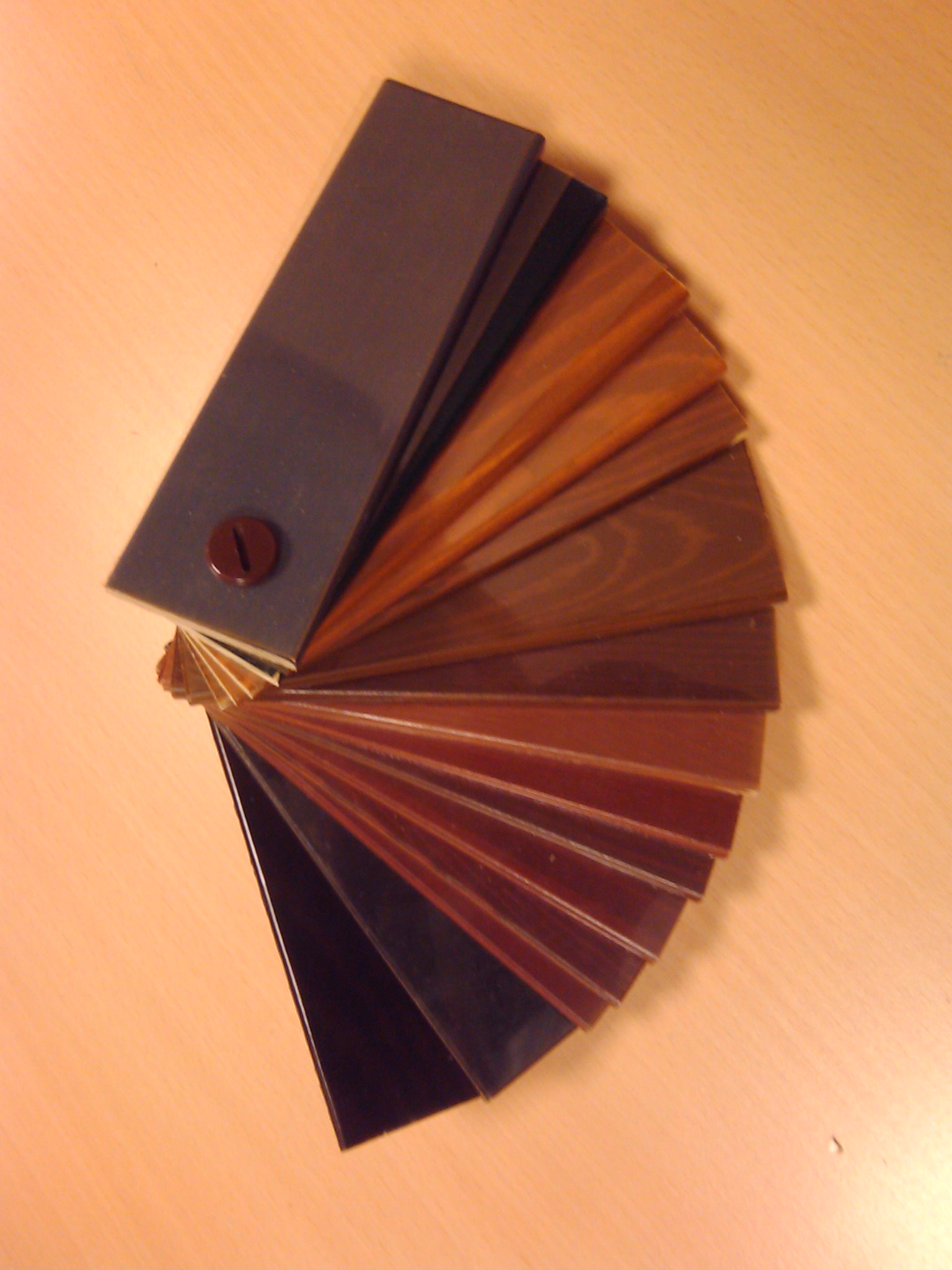

В компании Roto можно заказать внешний цвет накладок окна по RAL или медь/титан-цинк, деревянные окна изнутри можно окрасить так же в лубой цвет по RAL или выбрать оттенки лака, пластиковые окна Roto есть возможность изготовить в ламинации:
Комментарий к файлу: ламинация ПВХ

Комментарий к файлу: оттенки лака
