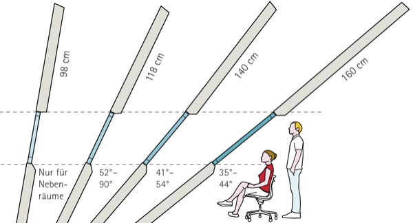

Vek писал(а):
Как правило большинство мансардных окон, без применения специальных окладов и систем, можно устанавливать начиная с угла наклона кровли в 15 градусов. В Вашем случае необходимо будет использовать "специальный оклад для увелечения угла монтажа окона", такой оклад имеют в производственной программе большинство производителей окон пердставленных на Российском рынке.
Мансард с углом наклона кровли в 15 градусов не должно существовать - это не мансарды !
4769083o.jpg [ 64.99 Кб | Просмотров: 33621 ]

Мансарды с уклоном 15 градусов бывают и встречаются достаточно часто. К сожалению российские архитеторы очень любят малоуклонные кровли. Более того стараются применить на них не подходящие по уклону материалы (например сланец или керамическая черепица). Особенность таких мансард в том, что уровень стен в подкровельном пространстве завышен и вместо обычных 80-90 см от пола до начала мансардного окна (см. рисунок постом выше), зачастую встречается 120-150 см.

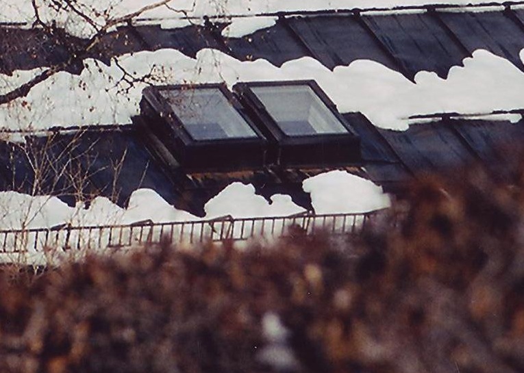

Можно попытаться воспользоваться еще одним вариантом - окно просто поднимается по отношению к самой кровле см на 15 - 20 . И этого может быть уже безопасно для кровли. Но, естественно, подобный подъем должен осуществляться не на какой либо " бутафории " , а нормальное полнообъемное дерево, защищенное с наружной стороны гидроизоляцией.
Save0019kl.jpg [ 91.37 Кб | Просмотров: 33585 ]
Unbenannt.jpg [ 133.34 Кб | Просмотров: 33585 ]
Первая фотография - это больше в городе ( снега там по меньше ), а вот вторая - на глаз видно , что оклад поднят см на 30, это особенность горной местности , где очень много снега. Но конструкция прочная , брус в подобном случае можно по толщине закладывать и двойной - хуже не будет. Зато устоит против любого снега и тепло пропускать не будет, что тоже не маловажно...

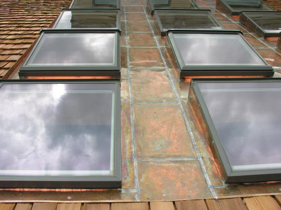

Отличный пример решения по установке мансардных окон на малых уклонах.
Навыки жестянщика обязательны!
Дранка и кедра и медь отлично смотрятся.

Странное архитектурное решение, не проще было фонарь стеклянный спроектировать.
12 окон мне кажется перебор. К монтажу претензий нет.

Мы не знаем как там внутри помещения делятся. Не знаем какая стропилка и с каким шагом.
меня больше напрягает большое количество пайки - это всегда риск.
