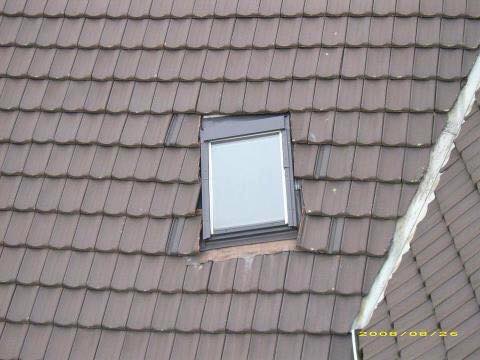

Иногда окошечки наклоняют сознательно.
Но тут и оклад подготовили товарищи!
Видимо решение диктуется интерьерными особенностями.

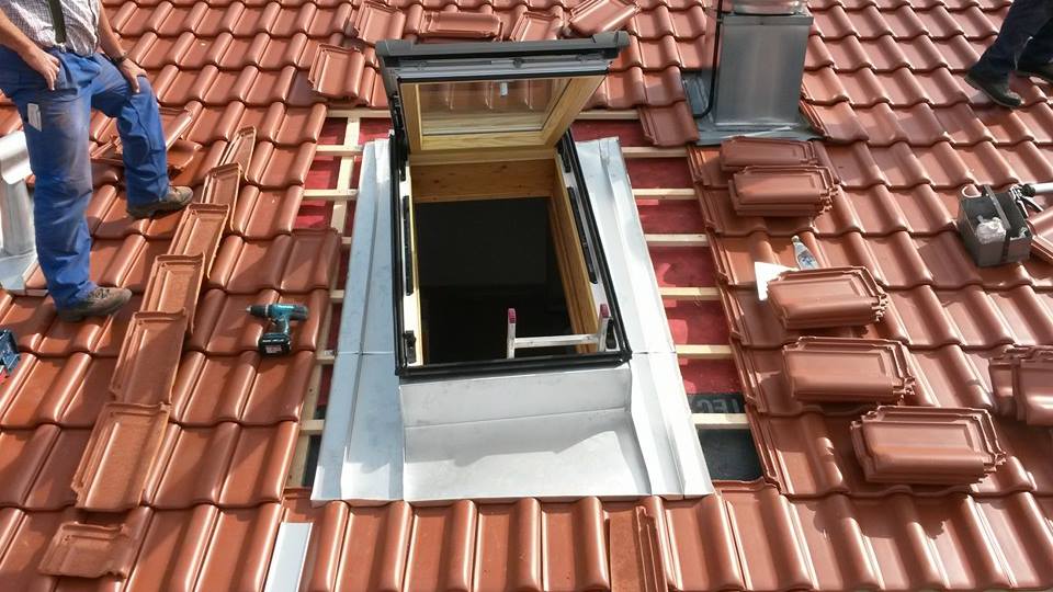

А люди ставят и не парятся....
хотя выглядит конечно убого.
