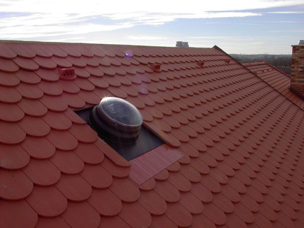

Считаю что возможно без слуховых окон обойтись, но вот каким образом будет поступать свет? об этом я бы хотел спросить специалистов этого форума, есть ли другие способы поступления света за исключением слуховых окон.?
 Заголовок сообщения: Re: Нужны ли вообще слуховые окна?
Новое сообщениеДобавлено: 03 апр 2010, 18:47
Кроме мансардных окон и дормеров (слуховых окон), для освещения мансард и обычных комнат используют световоды (например, http://www.solatube.com/de/product_overview.htm, http://www.abcweb.cz/fotogalerie/p48). В Москве их можно купить уже с прошлого года. Подробное описание можно найти на страницах журнала КРОВЛИ за прошлый год.
