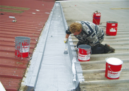

Что-то я не понял. Вам автомастер кровлю чинить будет?? Тогда ноукомментс!
А так. Есть составы от фирмы Энке (например энкопур), которые имеют замечательную атгезию к металлическим поверхностям. Покрыв таким составом кровлю можно еще долго ей наслаждаться. Вот только ценник не дешевый...
