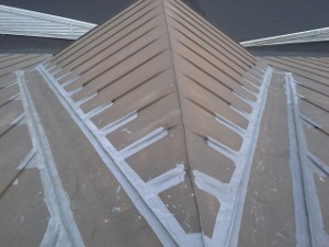

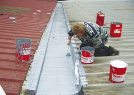

А так. Есть составы от фирмы Энке (например энкопур), которые имеют замечательную атгезию к металлическим поверхностям. Покрыв таким составом кровлю можно еще долго ей наслаждаться. Вот только ценник не дешевый...
katon_korjaus.jpg [ 30.84 Кб | Просмотров: 19211 ]
enkopur3.jpg [ 103.08 Кб | Просмотров: 19211 ]
