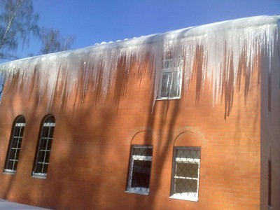

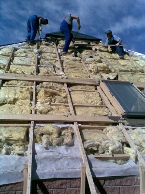

Предлагаю поделиться фотографиями неудачных моментов в строительстве.
Фото036_thumb.jpg [ 194.66 Кб | Просмотров: 26593 ]
23022010038_thumb.jpg [ 222.58 Кб | Просмотров: 26593 ]

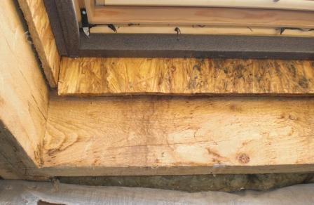

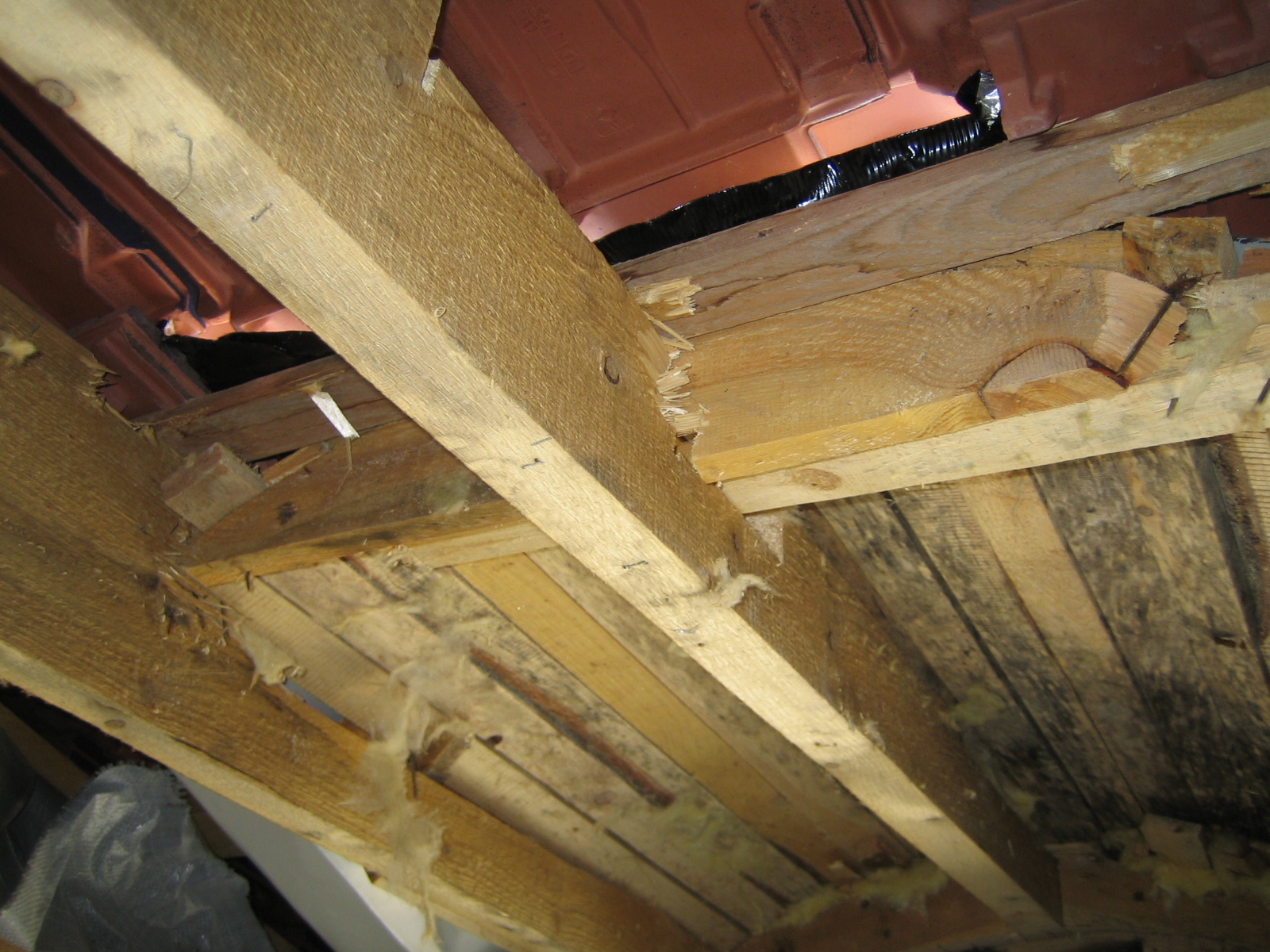

Утепление мансардных окон ОСБи (и это не коломбур)
Комментарий к файлу: Страпила-зазор-ОСБи-BDX
CIMG0972.JPG [ 59.3 Кб | Просмотров: 26221 ]

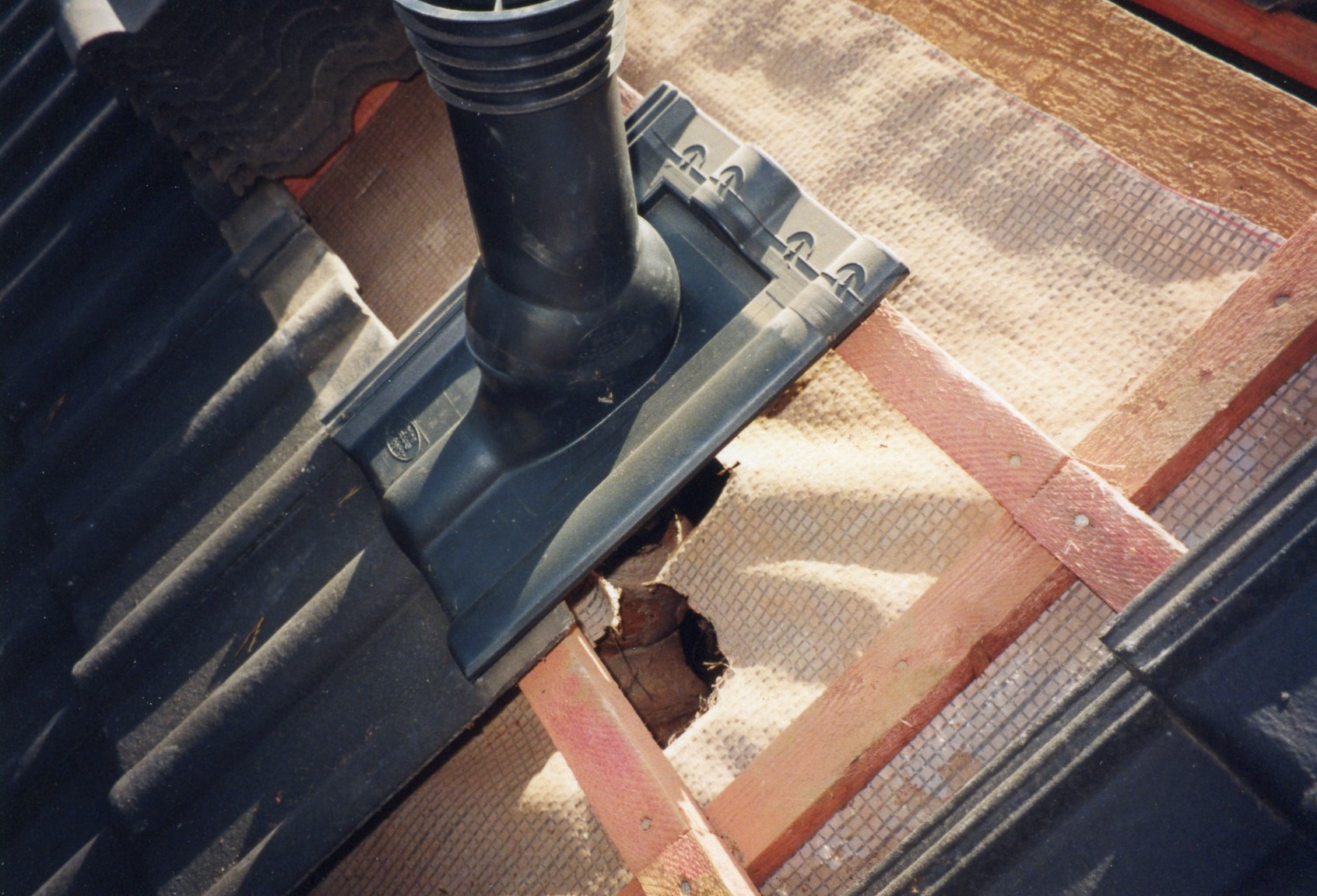

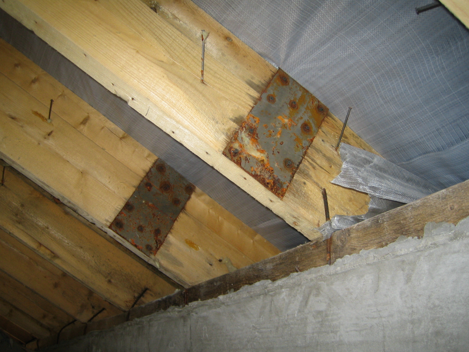

Несколько фото с немецких строек.
Найдите отличия от наших...
Комментарий к файлу: Разрушение дешёвой армированной ПЭ-плёнки от термического воздействия (примерно 10 лет под черепицей)
USB kaput.jpg [ 225.68 Кб | Просмотров: 26214 ]
Комментарий к файлу: Фронтонная стена без защиты
bbm1487-5.jpg [ 122 Кб | Просмотров: 26214 ]
Комментарий к файлу: Проходку через подкровельную плёнку выполнили сантехники...
img032.jpg [ 402.72 Кб | Просмотров: 26214 ]

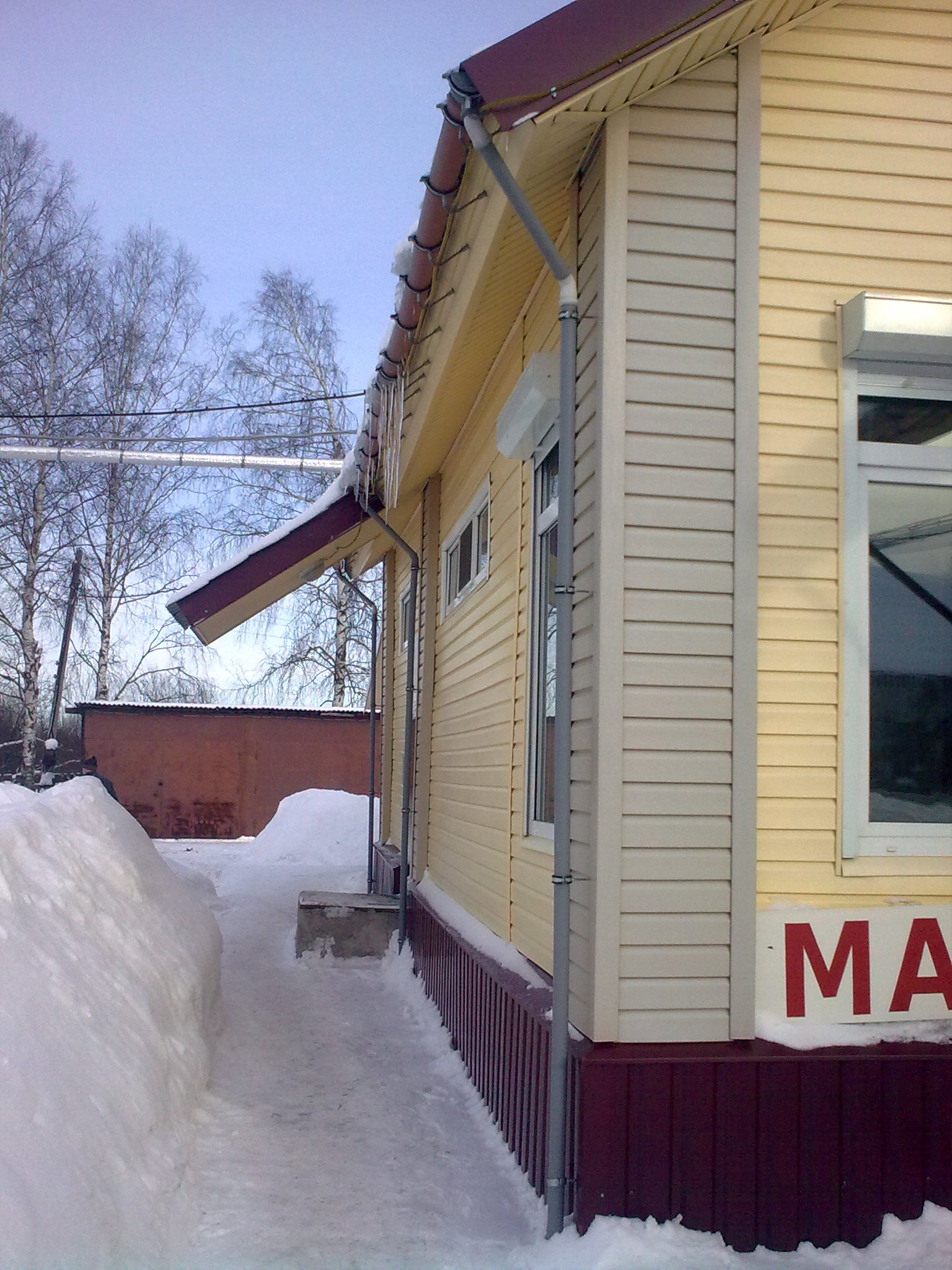

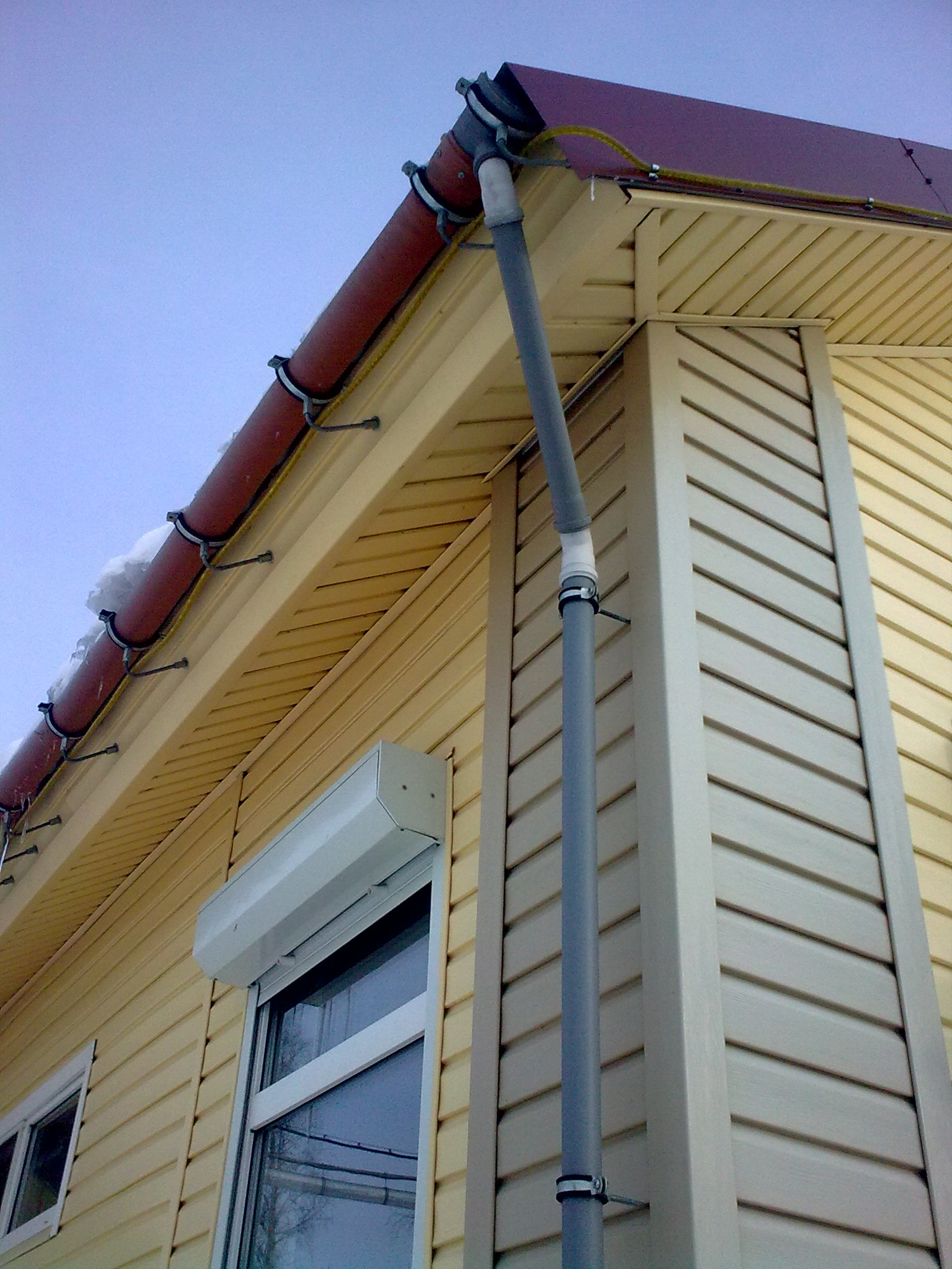

Без комментариев.
Фото0335.jpg [ 574.56 Кб | Просмотров: 24999 ]
Фото0334.jpg [ 523.97 Кб | Просмотров: 24999 ]
 Заголовок сообщения: Re: Предлагаю рубрику: Так строить нельзя!
Новое сообщениеДобавлено: 10 фев 2011, 13:18
Зарегистрирован: 20 янв 2011, 18:13
Наверное приходил пьяный сантехник? Что даже трубу верх ногами повесил
Новое сообщениеДобавлено: 10 фев 2011, 23:06
Сообщения: 790
Нет, он просто хочет воду из-под земли закачивать в жёлоб...

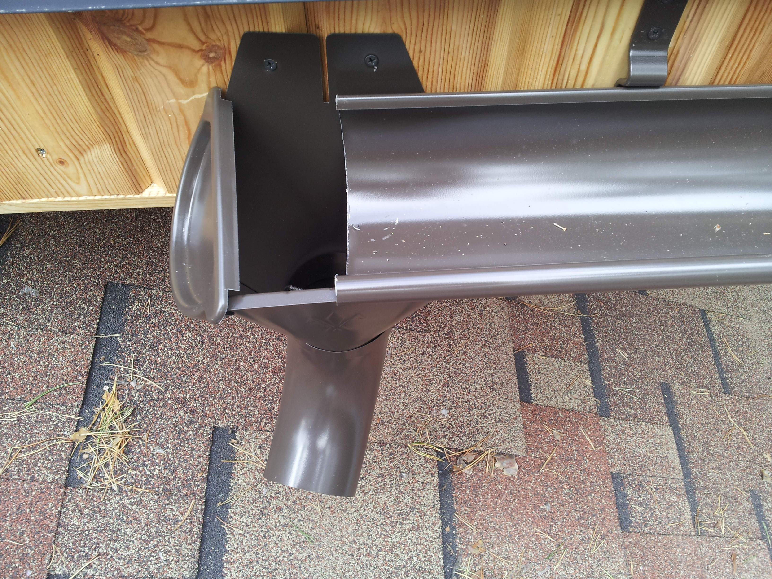

:lol: :lol: :lol:
20120825_154911.jpg [ 3.55 Мб | Просмотров: 23250 ]
Новое сообщениеДобавлено: 23 окт 2012, 23:48
Зарегистрирован: 16 окт 2012, 20:49
:D :D Видел такое исполнение водоприемной воронки и не раз. И что самое интересное шабашники которые устанавливали, с пеной у рта доказывали что это именно так и делается :lol: Пока сам не переделаешь носом не ткнешь как должно быть, они на своем так и стоят.
