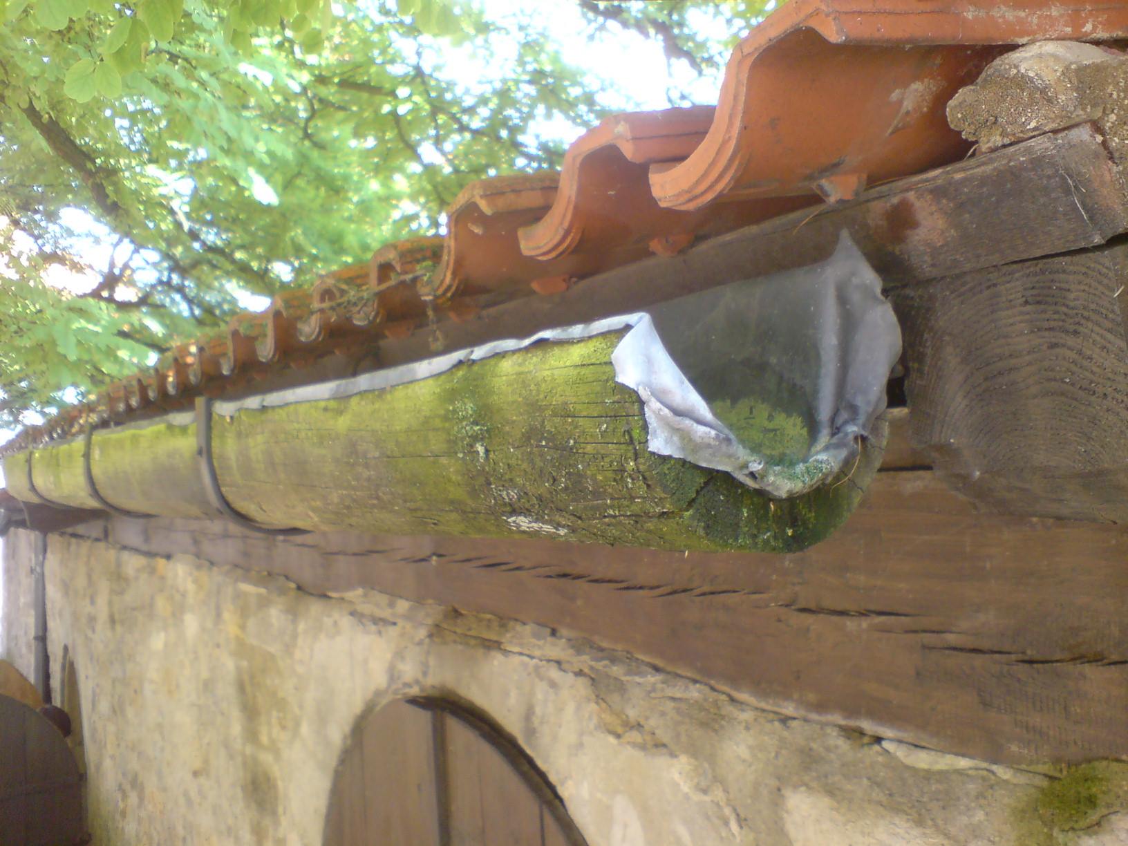

 Заголовок сообщения: Re: Какую породу дерева выбрать!?
Новое сообщениеДобавлено: 05 янв 2015, 12:49
Сообщения: 790
Внутри медь/свинец
