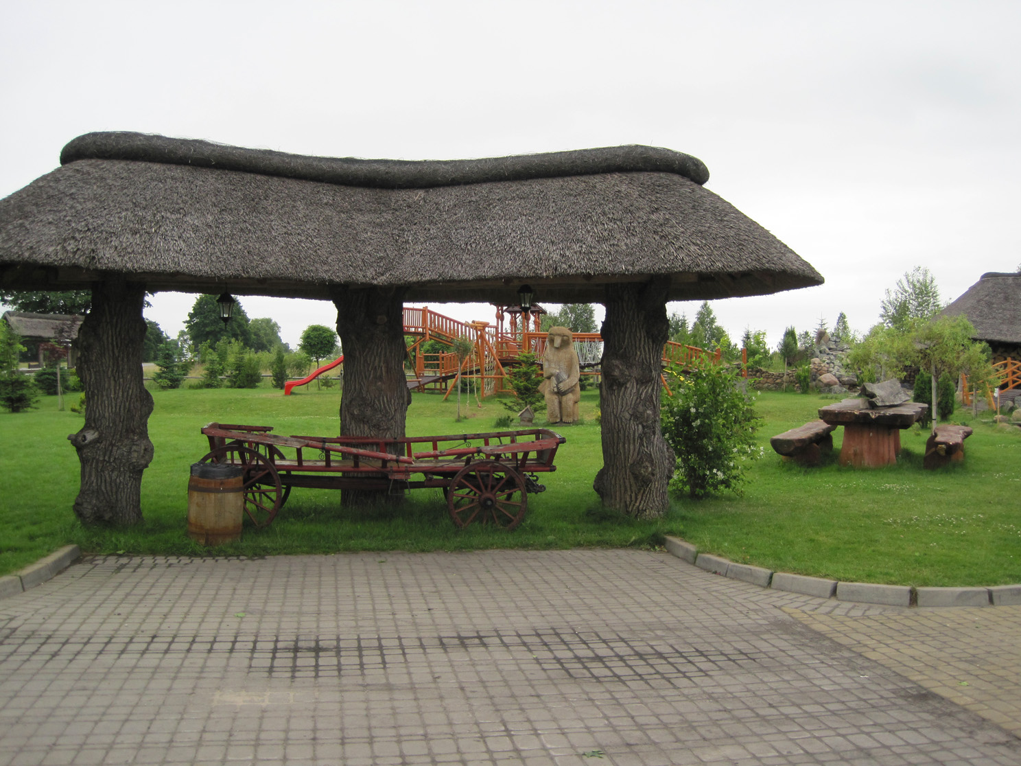

Для жилых домов никогда не порекомендую камышь или солому. А вот для некоторых минипостроек данный вид кровли порой очень даже в тему.
Пример на фото. Объект в Переславле-Залесском.
kamish.jpg [ 340.21 Кб | Просмотров: 35314 ]

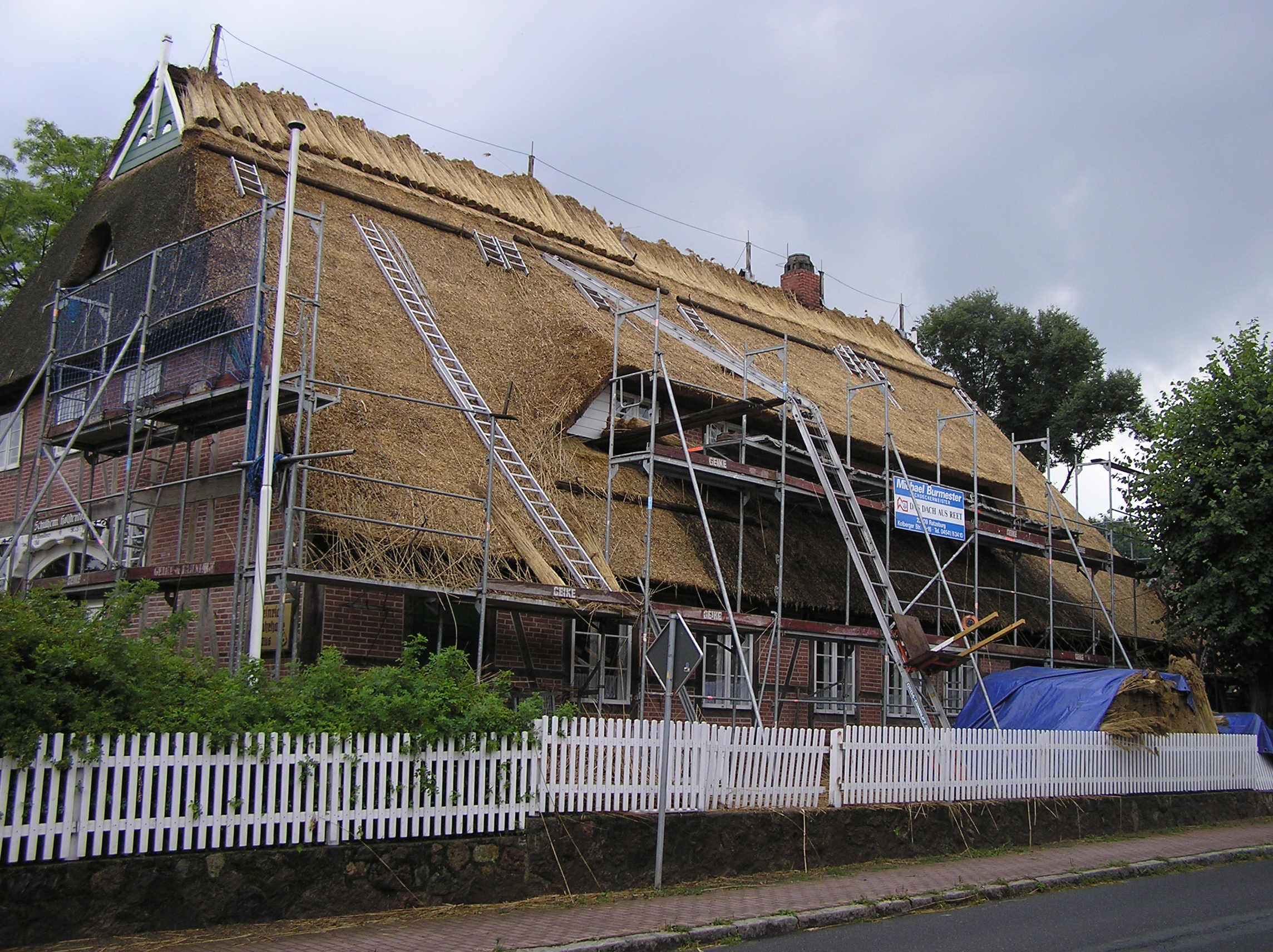

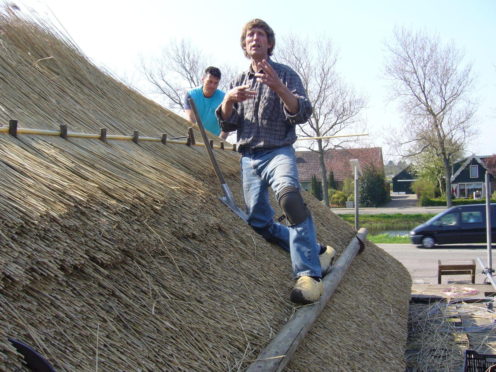

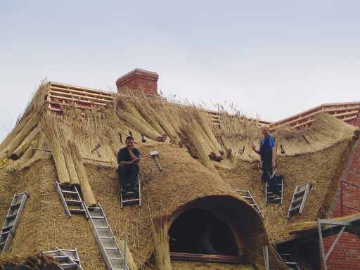

Обычно снопы камыша после монтажа подсекают специальным резаком, добиваясь ровной поверхности ската.
Хотя на некоторых маленьких постройках, как и на фото The Roofer, снопы лежат без подрезки.
Комментарий к файлу: При устройстве мансард под камыш используют только самые прочные плёнки: DELTA-MAXX/DELTA-MAXX PLUS/Tyvek Supro
D-1554.jpg [ 171.87 Кб | Просмотров: 35312 ]

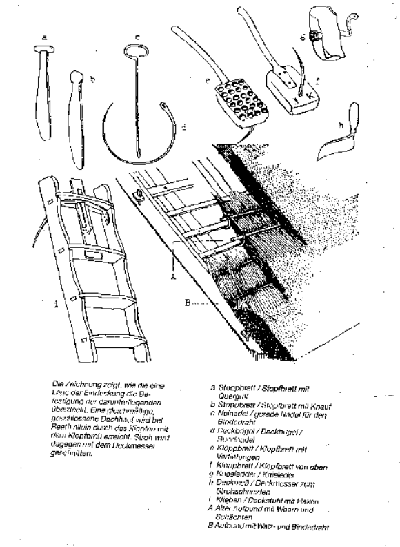

Комментарий к файлу: Традиционный инструмент
Werkzeuge.gif [ 97.58 Кб | Просмотров: 35312 ]
Reeddach_P8120039.jpg [ 2.23 Мб | Просмотров: 35312 ]
Комментарий к файлу: Подрезка камыша
Reetdach 1.jpg [ 462.92 Кб | Просмотров: 35312 ]
Тут думаю все банально просто - НЕ УМЕЮТ У НАС ТАК ДЕЛАТЬ.
Да и где такому научиться??? По сложности монтаж соломенной кровли стоит на уровне укладки сланца я думаю.

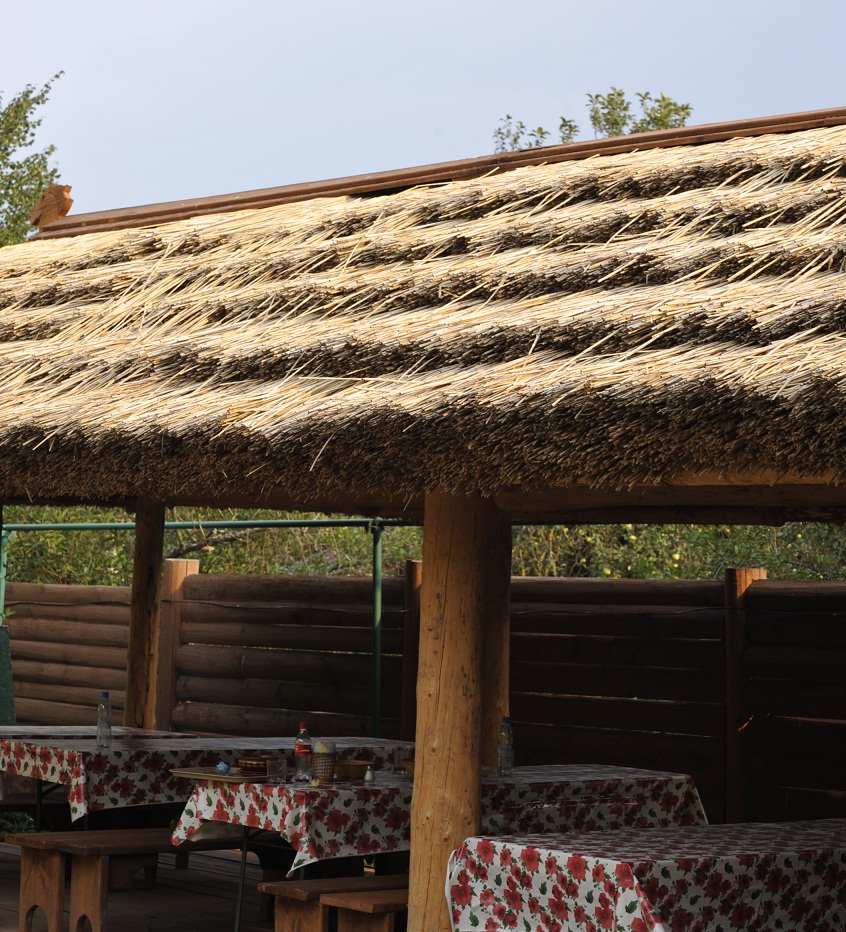

Вот подобный пример использования, только в более высоком исполнении. Место - Польша.
Классная работа.
На подобных навесиках тренироваться можно - ведь риск протечки не сильно пугает.
IMG_0347!.jpg [ 454.52 Кб | Просмотров: 35254 ]
IMG_0346!.jpg [ 474.14 Кб | Просмотров: 35254 ]
Классная работа.
На фото работа плохая - плохо сделан конек.
У нас практически все фирмы которые не стесняются просить 70-100 евро за квадрат делают такую кровлю не хуже чем где-то за бугром, т.к. их (да и наши тоже) специалисты обучались где-то за границей, иногда специалисты из той же Польши приглашаются на работу или для обучения в Россию.

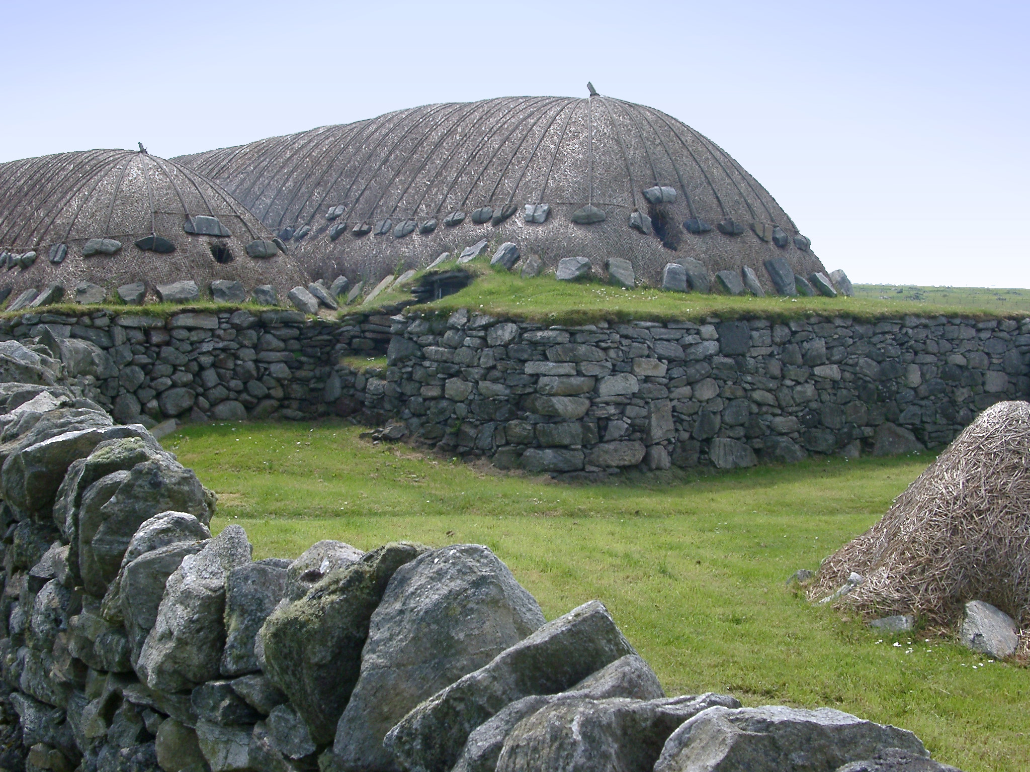

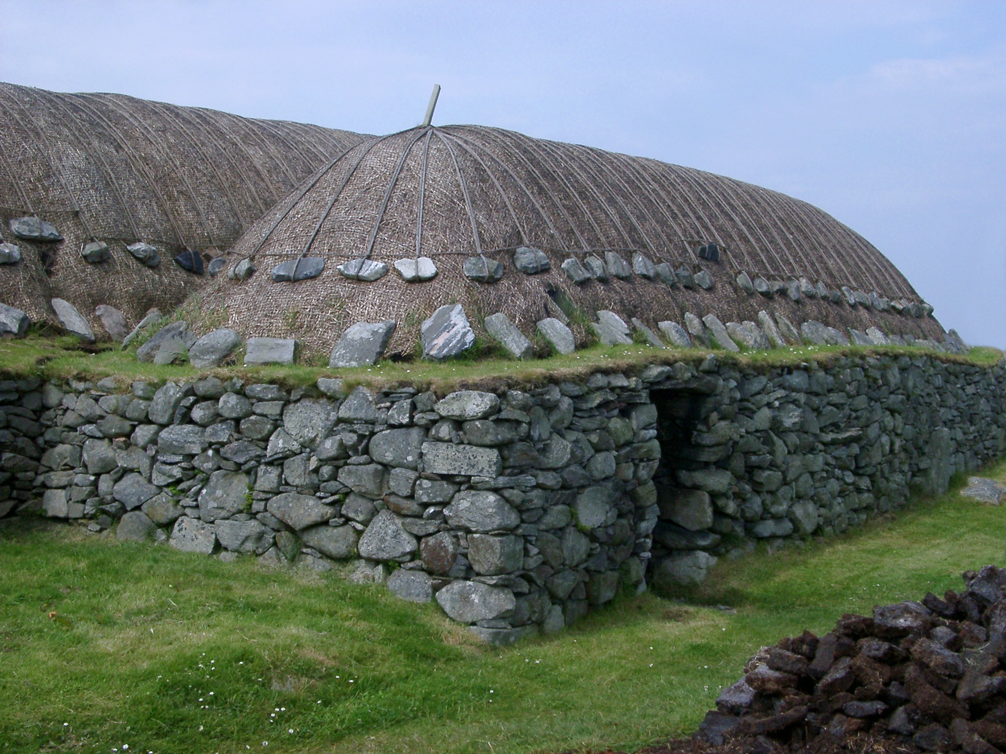

Ещё один интересный объект из интернета, возможно Шотландия, точно не могу сказать.
Техника необычная, я такого раньше не видел.
Насколько я понял по фото, это кровля из дёрна, покрытая снаружи соломенной рогожкой с пригрузом.
Интересно, за счет чего все это не превращается в одну большую компостную кучу!??? :?
За счёт профессионализма и опыта строителей.
По этим же причинам металлические кровли не ржавеют, как консервные банки.
Вам ли это не знать, Metallist?
