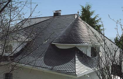

Если специалист по сланцу высокого уровня и понимает что от него требуется, то имея схему укладки он выложит ее качественно (может немного дольше немецкого специалиста). А в ответ, можно уточнить расценки на немецких специалистов? Заранее благодарен за ответ.

Есть возможность выложить крупное фото?
 Заголовок сообщения: Re: Форма сланца
Новое сообщениеДобавлено: 19 окт 2010, 16:17
Фотографии другой нет, этот объект мы не делали, ее предоставили наши партнеры. Но и наши специалисты при наличии схемы укладки справятся с этой задачей.

Ваши партнеры немцы? :shock:
Просто объект на фотографии 100% немецкий.
